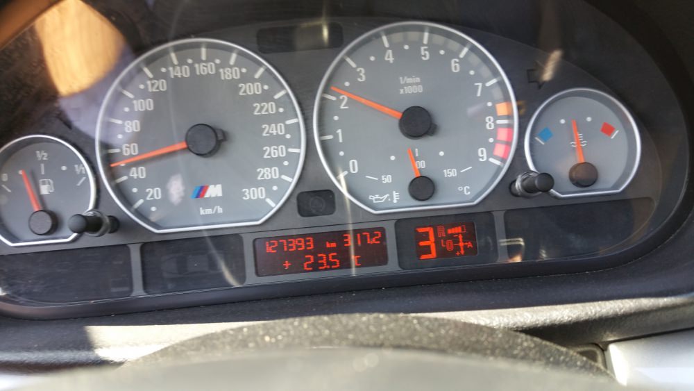

Elle tangue entre le 1er point ( à gauche de la barre du milieu ) et le milieu.
On verra si changement il y a, pour moi elle doit rester au milieu, qu'il fasse 5 ou 35 dehors ( c'était d'ailleurs le cas avant que ça commence à merdouiller ).

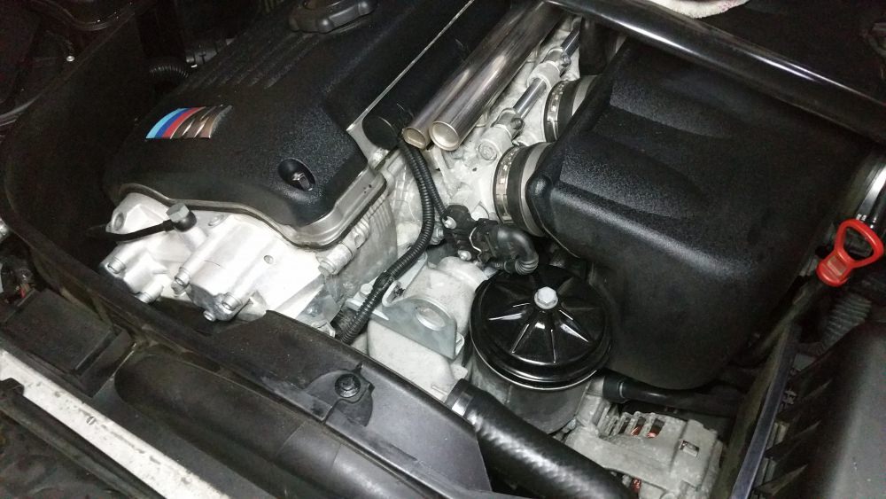

Salute les copains :) Pas trop de news en ce moment, j'achète + rénove tout seul, donc la voiture fait juste que sortir à droite à gauche. Je suis en vacance, j'en ai quand même profité pour faire ENFIN mon thermostat !

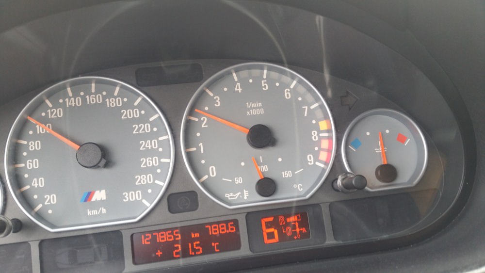

Donc l'aiguille de température n'étant pas tout le temps au milieu ( notamment quand je rame à 90 par exemple, quand il fait froid ), elle redescendait pas loin du point de droite quand elle n'était pas sollicité, normal pour les uns, pas normal pour d'autres , pour moi ce n'est pas normal. C'est pas trèèèès grave en soit, c'est minime puis quand je tapais dedans ça remontait de suite, mais bon, c'est pas normal quand même :D donc on change.
Puis comme j'ai le temps, je vous fais un petit tuto, vous remarquerez ma dextérités sur paint 8)
Pour commencez, on part de la, avec cette saleté d'aiguille. C'est pas super flagrant avec l'angle de la photo, mais on est vraiment plus proche du point que du milieu quand on est bien en face ( et on est à 25° dehors )

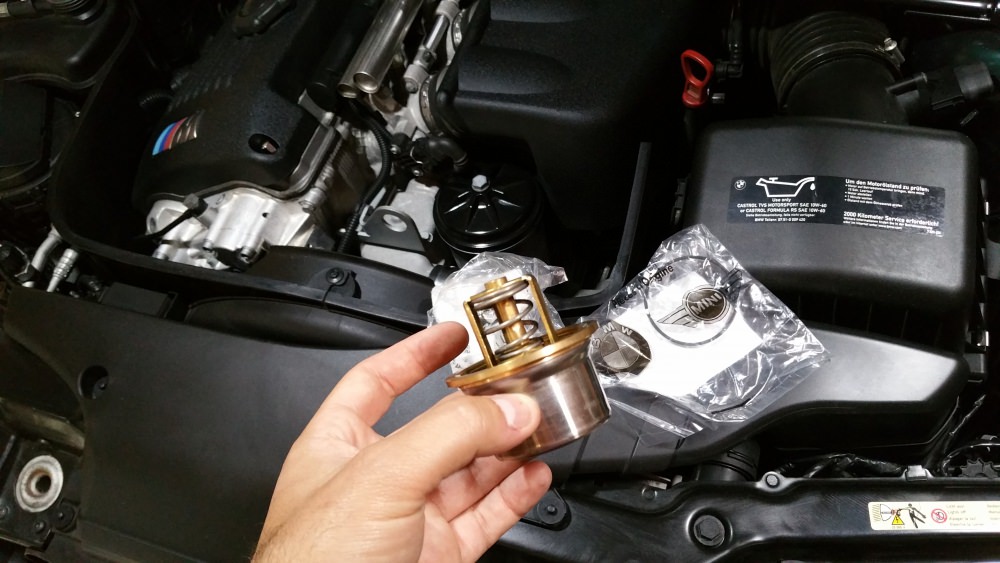

On va chez nos potos de chez BMW, chercher le thermostat ( calorstat, bidule en fer comme vous préférez ) et son joint, à ne pas oubliez c'est une rèf différente ( vous avez l'ETK hein lol )
C'est lui qui nous intéresse :

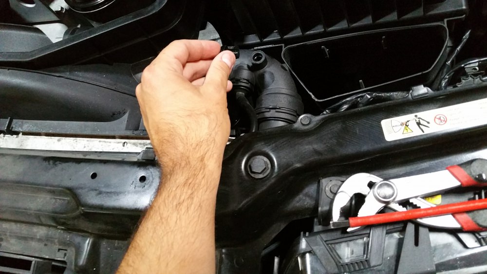

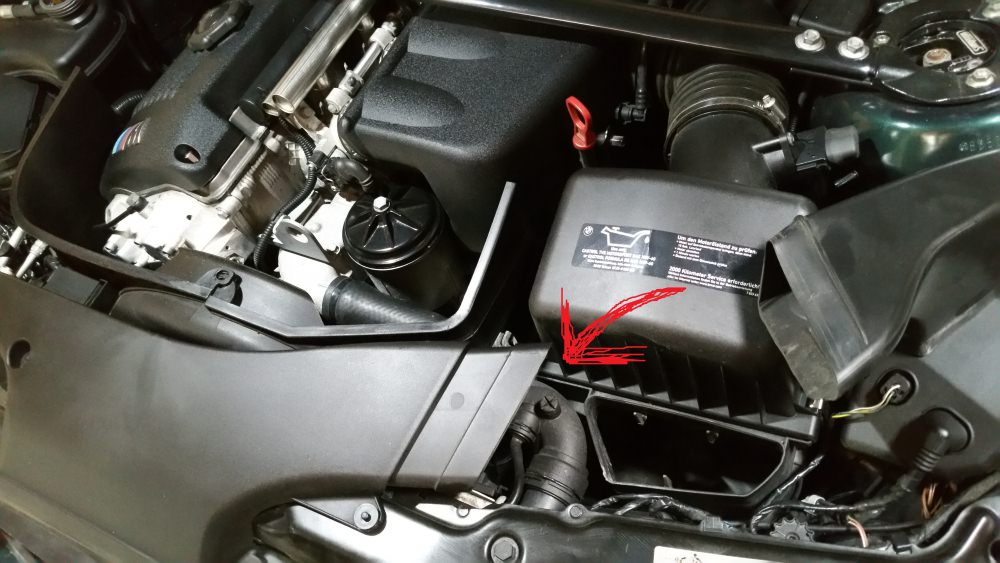

Faut virer les 2 plastiques d'arrivés d'air pour la BAA, pour avoir accès à la vis de purge et un peu plus accessibilités

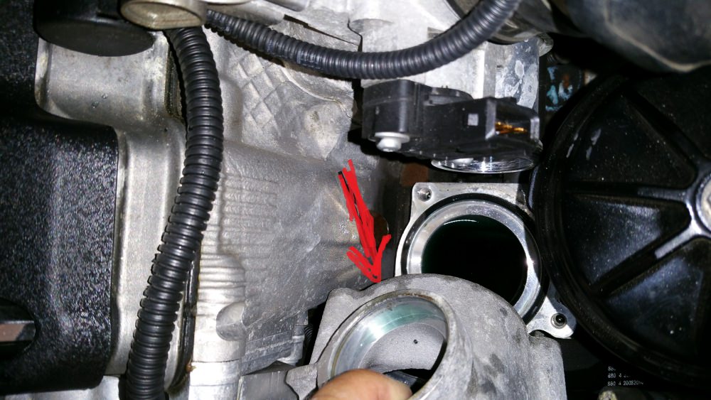

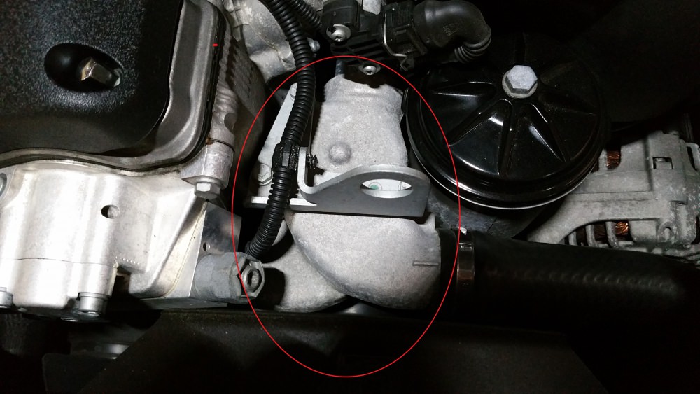

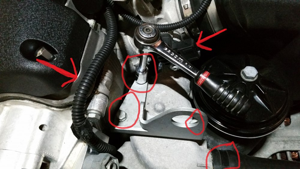

Ensuite, on dévisse notre collier qui maintiens la durite au corps, on sort la durite, doucement, c'est coller, on fait en sorte de pas défoncer la durite pour pas se retrouver comme un gland. Et nos 3 boulons de 10 qui maintiennent le corps au bloc. En prenant soin de virer le capteur qui nous gêne et la durite à gauche idem20170922_161346.jpg

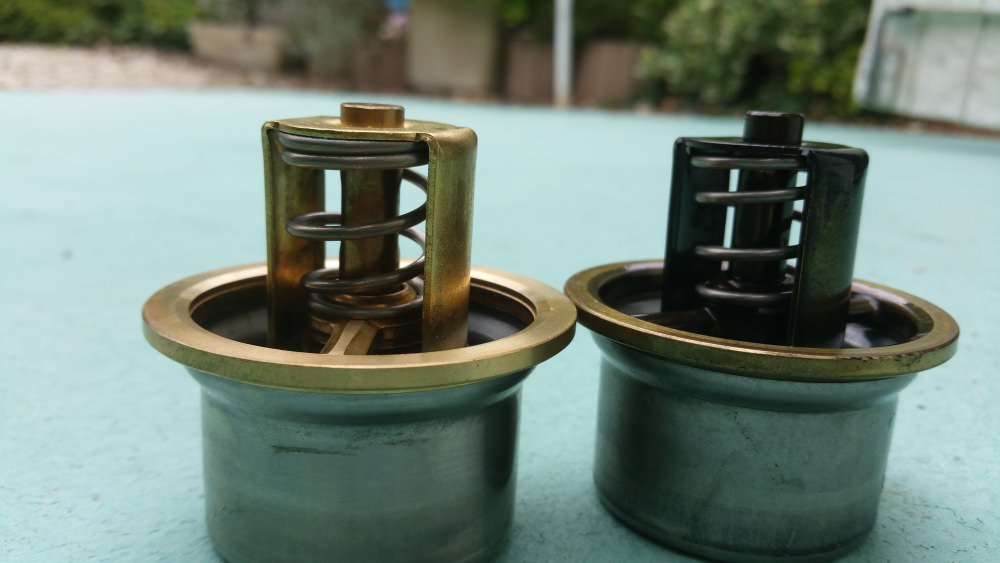

Il est encore accrochés par la durite du bas, ça ne pose pas de problème pour sortir le thermostat, on joue dessus et on a de la marge. Donc on décolle doucement, un peu de Ldr va couler ( ce qui se trouve dedans quoi, ça coule 5sec, sinon c'est que vous avez mal vidés le vase, c'est la seul pièce du circuit qui se trouve au dessus du thermostat ). On le sort doucement, la pièce ce trouve donc juste dessous emboités, et le joint qu'on voit
La on voit clairement le problème, la kékétte d'en haut est plus haute comparés au neuf, le ressort fatigue certainement. C'est pas énorme mais cela suffit à nous mettre le bordel
On remplace la pièce, le joint, puis on referme en sens inverse.
