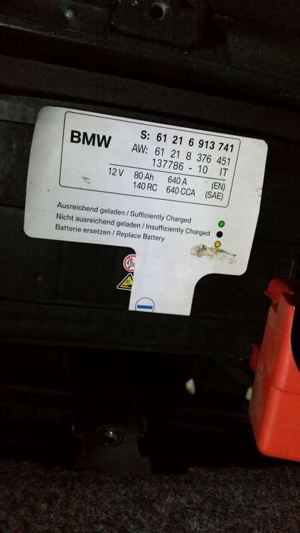

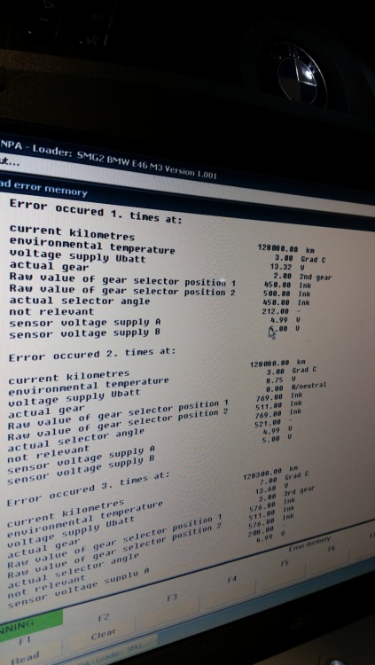

La batterie arrive Mercredi, j'ai mis un coup d'INPA, on voit clairement la grosse chute de tension 8.75 V
C'est une BMW, pas écris en Français, je pense qu'elle a l'âge de la voiture ^^
Ah oui quand même, elle est pas récente. Dès qu'elle sera changé tu pourras de nouveau profiter à fond de ta M :nickel8:
Modifié par -JM-
Batterie reçus :nickel6:

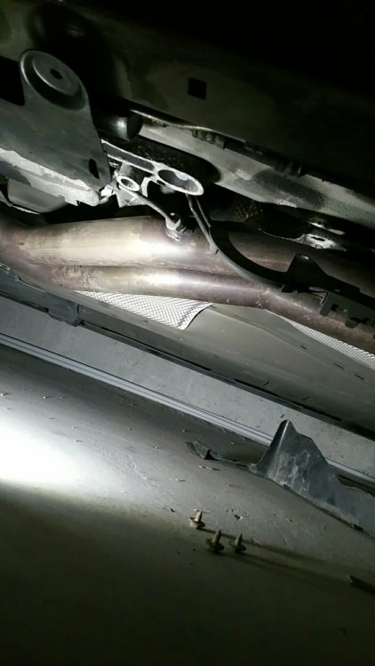

Bon j'attaque :D
Retrouvé ce bonheur de ramper au sol tel une loutre m'avait pas manquer !
Pour ceux qui n'ont pas suivis, j'ai le capteur de position de vitesse qui est défaillant. Avant de commander la pièce à 350€ ( le truc aussi petit qu'un paquet de cigarette avec 3 fils ), je vais le démonter, nettoyer ( lui et ses cosses ), faire un reaprentissage de la boite + vidange groupe. ( vus que tout ça est arrivés après 3 mois d'arrêt )
Donc il faut forcément tout tomber, plastiques dessous, ligne, pare chaleur et arbre de transmission. Je vous passe mon pétage de câble avec les boulons du collecteur rouillé, à scier sous la voiture, un régal :lover:  lol
Le flector a de petites fissures et à être démonter, je vais tout changer.
- toutes la visserie neuves + joints
- flector et pallier
- vidange boite et groupe SMG
- vidange moteur et pont
- relais saumon
Et ce fameux capteur si après tout ça, ça continue à merder.
Et c'est repartis jusqu'au renfort train arrière dans l'année :perenoel: Heureusement qu'on les aime ces E46..
