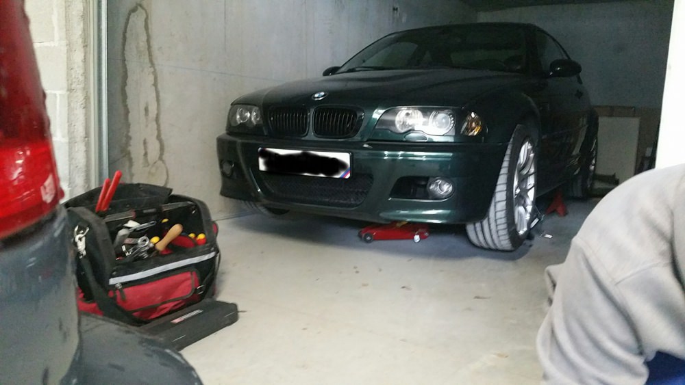

Salut copain,
Eh bien t’as du boulot dit donc. Courage pour toute tes opérations.
Le plus chiant va etre de dégager assez de place pour bosser.

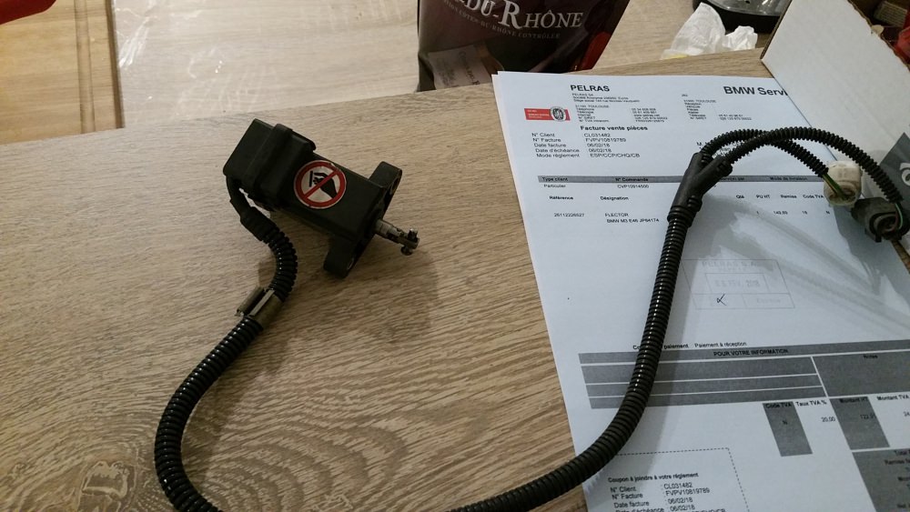

J'hallucine sur le prix de cette saloperie de capteur...
Honnêtement il n'y aurai pas cet aspect homologation ( c'est un peu comme swap un moteur ) et le frein à la revente, je l'aurai fait.
Oui je t'en parle même pas, BMW prend vraiment les gens pour des cons. Cette petite merde, 410€ en concession. 350 sur le net. Un espèce de potentiomètre avec une tige :roll:
Il force un peu, je sais pas comment c'est quand c'est neuf ? Je vais le blindé de lubrifiant contact elec et on verra bien.
D'ailleurs il veut dire quoi ce logo ? Lol
Ne pas toucher ? :-?
ne pas le forcer à la main je suppose.

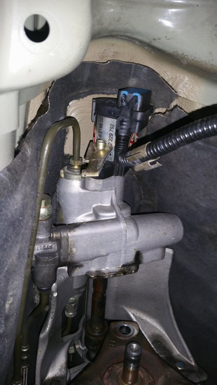

En attendant je vais tout remonter, faire un réapprentissage ( pour beaucoup ça a réglé le soucis ). D'ailleurs, quelqu'un aurait la procédure vidange/purge groupe SMGII svp ?
Je trouve rien sur ISTA pour la vidange du groupe SMG.
Mais rien de bien compliqué, juste a vider le bocal (comme tu peux) et le re-remplir.
Pour la purge, ce n'est pas obligatoire, faut juste lancer la routine avec la valise.
Je pense pas t'avoir appris grand chose :mrgreen:
Modifié par lien-mi
Non en effet :perenoel: C'est surtout ou aller dans INPA, m'enfin je vais bien trouver en farfouillant.
Suffit de vider le bocal avec seringue et re remplir ?
il y a 15 minutes, La Miche31 a dit :
Tu retire le relais saumon et tu vide et rempli le bocal. Comme ça, t'es tranquille la pompe se mettra pas en route.
Bon tout est remontés :nickel4: Visseries et joints neufs sur toute la ligne ( enfin la j'ai que collecteur et decata montés lol ) flector neuf, relais SMG avec.
Je suis dégouté j'ai pas reçus mon huile, j'ai pas pus tout vidanger dans la foulée.
INPA passé, reaprentissage boite, adaptation embrayage..ect j'ai tout fait. Aucune erreur, tout c'est bien déroulé.
Plus qu'à aller rouler pour tester. Et si ça marche pas, restera plus que la petite douille à 350€ pour remplacer le capteur :-|

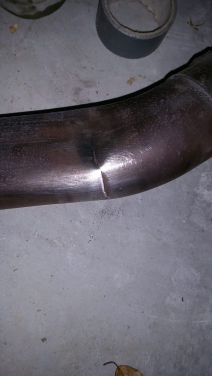

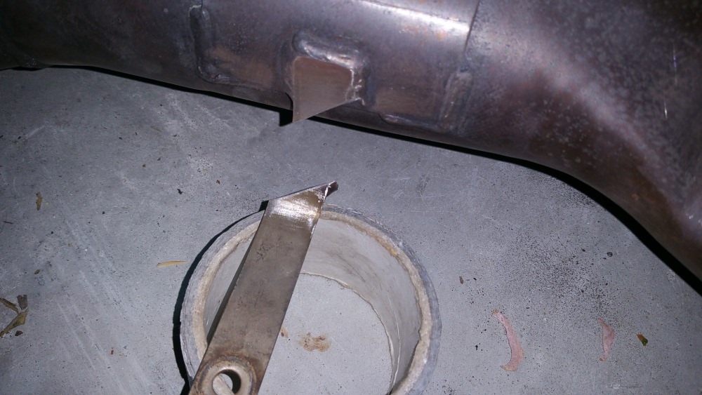

Je rajouterai une couche sur la belle qualité de merde des pièces aftermarket encore une fois. Eisenmann, Supersprint même combat.
J'ai soudé la pâte mais le tube je peux pas, bloqué le temps que mon collègue me ressoude tout ça..
Modifié par La Miche31
T'as que des enmerdes dis donc ^^
J'espère qu'elle roulera sans problème maintenant ;)
Ah ouais autant acheter du noname pas cher on seras moins déçu...
Je roule en E46, faut s'habitué à refaire des trucs constamment lol
Le conseil du jour : quand vous ne savez pas souder, ne tenter pas de reprendre une fissure sur une ligne inox avec un poste à arc :ph34r:
put***n t'as bien taffé toi !
Merde ça sent le collecteur foiré. Du coup Oem ?
T as fait un gros trou je pari lol.
