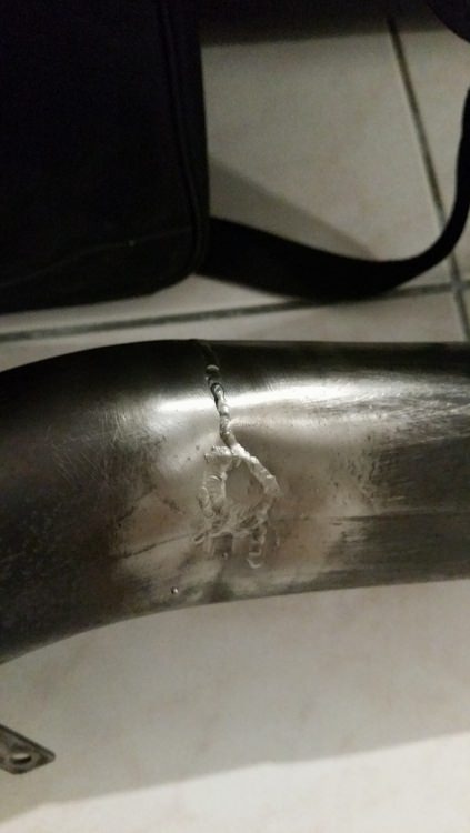

@Peunje non c'est juste l'inter :D
Juste un petit trou lol
Mon collègue me ressoude tout ça, je le récupère vendredi :nickel6:

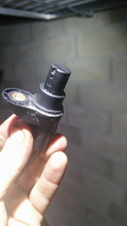

La tronche de l'huile de boite, plus noire que celle du moteur ( bon elle avait qu'1 an et 5000 km ). Au passage jai démonté le capteur de rotation sur la boîte, c'est un aimant et toute la merde ce colle dessus, ça créer un patinage et des accoups en général.

Si le capteur résout certains petit "soucis" de la boite ça peut être une super astuce,
Je suppose que ce capteur n'est présent que sur les boîtes SMG ?

Il y a 13 heures, Filipe08 a dit :
Ce n'est pas miracle, mais ça rends la boite plus souple et agréable à conduire
Il y a 12 heures, simer a dit :
Je suppose aussi, un manche suffit sur BVM 8)
Le gros truc au milieu c'était mon trou :ph34r: lol
D'un autre coté tu y étais allé à l'optimisme :mrgreen:
Tu peux y arriver à l'arc mais c'est chaud, électrode inox au +, bridage envers(si tu peux) ...mais ça restera crade

il y a 48 minutes, aramis a dit :
C'est quoi le bridage envers?

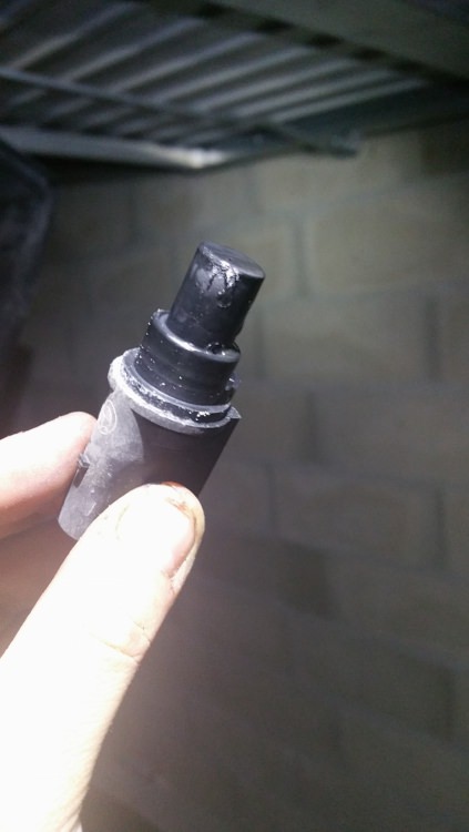

Verdict :
C'est génial je n'ai plus aucun bruit parasite sur la ligne.
Mais j'peux plus sortir de mon garage :ph34r::perenoel:
Enfin j'en rigole mais elle m'a bien gavé cette SMG de merde. J'ai plus qu'a commander cette connerie de capteur.
Ça marche pas alors?
Il y a 9 heures, lien-mi a dit :
Tu plaques un morceau d'alu ou de cuivre de l'autre coté de la face à souder pour dissiper la chaleur et eviter de percer.
Il y a 8 heures, aramis a dit :
Merci pour l'explication :nickel6:
Je ne connaissais pas. Ça peut etre bien utile sur les tôles fines.
Ta méthode n'est pas mal mais comment fais-tu si c'est pour boucher un trou sur un tubes pot d'échappement  '' exemple'' tu ne peux pas introduire un métal derrière pour dissiper la chaleur
autant bien apprendre à utiliser son matériel en utilisant le bon réglage et le bon geste pour souder et puis l arc ce n'est pas ce qu'il y a de mieux pour faire de la précision
Tiens ça me rappelle que cette semaine j'ai beaucoup utilisé  le Poste à l'arc pour fabriquer du supportage
Des fois tu peux pas...d'ou le TIG ;)
Tu atteins vite les limites avec un poste à arc toute manière, surtout quand t'es un novice. ça va bien pour le bricolage à la maison, pour l'automobile il faut investir si on veut un truc propre. M'enfin je vais pas mettre 500€ pour faire 3 soudures à l'année ^^
Il y a 17 heures, DAM3 a dit :
Pas du tout non :-(
Modifié par La Miche31
La SMGII et tous ces mystères.
Ça va ça reste simple comme problème. Je voulais surtout démonter, nettoyer et remonter pour éviter de payer 350€ un capteur encrassé ou je ne sais quoi.
La au moins c'est clair, il est mort.
