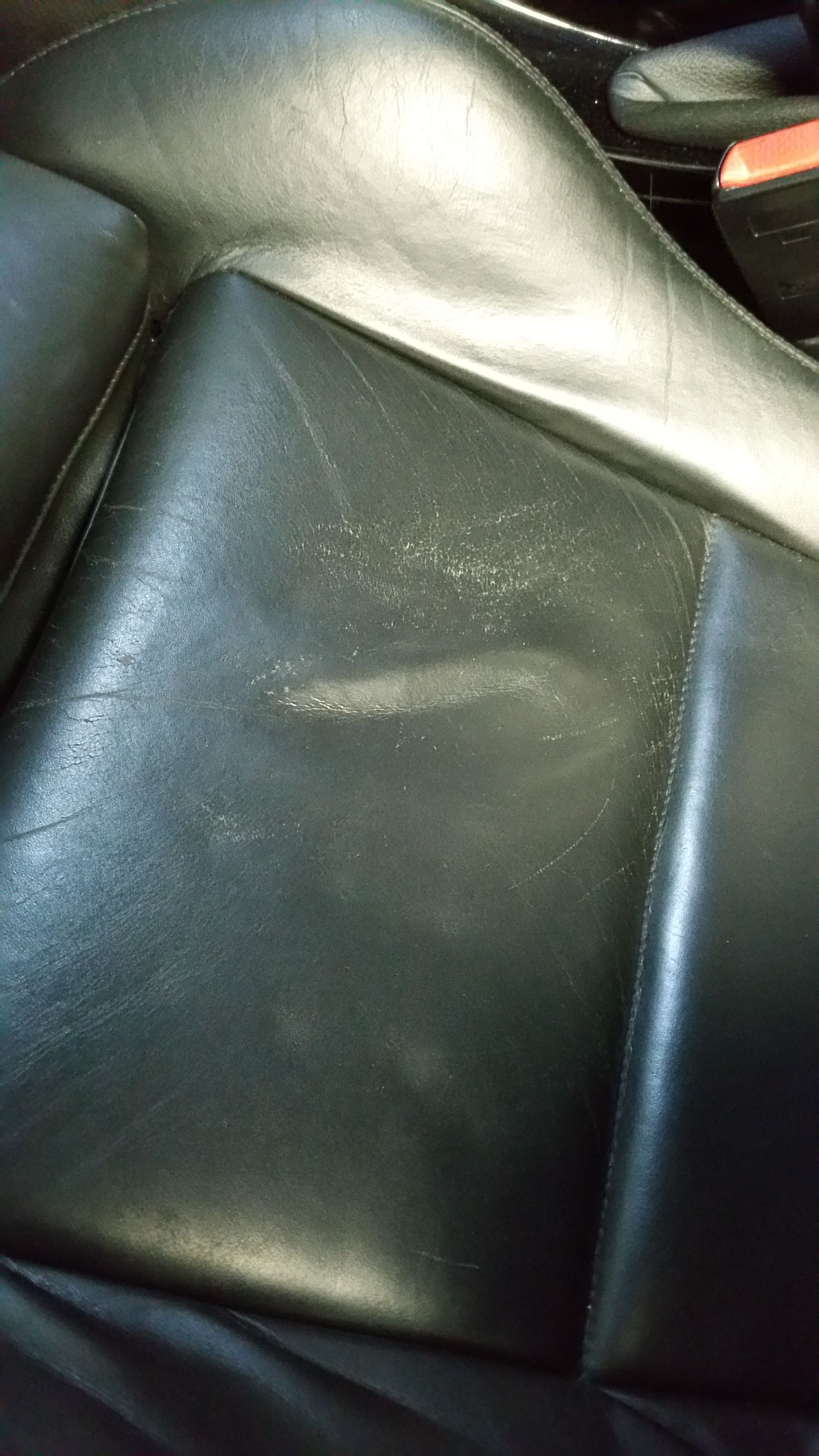

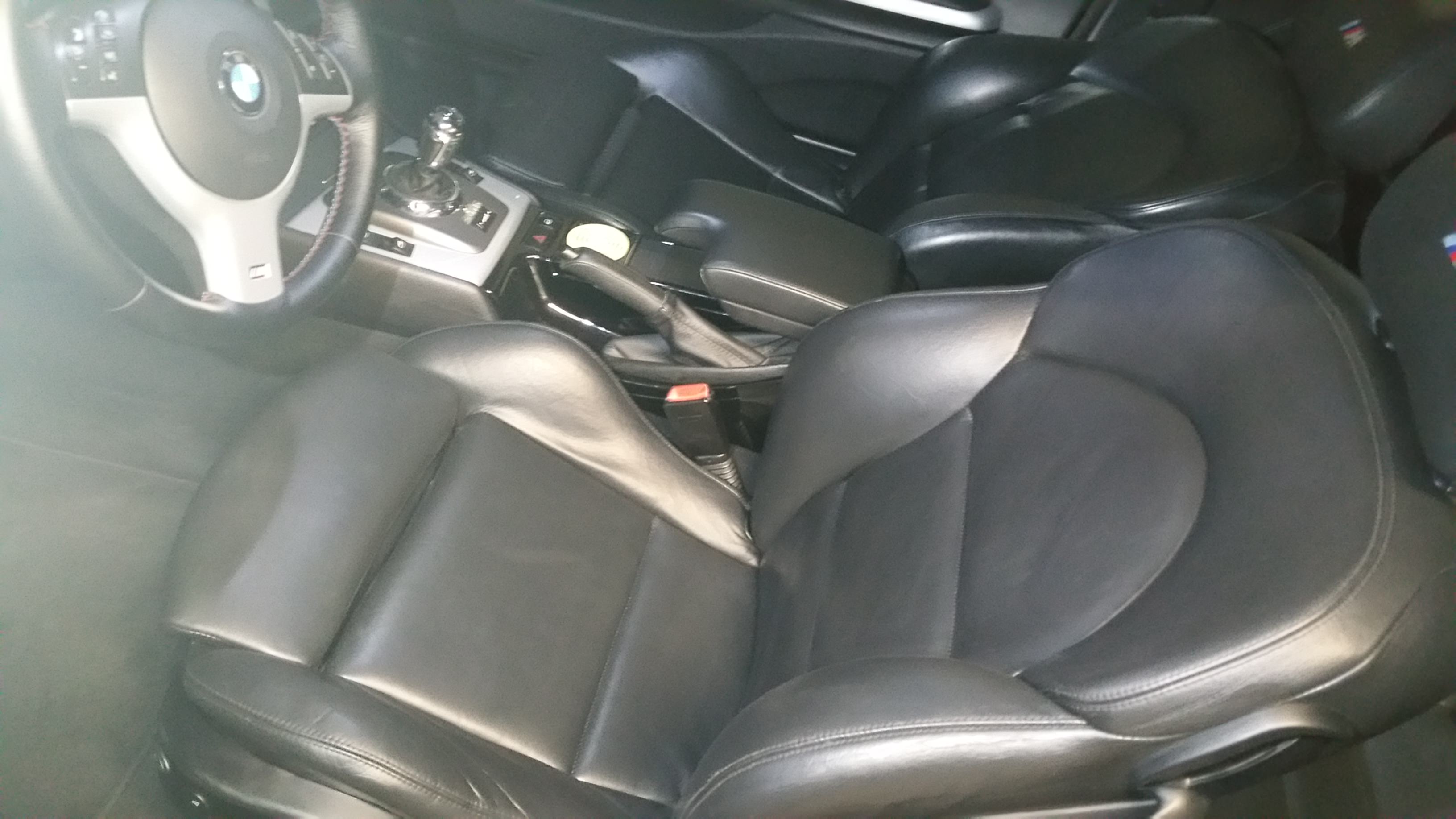

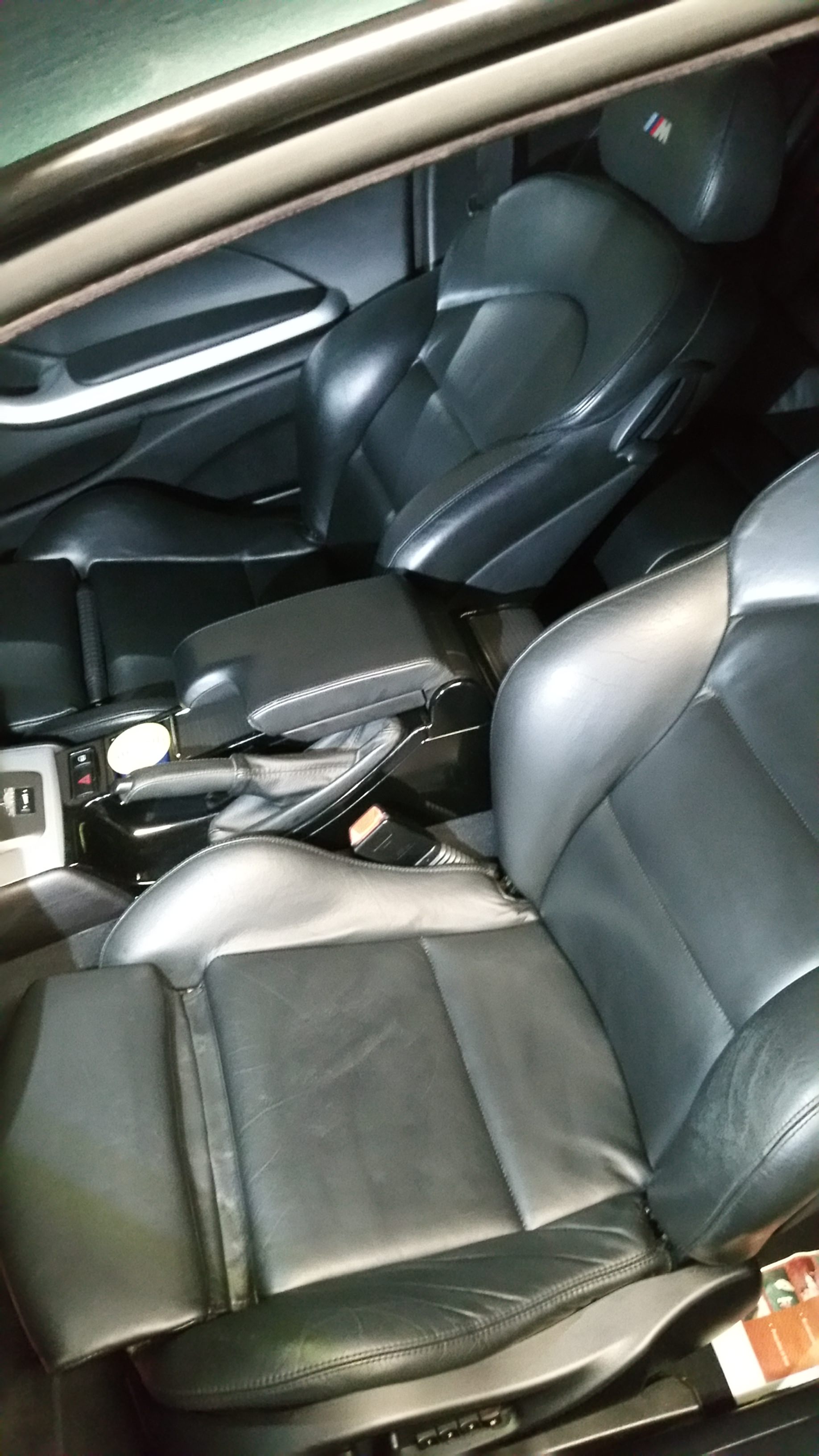

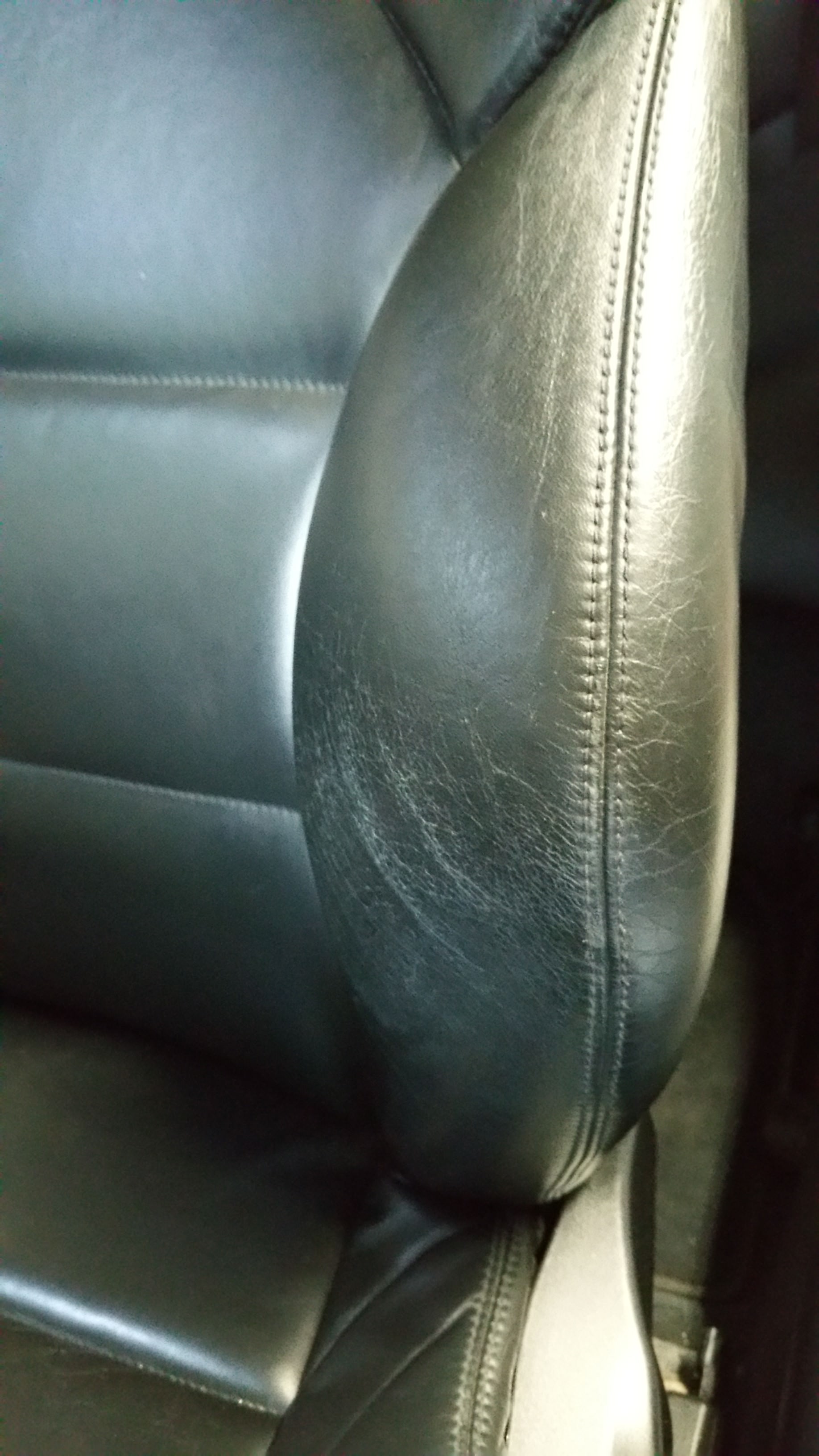

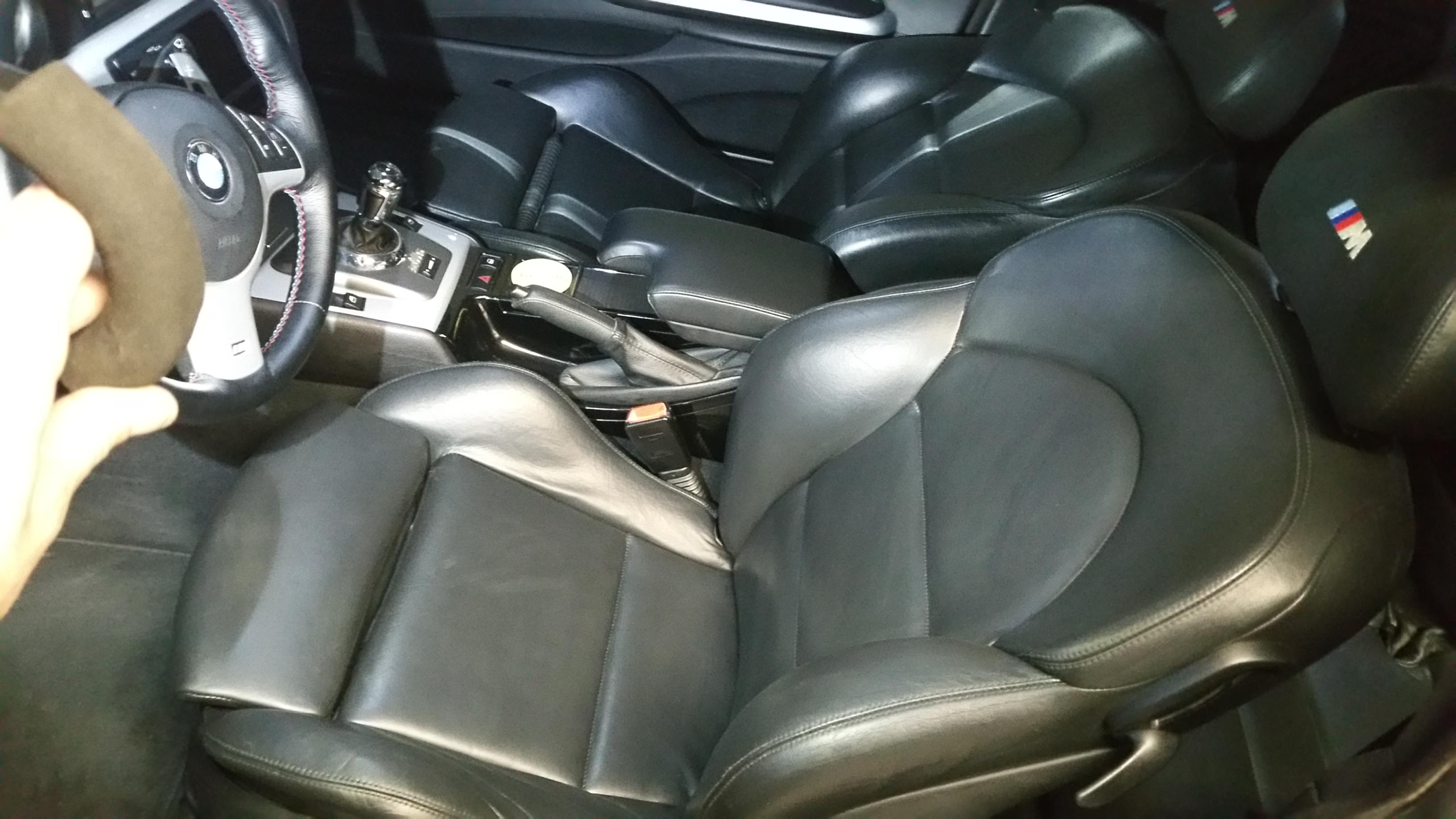

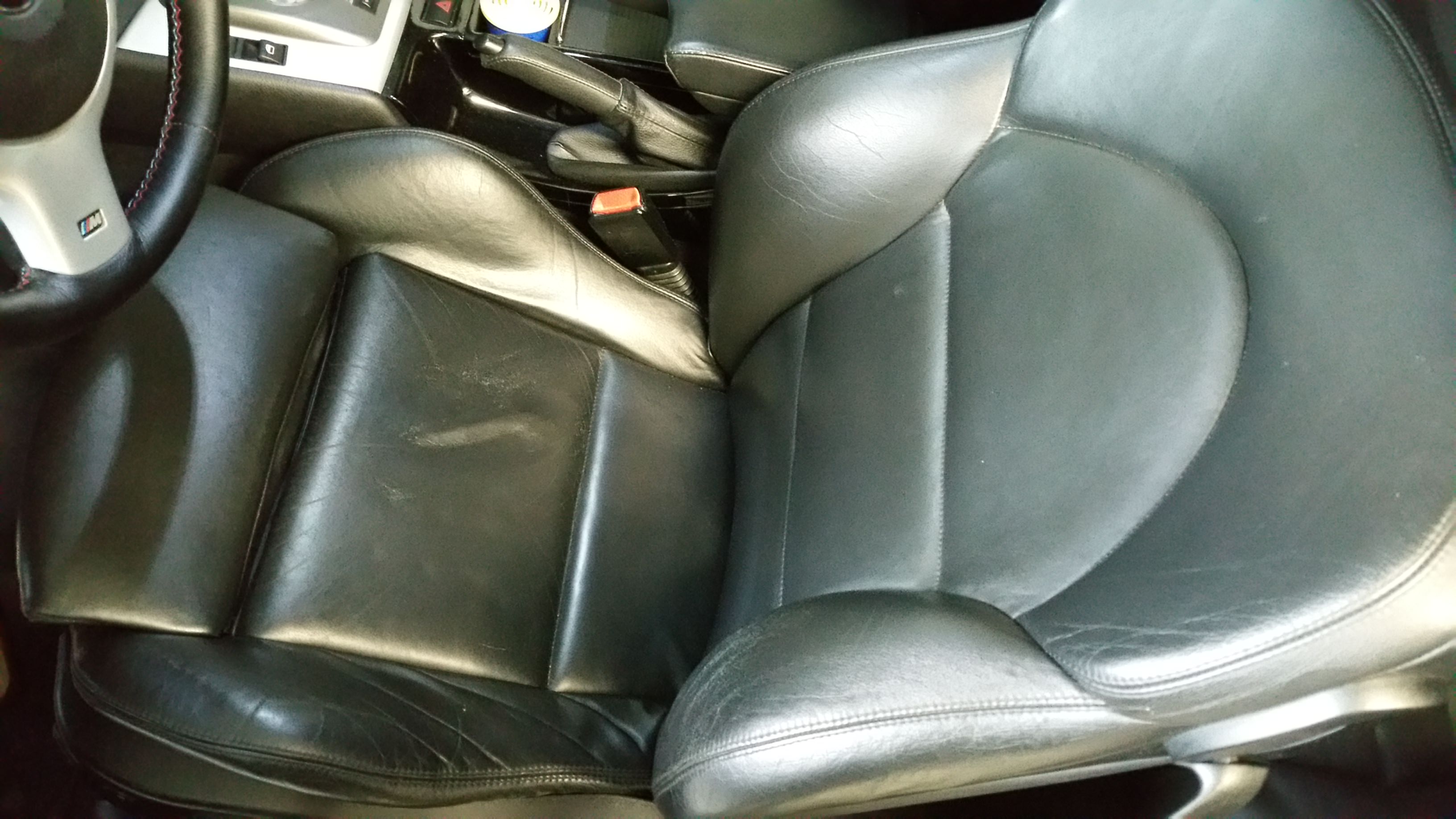

En cours... Déjà la différence avec le passager lol Pas encore mis de coloration..ect
Les siège sont plus mat c'est bien mieux signe qu'ils ont bien été dégraissé:nickel8:
4h pour le siège conducteur, je le ferais pas tout les jours :roll:  Maintenant il faut faire tout le reste.. lol

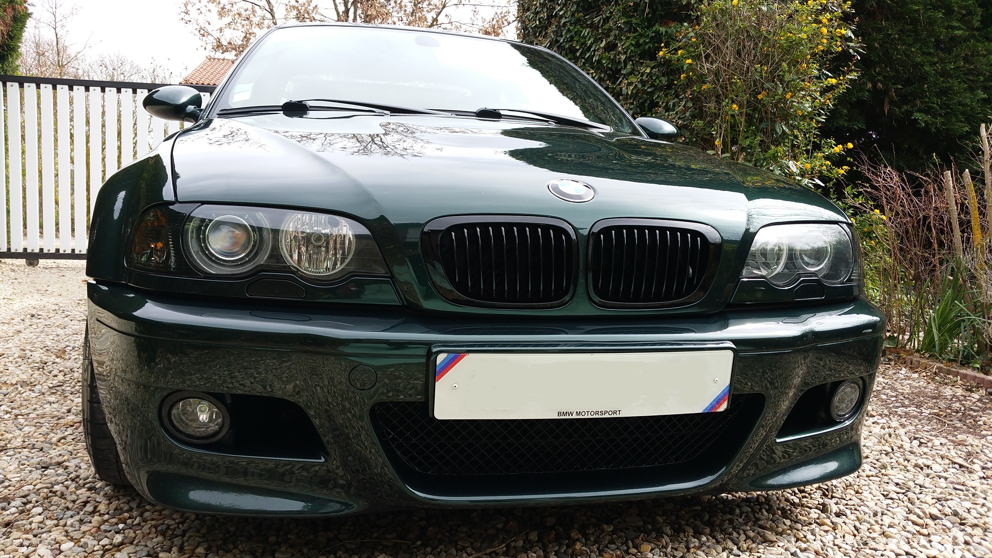

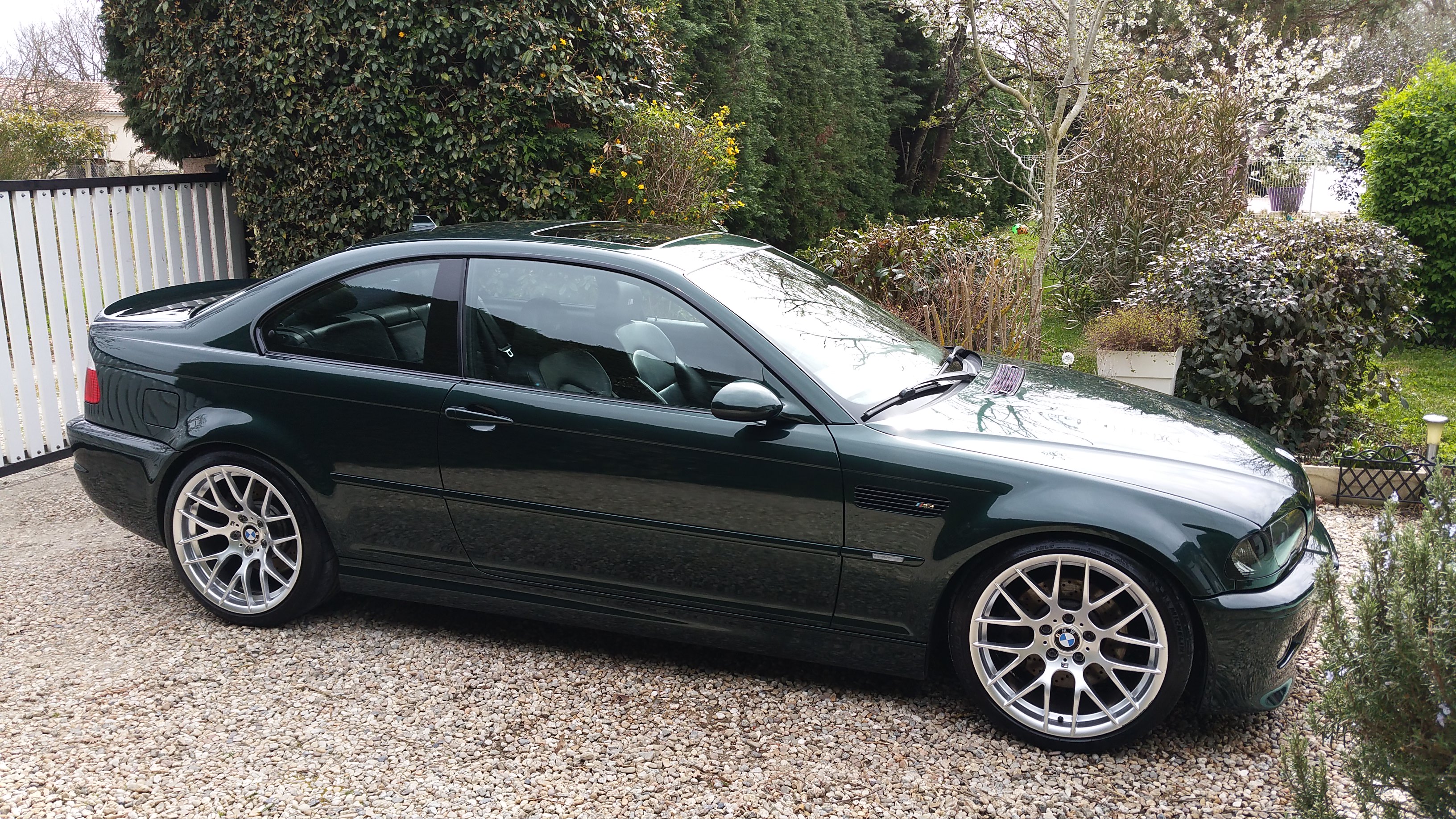

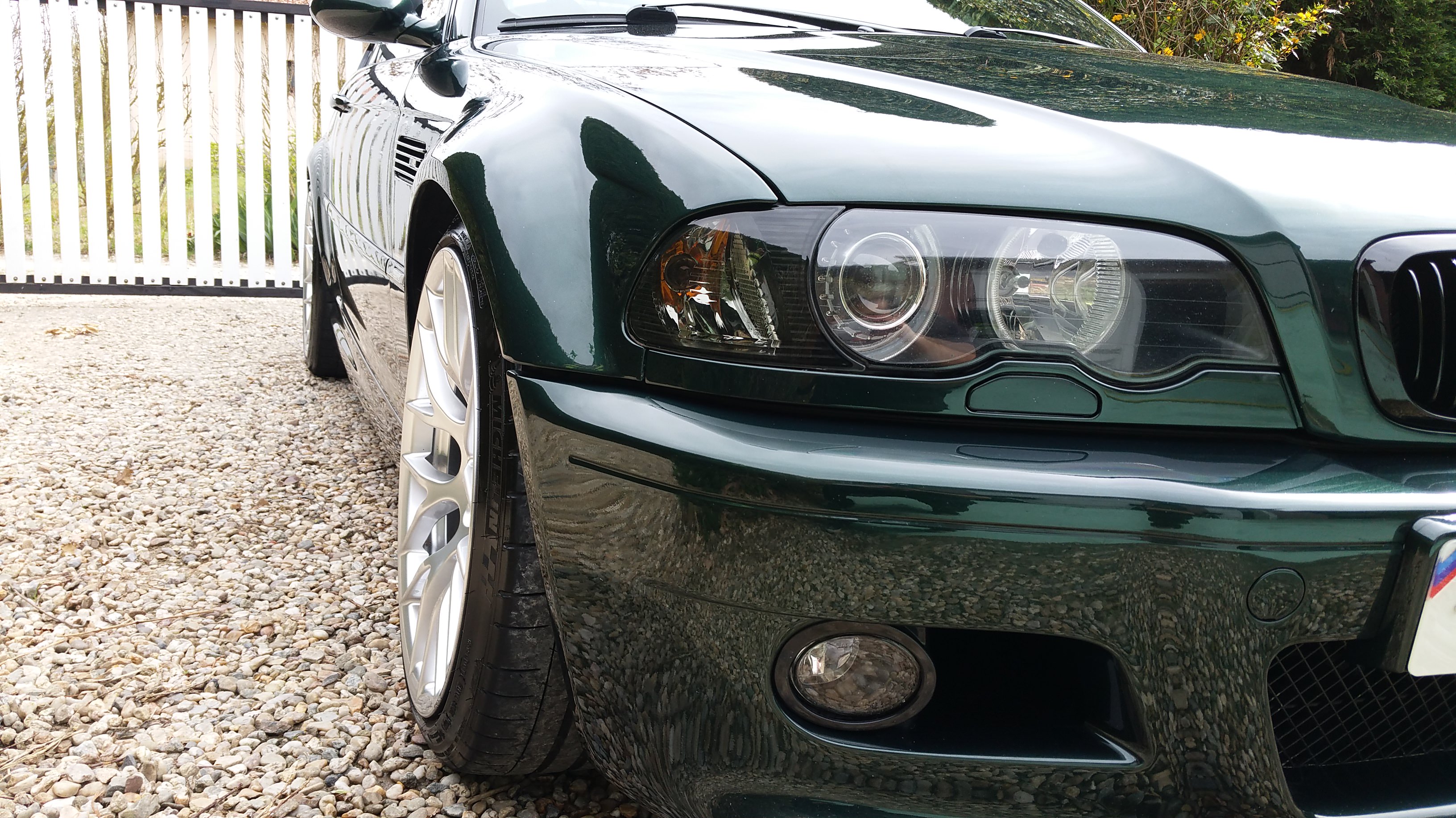

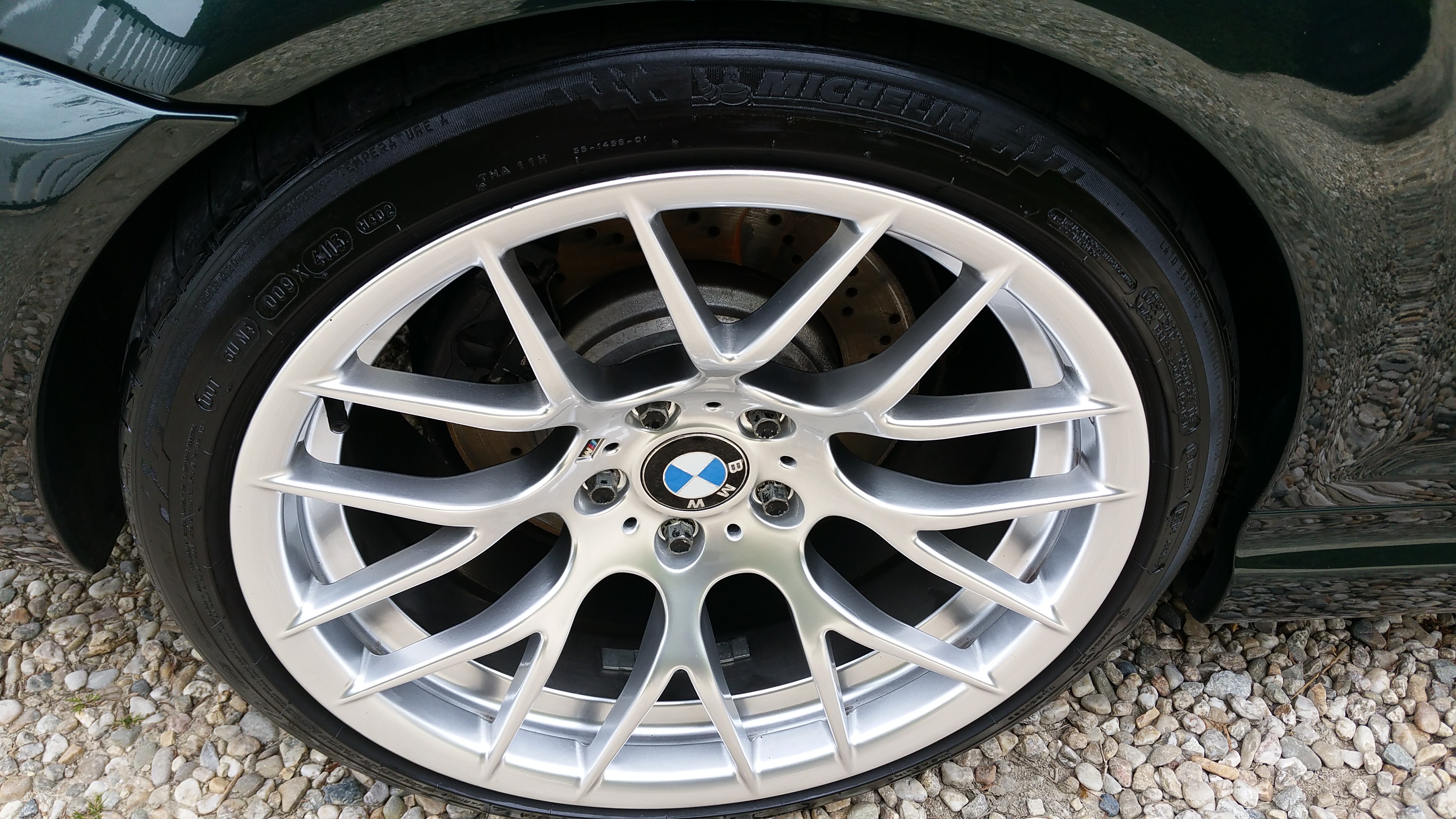

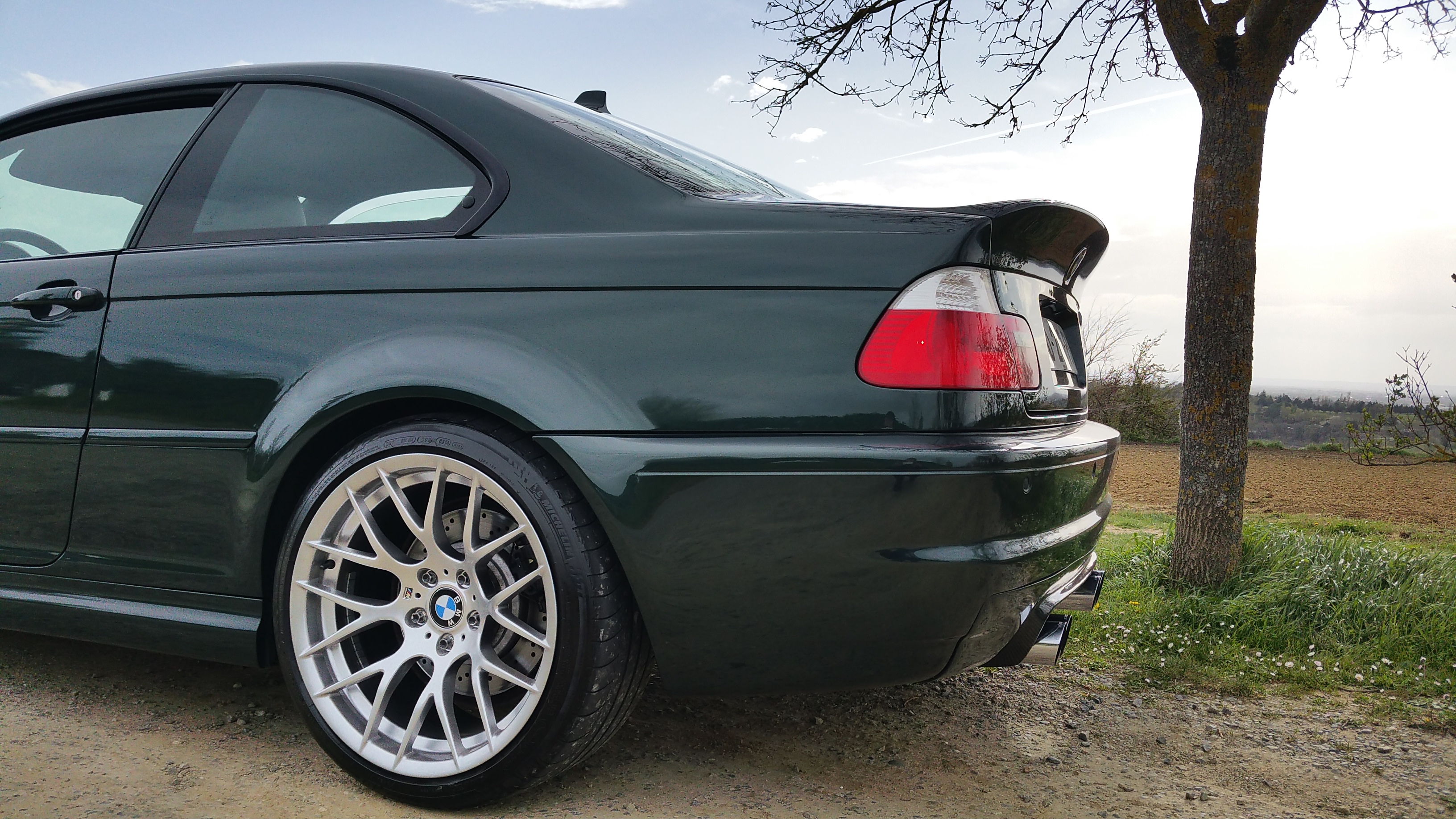

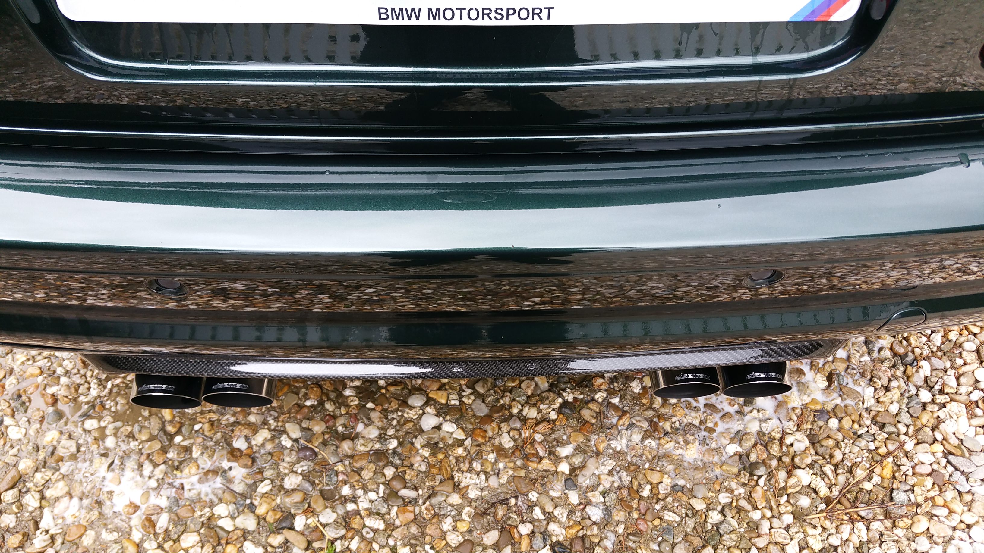

Extérieur casi finis, il me manque la cire à poser
C'est dommage il n'y avais pas de soleil :-|
Vraiment super chouette. Tu as fait quoi sur le siege alors ? Décrassage + teinture ?
4 h de nettoyage!!!!!???????
c est pas possible pour un siège !!!
Ça brille :lover:
Pouha super résultat que ça soit pour le siège ou pour l'extérieur !
Comment vous faites pour avoir des faces avant aussi propres ? Perso j'ai pleins de petits impacts de gravillons ?.
Elle parait lisse de chez lisse !
On dirait qu'elle est neuve! :nickel8:
Powaaaaa elle est magnifique cette auto ???
Super taf et resultat a la hauteur.

Il y a 12 heures, Biba16 a dit :
Il y a 12 heures, GEBm3 a dit :
Bah tu refais pas un siège complet en 1h lol
Je suis partis d'un siège sale, tu prends le passager à coté, on ne dirait même plus la même couleur :D Abimé sur les parties habituelles, décolorer, frotter... Le seul truc qu'on ne peux pas rattraper, c'est évidement la mousse écrasé, au niveau du boudin gauche de l'assise conducteur. Mais bon, si on veut quelque chose de neuf, on laisse 800€ à un sellier.
J'ai fait :
- nettoyage en 2 étapes
- ponçage
- dégraissage
- coloration en 2/3 étapes suivant l'endroit
- scellement cuir
Il me manque à repasser avec le scellement et passer 1 fois ou 2 la protection ( les 2 dernières étapes sont rapide et facile ) Sans compter l'hydratation par la bière et le temps que tu passe avec ton sèche cheveux pour accélérer la chose, sinon tu fais ça en 2 jours lol Je suis comptant du résultat, ce qui me dépite c'est de faire tout le reste maintenant :ph34r::perenoel:
Je ferai des photos dehors parce qu'avec le spot led ça rend un peu merdique :/
Il y a 11 heures, Peunje a dit :
Je te rassure, c'est la photo qui arrange bien lol Bon déjà le cleaner atténue pas mal la chose, c'est assez "magique" Mais quand tu colle le museau devant, j'ai le PC tout piqués d'impact :( Les vitres de phares et le nez du capot idem
Les impacts de gravillons c'est inévitable. J'ai laissé tombé depuis longtemps. Si tu fais repeindre, tu en auras vite de nouveau un max.
Beau travail sur la sellerie :nickel8:
t'as les films de protection transparent / epais / souple qui protegent grave. Glastint proposait ça y'a 2/3 ans déjà ... ça peut etre une bonne option je pense et pas plus cher que des peinture à gogo.
Pour la mousse, ça se refait facilement et ça coute pas cher ;)  au pire tu peux acheter la mousse seul chez BMW et te la changer toi même, c'est un peu chiant, mais ça se fait ;)
 Ah OK moi j'avais compris que tu as fait simplement le nettoyage mais tu as aussi coloré. Concernant les gravillons sur le capot , l'idée aussi est de ne pas suivre de trop près les autres voitures même si c'est tentant parfois
Ah oui on vois bien qu’un peu de teinte était nécessaire ?
