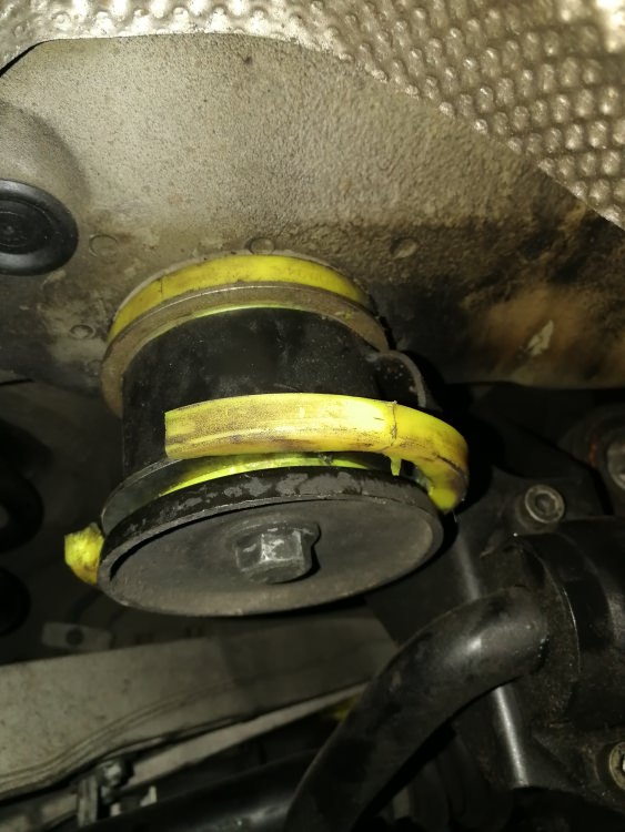

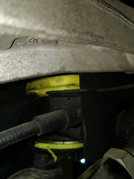

Bon réflexion faites, quand j'ai vus les powerflex avec 5000 bornes sur la M3 de mon collègue, je ne mettrai pas cette grosse daube. 1 retour sur 2 est pourris, et la je le vois de mes propres yeux.
Je repars sur tout les SB oem

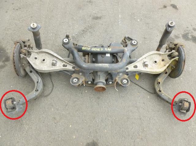

J'en ai mis en bout de bras arrière, il y a quelques milliers de kM, et j'ai l'impression que le train arrière commence à louvoyer sur les grosses accélération sur les rapports courts...
J'ai vu que certains avaient du les changer au bout de 5 mkM....je penses que je vais les changer et remettre de l'origine!
il y a une heure, Nakamiki a dit :
J ai les même doutes sur le train ar, pour l av ca fait le job... a l'ar y en a aussi la dose entre le train, pont, ancrages, pont....
quand l ar louvoie pour moi c est les SB d ancrage qui fatiguent.
Tout est neuf et OEM à part ceux en bout de bras arrière ...
Oui à l'avant j'ai aussi du Powerflex dans les paliers des triangles, ça ne doit pas bouger ici
Seulement de la route, les 4 du berceau explosés. Ça donne envie à 200 balles le bout de polyo + le taff à faire.
Du coup je passerai commander l'ensemble des SB chez BMW. Et j'attaquerai début de l'hiver
ils ont été montés correctement? Dans mes lointains souvenirs y'a pas 2 rondelles dorées normalement? pareil faut les graisser abondamment au montage pour que ca "glisse"

J'ai du mal m'exprimer, ce sont ces SB là :

 vous êtes sûr que ça ne joue pas sur le carrossage ? car impossible d'avoir un carrossage arrière correct avec mes bras arrière mort ....
Oui il y avais bien les rondelles sur les SB, tu les vois sur les photos. Ce que j'en vois, ici ou sur page M3 fb, c'est qu'un retour sur 2, les SB explosent en même pas 10k bornes.
Les OEM ont un sens par contre, mais bon ça tout est marqués dans le TIS.

Le 01/08/2018 à 06:26, lotus a dit :
ça joue sur les 2 l'un influence l'autre sur ce type de montage
il faut pas hésiter à changer les 2 rotules de bout de bras sur la fusée AR aussi ;)
concernant les powerflex , ce que je vois :
la voiture est equipée de silentbloc de barre stab type powerflex noir , de tirant de carrossage rigide surement sur uniball ... et le montage des silenblocs de berceau est en full jaune donc les plus souples ...
il faut bien qu'il y ait un fusible quelque part ... et même 100% route , ça veut rien dire ... avec un pont bien court sur des route de montagne , c'est beaucoup de contraintes ...
à noter que powerflex à modifié ses silentblocs , et que c'est un mix de jaune et de violet maintenant ...

Il y a 18 heures, aramis a dit :
Ok merci il me semblait bien par contre les fusées c'est quoi ...
