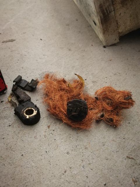

Étant en arrêt semaine dernière , je me suis occupé d'elle, enfin. J'ai mis Inpa, Ecuwork et MssBinary sur mon PC et je suis allé trifouiller tout ça.
Résultat de tout ce merdier lumineux, capteur de vitesse arrière droit qui pense que je suis à 511 km/h 🚀 Ça concorde avec tout, la boîte comprend rien ( mais tout marchait), abs/dsc pareil, elle croit que j'ai crèvé car vitesse roue différente...etc
Je passe sur les 2h que j'ai mis à virer ce capteur à la c** en plastique complètement souder depuis 20 ans 🤬💀 Il a finis en miettes.
40€ plus tard, capteur neuf, un coup d'Inpa, je suis parti rouler. Tout est revenus à la normale, tout fonctionnel, plus qu'à profiter 😇
