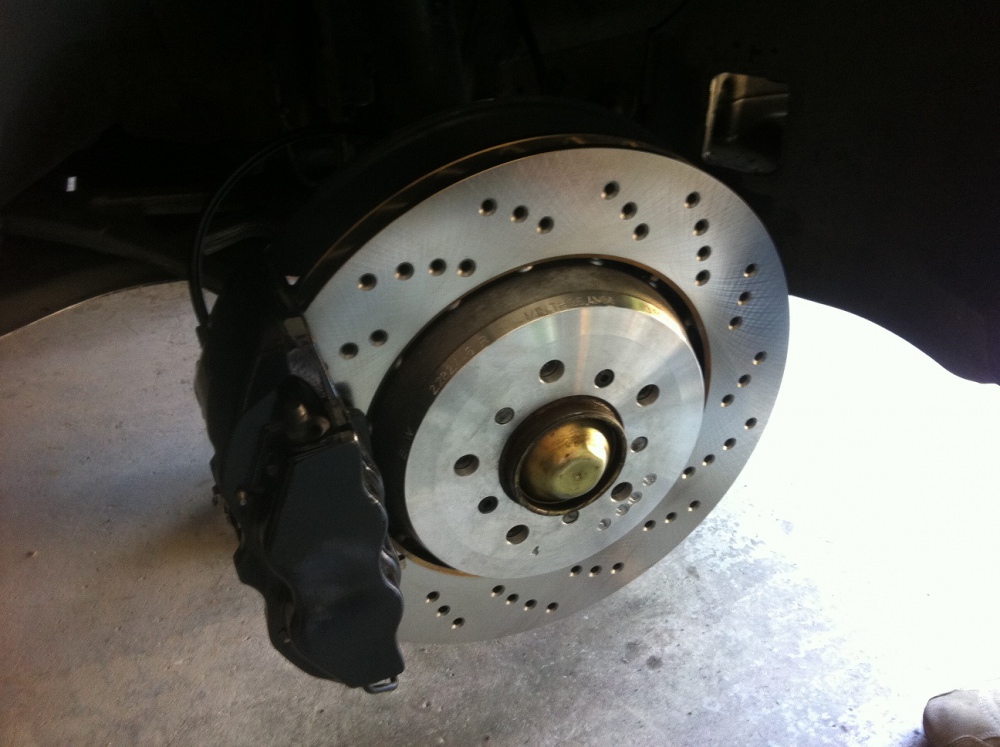

Si jamais quelqu'un ici connait des étriers de ttrs/rs3...
Tu vas mettre des étriers de ttrs?
J ai l impression que beaucoup de personne font ca.
Ça permet d'avoir un KGF de qualité pour 1000€, c'est pas mal du tout :)
oui c'est ce que j'ai fait (comme leo d'ailleurs entre autre..en fait j'ai copié sur lui, mais il le sait donc c'est pardonné..;))
C'est une bonne solution, pas trop chère pour un Brembo 4 pistons (c'est plus un  KMF qu'un KGF (M pour moyen..), mais cela n'empêche pas de bonnes plaquettes? j'avais mis des plaquettes pagid S. Mais là je vais quand même passer en RS...car si on a un meilleur feeling, une meilleure attaque, et aussi une meilleure tenue en temp (couplée à du RBF 600) , ce n'est pas encore le freinage d'une monoplace. Avec des RS, ce sera mieux..
Le bruit au freinage est par contre toujours présent, (pas le couinement mais le bruit de frottement dû aux disques flottants). J'avais mis les disques CSL
Ah nickel, j'ai justement MP Leo pour quelques infos.
Je pense passer directement avec des disques de m3e92 ( 360*30 ). Couplés à des rs29 ou équivalent.
Tu en es content ? Au niveau endurance, mordant..
Ben comme je dis, l'attaque et le feeling sont meilleurs.. mais l'intensité du freinage mérite des pagid RS.
l'endurance c'est nettement mieux, mais à quoi c'est dÛ?? durites liquides? étriers??
sinon avec disques 360 de m3 E92, je n'ai pas vu de montage encore.

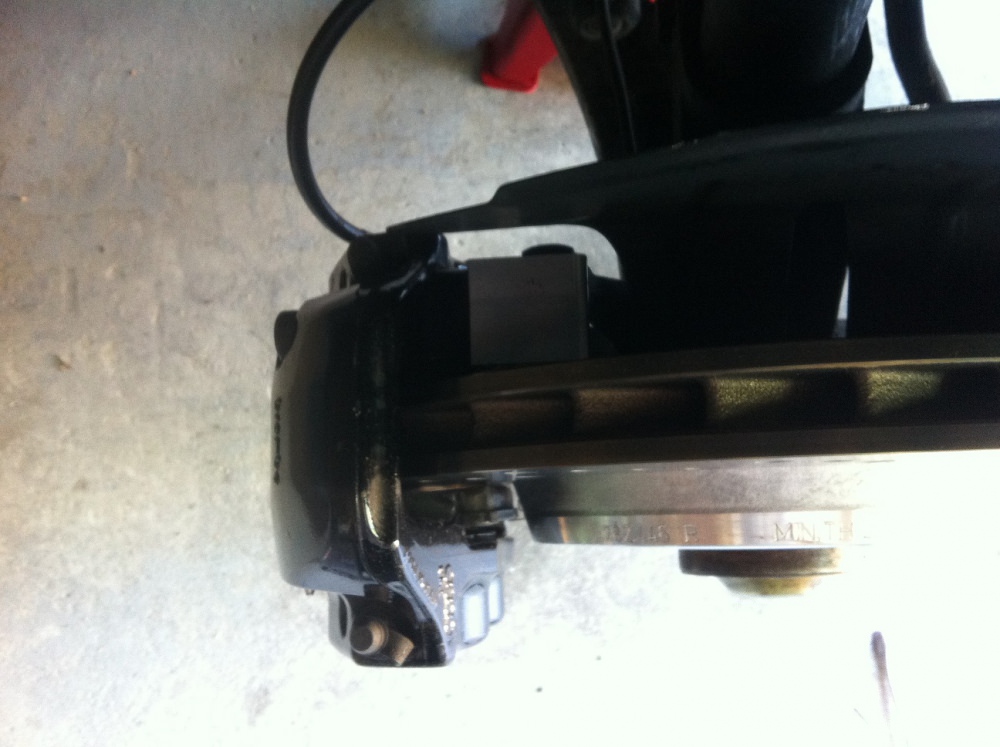

2 photos, la deuxième on voit l'entretoise d'adaptation  fournie par carbone M.
