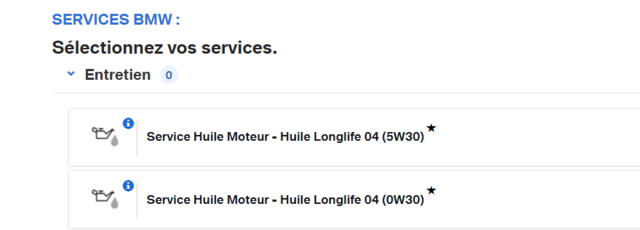

Perso, pour chaque vidange (1/an) faite chez BMW, ils ont mis de la Mobil 5W30.
Sur le site de ma concession, en tapant mon immat, ça me donne le choix entre 2 viscosités:

Il y a 20 heures, jnsn78 a dit :
945530553_Capturedcran2021-12-06134413.thumb.png.cfbf886150c1d509b2774968bff06f64.png
Merciii. J hesite entre prendre de la Motul 0W30 car il fait bien froid dans le nord 😅 ou l huile BMW.

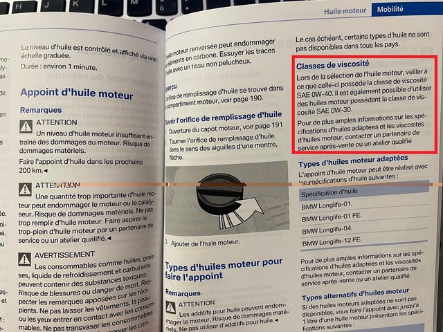

Historiquement, BMW préconisait les huiles CASTROL (connues et surtout reconnues) et nous sommes nombreux à être attentifs à ça bien que les concessions aient depuis changé de fournisseur . @jnsn78 a récemment photographié son guide d'utilisation sur lequel les indices de viscosité recommandés étaient 0W40 ou 0W30 ;)
voici la photo:

Il y a 21 heures, Stefan2M4 a dit :
Parfait. Merci de votre aide @jnsn78 et @Stefan2M4😏
