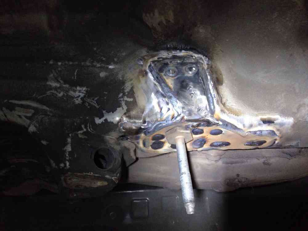

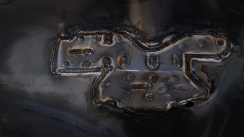

En aéronautique, j'utilise c'est deux techniques, qui sont le collage et la soudure TIG ! Une chose est sur la soudure sera plus résistante dans le temps... Les colles polymères ou bicomposants sont très résistantes, mais elles ne pénètrent pas les alliages et servent à des applications sur de grande surface plane... Honnêtement vous croyez vraiment qu'il faut mieux coller que souder ! Perso, mon choix est tout vu. Bien entendu, après ces soudures il faut protéger ;)

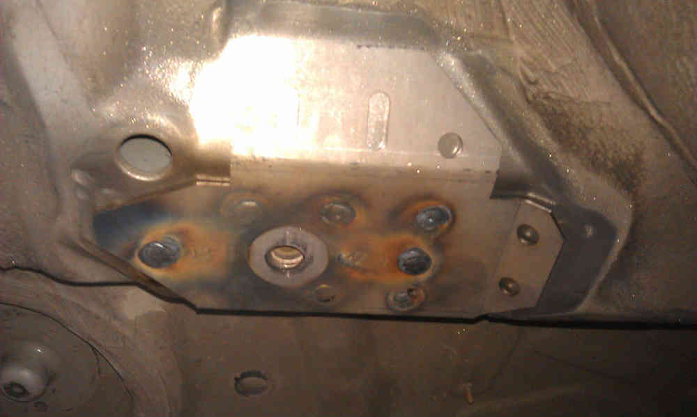

Un des post renvoie sur un forum US, un inconvénient de la colle époxy est qu'elle est sensible à l'eau, il faudrait donc bien protéger les bords pour éviter toute infiltration.

Il faut déjà rappeler que la réparation est variable suivant le bobo du châssis ...
Il arrive qu'il faille carrément découpé à l'intérieur ( sous la banquette ), car les points d'accroche sont dessoudés!
Faut arrêter de croire qu'il y a juste à coller des plaques par le dessous et c'est fait 8-)
Tonio750 avait tout déchiré sur son M3 ... c'était un sacrés boulot! Sous sa banquette arrière les tôles étaient carrément décollée!!!
Ils ont du découper, et souder directement à l'arceau .. les Barres partent de la fixation du train arrière à l'arceau!
Donc croire que c'est juste à mettre un peu de colle sur une plaque LOOOOOL

Mais la réparation châssis ne s'arrête pas à la soudure de la plaque ...
dans le châssis, les fixations du pont remonte, souvent tout est arraché, il faut donc découper pour ressouder à l'intérieur et ensuite refermer et souder des plaques de renfort!

Personne n'a parler de réparer un châssis défoncé en collant les plaques.
C'est uniquement en préventif.
Et j'ai mis ces vidéos, pour montrer qu'on ne parle de mettre "un peu" de colle sur des plaques mais d'encoller entièrement les platines avec ce type de bicomposant qui comme vous l'avez vu dans ces vidéos, à résistance mécanique énorme avec un encollage de 6.5 cm carré, alors imaginez la surface totale d'une seule plaque et avec une préparation des supports adéquat.

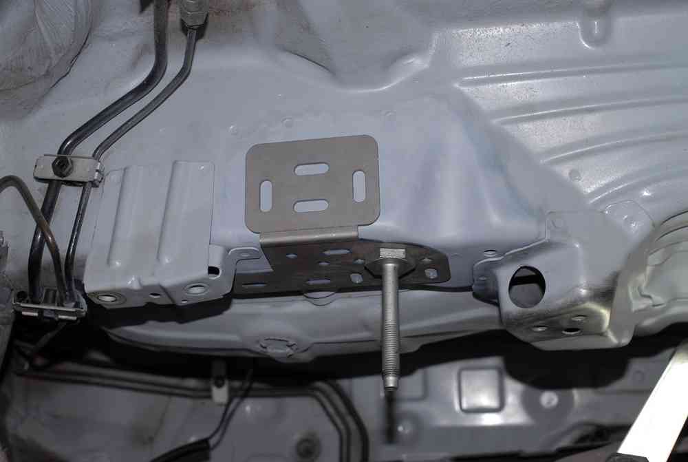

Souvent les kits préfa, ne sont pas assez grand/gros pour faire la réparation. Il faut alors en refaire un sur mesure pour vraiment solidifier l'ensemble !

En préventif le polymère et aussi bien que la soudure.
La soudure suivant l intensité utiliser peu fragilisé la caisse aussi.
Il est clair que si la caisse n'est pas fissurée :
alors, comme aux USA, la colle epoxy est trèèès bien..
D'autant plus qu'on a une surface de contact beaucoup plus grande qu'une plaque avec un cordon de soudure sur le pourtour.
Et à voir la vidéo ci dessus, ça tient énormément !!!!Quand on voit la tôle d'une caisse d'origine ce qu'elle encaisse.. doublé d'une plaque collé sur toute la surface on peut imaginer la résistance de l'ensemble après coup!!!! :nickel8:
Maintenant si la caisse est fissurée : obligé de souder...
On en voit beaucoup ici qui posent des plaquent sur des caisses fissurées, mais ne vont pas jusqu'au bout en accédant à l'intérieur du longeron là ou le haut du support se dessoude aussi.. De même pour les supports avant...
dans ces repartions de caisse, je peux vous dire que la qualité de soudure est primordiale
et il faut du métier pour de la tôle fine comme ça
je peux dire ceci car je travaille dans le métier avec des soudeurs détenant des certifications TIG entre autre
d’ailleurs je ne veux pas dénigrer mais j'ai vue certaine photos avec des soudures qui font peur (soudure collée)
