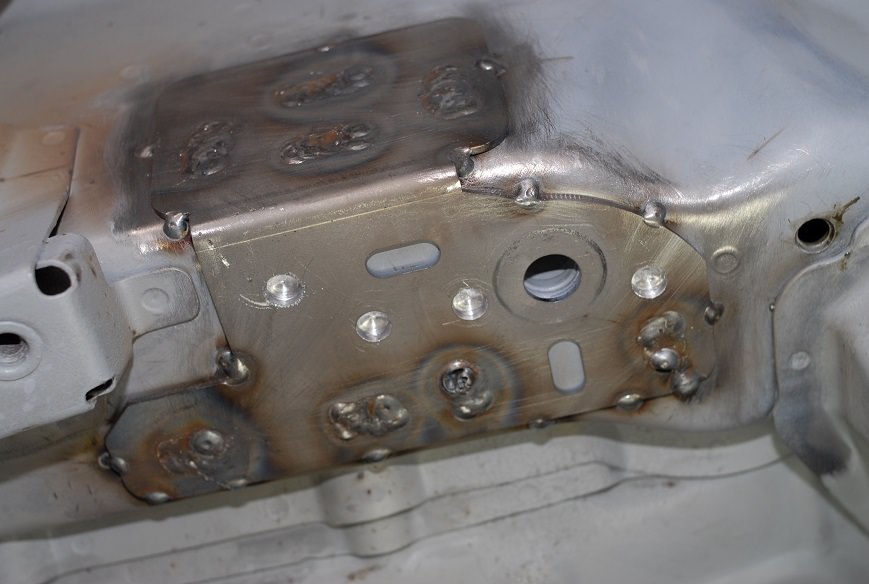

La technique utilisés par redish automotive, ce sont des platines avec des perçages et des lumières (rainures) qui doivent êtres remplis en matière pour créer des points de fixation supplémentaires repartis sur la surface des platines.
Modifié par ///Matthieu
à l’instant, ///Matthieu a dit :
Ah, là, je connaissais pas, et c'est du lourd... Donc belle répartition de soudure sur toute la surface de la platine de renforcement. J'approuve !

Le 20 février 2016à14:34, ///Matthieu a dit :

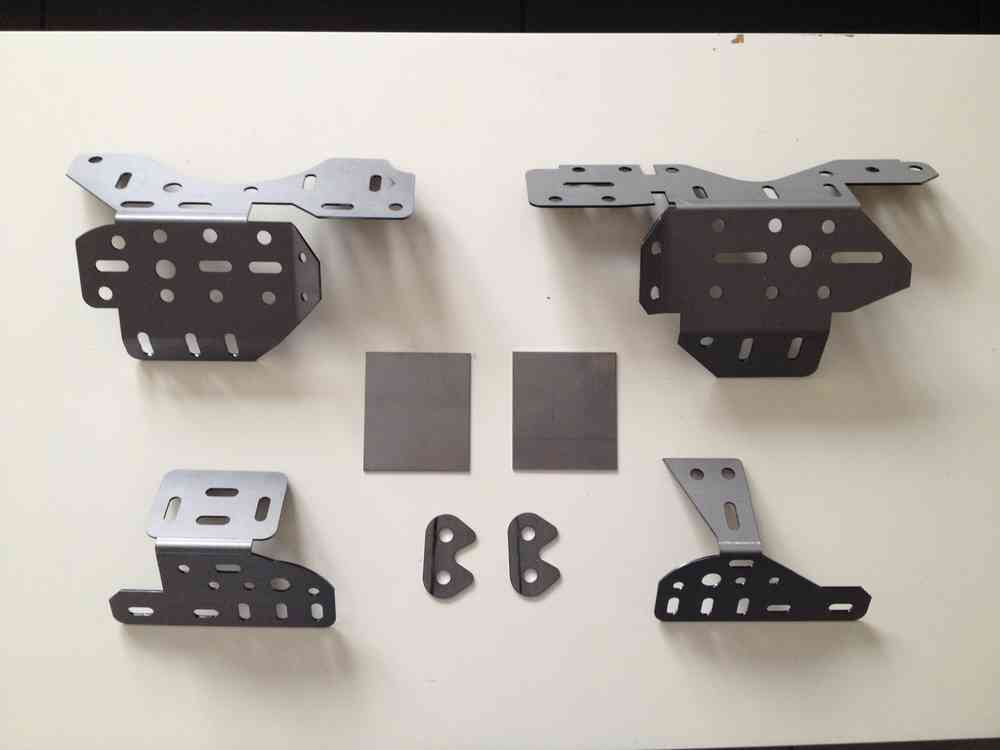

Dans le même genre
image.jpeg.4055d3a5f7fec9e186f669515952cimage.jpeg.347a739c304e0c9ceb6604eadb61aimage.jpeg.48d22d631ca2ba835a5934c984d82image.jpeg.9798c23d77c4b22d48a20b690b0b8image.jpeg.86ef0f3e4e56b1886313f7b62e042image.jpeg.6df2c842fd852251c04141f2dd4f7
Encore une fois, là on se rend bien compte de la petite taille des plaques ! Après avec des plaques comme ça et de belles soudures, faudrait vraiment lui en mettre plein la gueule longtemps, longtemps,... pour que ça bouge ;)
