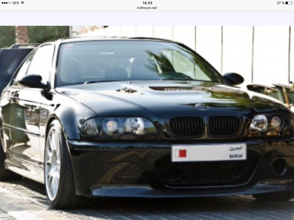

images?q=tbn:ANd9GcST4QfU0Fu5F9eETmp1LM3
un autre exemple ci dessus

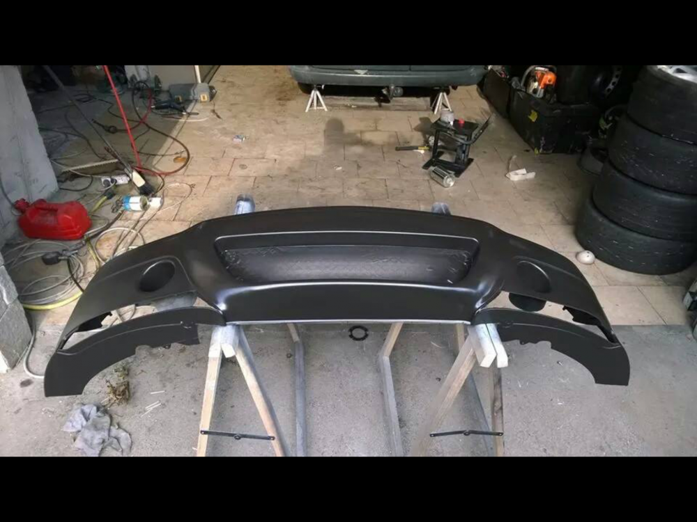

Pourquoi ne pas changer le pare-choc par un fibre et y intégrer deux belles entrées d'air spécifique pour les freins, et deux Boa reliés à l'arrière des disques? ;)
Capture.JPG.564b5e84b3cbba8bc373fceceb77
je monte un réplique en fibre justement!
Tu ne prends pas en compte une remarque -> d'un côté j'ai déjà l'admission de la boite csl qui prend beaucoup de place

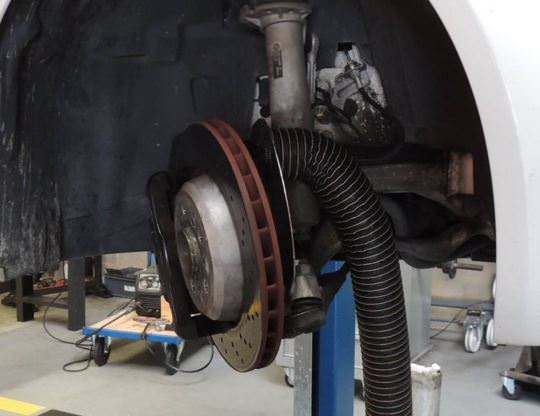

Tu peux faire se style de montage sur ta grille de parechoc
image.jpeg.d4300b3c07b75feeae3ddaa487a6bimage.jpeg.84b86000c64e61155a687ec0ec2faOu modifier ton pc et faire comme celui là comme sa déjà tu peux refroidir tes frein de droite en y connectant une gaine  mais du coup pour le gauche faut trouver autre chose image.thumb.png.eb560b6cc3443a5a442402a7
Ah oui effectivement, j'avais bien pris en compte ta remarque mais je pensais que l'on pouvait quand même passer un boa de 60... Mais apparemment ça à l'air compliqué !
Ca, c'est bien sympa :
image.jpeg.951822f3f6a08000f97821ba8ab03
