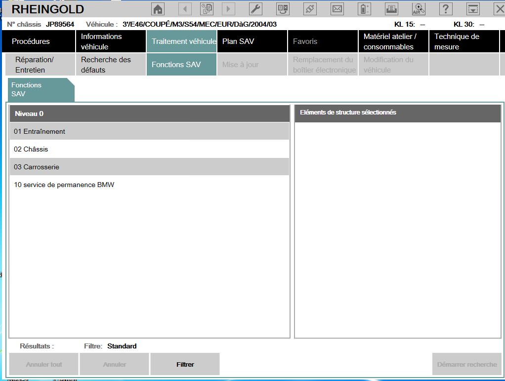

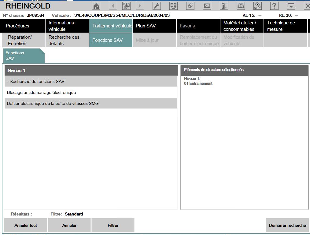

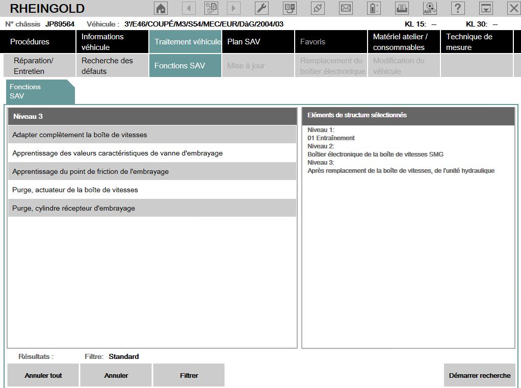

AlexisM3 Posté(e) le 23 février 2016 Signaler Posté(e) le 23 février 2016 Salut à tous, Ce soir en fouillant un peu sur Rheingold, je pense avoir une piste sur le réapprentissage de la boite via Rheingold. Une fois le véhicule connecté, se rendre dans traitement véhicule puis fonctions SAV, choisissez entrainement puis boitier électronique de la boite SMG. Vous trouverez une liste d'opération venant d'être effectué (remplacement de la boite, remplacement du groupe hydraulique, de l'embrayage et VM etc), là j'ai sélectionné "après remplacement de la boîte de vitesses, de l'unité hydraulique". On vous propose plusieurs choses dont adapter complètement la boite de vitesse. Lorsque vous cliquez dessus, apparait un texte avec les préconisations cliquez sur "continuer" jusqu'au moment où le logiciel vous précise de bien brancher le véhicule à un chargeur de batterie. C'est là qu'à mon avis la procédure démarre. Je dis bien à mon avis car n'ayant pas branché le véhicule au chargeur, je n'ai pas été plus loin. Je pense tester ça ce week et ne manquerais de vous faire un CR. Si d'autres ont déjà testé ou testent avant moi, vos avis sont les bienvenus car après quelques recherches je n'ai pas trouvé de tuto expliquant cette procédure sous Rheingold.
louisrousillon Posté(e) le 23 février 2016 Signaler Posté(e) le 23 février 2016 déja fait sur l'ISTA assez intuitif je trouve!!
AlexisM3 Posté(e) le 23 février 2016 Auteur Signaler Posté(e) le 23 février 2016 D'acc, et quand il est précise apprentissage complète de la boite, est-ce que ça regroupe les 3 procédures que l'on retrouve sur INPA (actuator, embrayage et boite?
louisrousillon Posté(e) le 23 février 2016 Signaler Posté(e) le 23 février 2016 non non j'ai du faire chaque étape...
AlexisM3 Posté(e) le 23 février 2016 Auteur Signaler Posté(e) le 23 février 2016 il y a 19 minutes, louisrousillon a dit : non non j'ai du faire chaque étape... Ok et tu avais respecté un ordre précis?
louisrousillon Posté(e) le 23 février 2016 Signaler Posté(e) le 23 février 2016 Oui j'ai suivi le tableau issu du DIS

Mr Psyko Posté(e) le 24 février 2016 Signaler Posté(e) le 24 février 2016 Sur INPA, t'as : purge de commande de boite purge de commande d'embrayage adaptation des valeurs. Et dans chacune des étapes, le soft s'occupe de tout automatiquement...
louisrousillon Posté(e) le 24 février 2016 Signaler Posté(e) le 24 février 2016 (modifié) Oui sur INPA plus simple finalement mais je préfère y aller à mon rythme... Mais le Psyko est le king du SMG!! D'ailleurs es une solution de vider le bocal CHF11F(préventif) puis en remettre en faisant la purge ou non? Modifié le 24 février 2016 par louisrousillon
