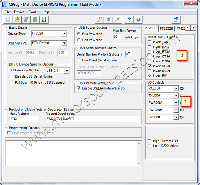

J'ai le même câble que celui que tu préconisais au début de ton tuto, un VAG COM KKL et j'ai soudé les ports 7 et 8. Comment puis-je voir la config du chip utilisée dans le câble?
Oui Rheingold RAS, c'est ça qui me parait bizar.
Faut reprendre le tuto depuis :   Télécharger l'outil FTDI MProg 3.5 :
Jusque :

Le ‎25‎/‎02‎/‎2016à16:00, Mr Psyko a dit :
Jusque :
Salut Mr Psycho,
J'ai vérifié de nouveau les paramètre sur FTDI MPROG 3.5. Quand je sauvegarde le fichier, je dois le nommer "Program all existing devices"? Qu'est-ce que j'en fait après car il me proposer de choisir un programme pour ouvrir le fichier? Dois-je refaire les réglages avant chaque utilisation?
Non, faut pas l'enregistrer sous ce nom, faut juste l'enregistrer sous un nom qulconque car sans enregistrement pas de possibilité de lancer " Program all existing devices " (c'est le petit éclair qui est 2 icones à côté de la loupe, de mémoire, CTRL+P en raccourci clavier.
Donc tu enregistres sous un nom (bibi.ept par exemple), puis le petit éclair n'est plus grisé et tu peux cliquer dessus pour programmer ton câble.

Il y a 16 heures, Mr Psyko a dit :
Bien vu Mr.Psycho, j'ai testé ça ce midi et ça fonctionne, j'avais pas été au bout de la manip notamment cliquer sur le petit éclair.
Après avoir fait cette manip, j'ai testé directement INPA mais ça n'a pas fonctionné, il a fallu que je débranche et rebranche le câble, et quand je l'ai rebranché ça faisait comme si c'était un 1er branchement, Windows update a fait son taff de recherche afin d'installer le périph USB, une fois installé je suis retourné dans le gestionnaire de périphérique et j'ai vu que le port COM avait changé (il était en 3), je l'ai rebasculé en 9 sans oublié de remettre le temps de latence à 1. Je relance INPA et bimm Battery et Ignition sont sur ON!! J'en ai profité pour retester Rheingold et ça fonctionne toujours.
