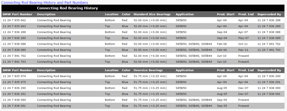

Salut,
Sur un forum en anglais, il y a post qui répertorie les coussinets de bielles des moteurs S65 et S85:
http://www.m3post.com/forums/showthread.php?t=892838
Il semble donc bien qu'il y a eu plusieurs références pour les coussinets ("bearings" en anglais, les "connecting rods" sont les bielles et le "crankshaft" le vilebrequin).
Ceci dit, je ne suis pas spécialiste et j'ai du mal à comprendre les dates dans ce tableau: l'auteur parle de dates pour le moteur S65B40 (le v8 de la M3 E92) allant depuis septembre 2005. Or la M3 v8 n'est sortie qu'en 2007. Alors je veux bien que la production ait commencé dès 2006, mais 2005 me parait un peu loin...
Pascal.

Pour les coussinets c'est possible qu'ils aient changé à un moment, comme l'indique la photo. :oui: Mais va savoir qu'elle est la réelle différence...

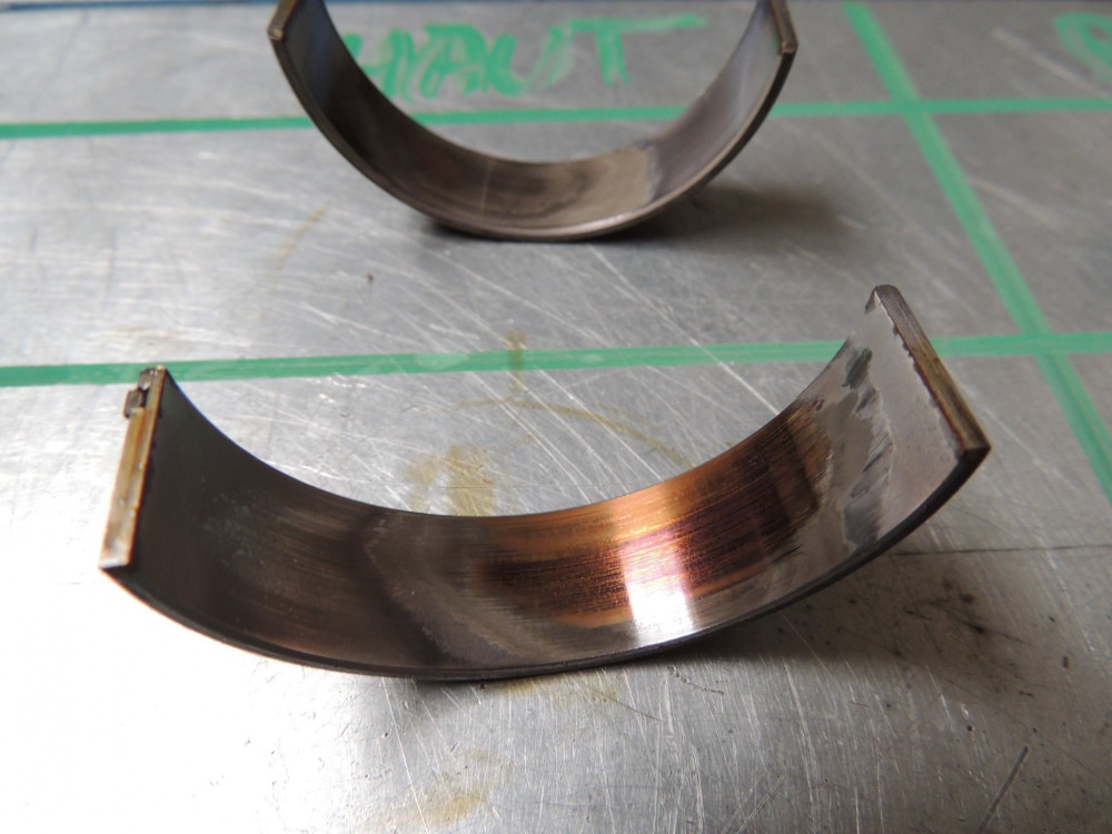

 Des coussinets sur une phase 2 de décembre 2011  50 000 km: marqué
Vidange tous les 7000 km, jamais tiré dedans a  froid.
 8 journée de piste.
J'ai eu la voiture a 29 000km, qu'en a fait le propriétaire précèdent:?
On ne voit que ceux de chapeau de bielle qui s'usent moins que les autres côté tête de bielle. As-tu la photo des autres ?

Mpaul,
Non, je n'ai vu que cela, ça m'a suffit, je pensais qu'ils auraient été comme neuf.
