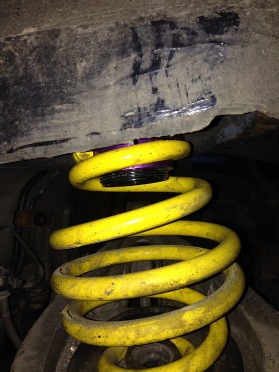

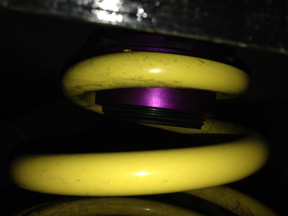

est ce qu il y aurait moyen de regler un peu la hauteur de cause ? J ai pris des photos des ressort près je sais pas si la hauteur de règle avec ca image.thumb.jpeg.9b944393ad415c4748a80baressort gauche image.thumb.jpeg.751eab9378fbb096520fda1ressort droit image.thumb.jpeg.af65a62d9591526136df966j ai ce type d amortisseur a l avant je sais pas si ça peut vous aider je ne sais pas quelle variante !de kW c est .merci pour votre aide en tous cas
ce sont des KW V1 il me semble.
Il suffit de visser les bagues filetées avec 2 clés à ergot (fournis avec normalement), pour remonter la caisse.

Il suffi de visser les bagues filetées avec 2 clés à ergot (fournis avec normalement), pour remonter la caisse. Donc la il faut que descende l écrou violet le plus bs possible?
Pour l'arrière oui

bon j ai essayer de dévisser l écrou pour essayer de le descendre mais u a pas moyen et d une j ai pas la clé à ergot et de deux le ressort met trop de contrainte pour dévisser à moin qu il y est sur l écrou une vis btr accessible par le dessus que je n ais pas vu , quelqu  un sait ??par contre j ai des marques sur le ressort comme si les spires se toucher normal?

Tes ressorts arrières sont beaucoup trop comprimés c'est pour cela que le ressort rentre en contact...

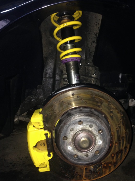

Bon alors j ai réussit à desserrer les 2 bagues de Serrage et j ai gagner 2 cm de hauteur 1 fois poser par terre .par contre j ai un autre probleme je pense que les photos parle d elle même .roue gauche

alors la question que je me pose , est ce que le faite de descendre la bague de serrage ne me fait varier l inclinaison du triangle de suspension et du coup mon pneu droit déborde au dessus . Et je vais encore plus loin dans ma réflexion ,est c est pour cela que l ancien propriétaire n avait fait élargir que l aile droite . Excellent !!!

la vache  !!! ta roue droite ressort beaucoup par rapport a l'autre.
on dirais que ton carrossage de la roue gauche est beaucoup plus important. ton usure de pneus est elle régulière?
du coup pas sur que ton problème vienne de la hauteur de caisse.pour le réglage d'amortisseur,je sais pas .
