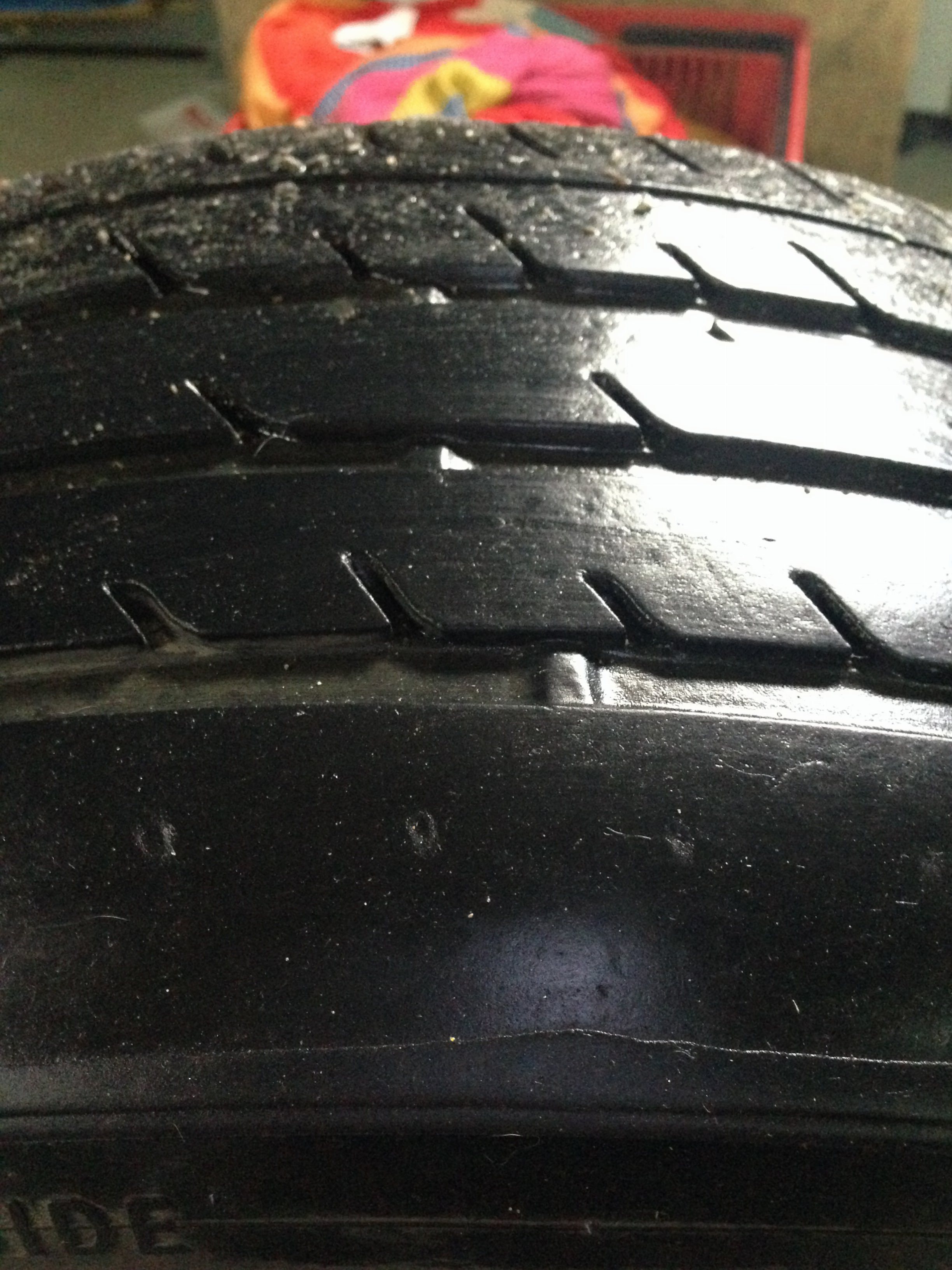

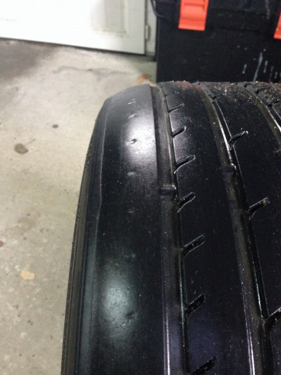

J ai démonté mes roues avant ce matin pour enlever les goudrons que j avais à l'intérieur .est ce que l usure de mes pneu avant sont normale avec les reglage de géométrie fait il y a 20000km mes pneu avant on je pense moin de 10000km pas de facture , mais une facture de pose .merci
C'est l'intérieur ou l'extérieur du pneu, ça me parait excessif, si les deux sont identique problème de parallélisme. ;)
Il y a 5 heures, afv a dit :
C. Est l intérieur les 2 sont à peu près identique .
