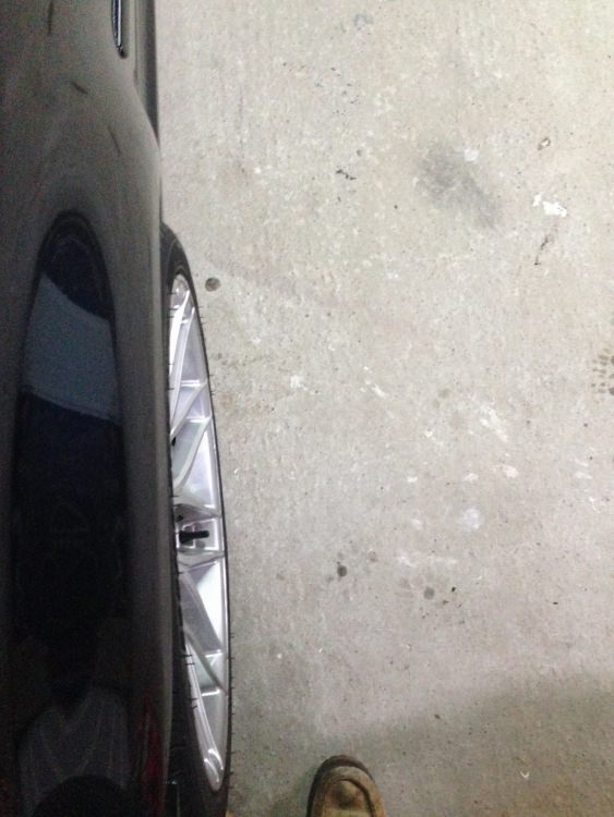

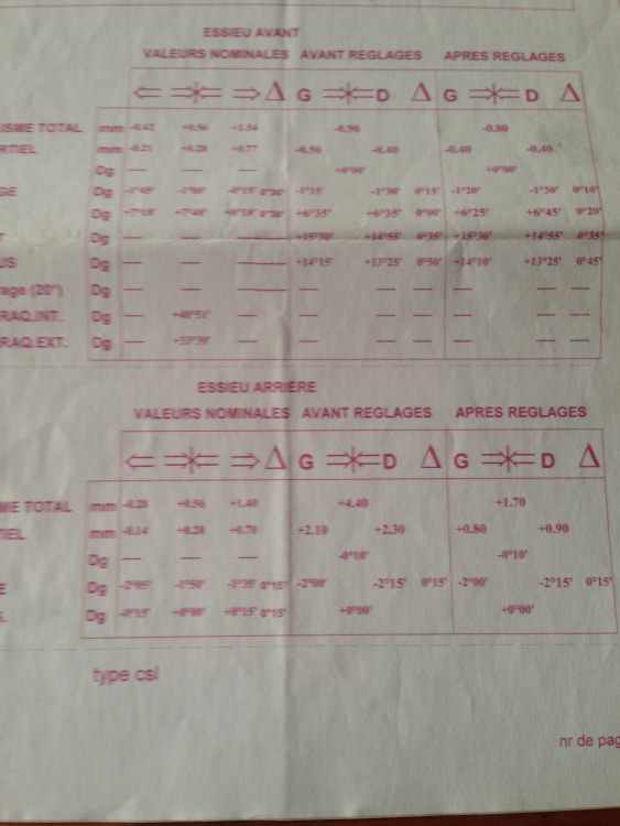

Oui c'est pas bon ! Surement une géo mal faite... Géo type CSL ça me fait un peu marrer ;)
  • Réponses 54
  • Vues 8,2k
comment_768958
il y a 23 minutes, Maxlamenace a dit :
Si les pneu ont bien le kilométrage que je pense ,moi ça me fait pas trop marrer:nickel4:donc du coup je vais essayer de trouver quelqu'un pour me faire une geo .du coup j ai 3 questions
est ce que je peut reprendre les reglage de l ancienne géométrie"type csl"(on arrête de rire Max)si ils sont cohérent ?
est ce que je peux en profiter pour repasser en 225 à l avant si je ne peux pas continuer à rouler comme ca ?Je fais 50 à 80 km par semaine et mon prochain contrôle technique est en septembre 2017.
si je passe en 225 à l avant est ce que je suis obligé de changer l arrière en 255 pour le contrôle technque , car les pneu sont neuf ?
merci à tous pour vos réponse

Idéalement sa serai de repasser en monte d'origine niveau taille de pneu... Et ensuite faire une bonne géométrie optimisée chez quelqu'un qui connait bien les autos sportives ;) Comme Breizh Motorsport qui connait bien nos ///M et qui n'est pas très loin de chez toi...
comment_768962
il y a 36 minutes, Maxlamenace a dit :
Vu l état de mes pneu a l avant tu crois que je peux attendre ? J ai pas envie de changer mes pneu arrière ,ils sont neuf . Hiver prochain par exemple ?
comment_768971
il y a 30 minutes, Julienhi22 a dit :
Bah c'est à toi de voir, mais perso, j'y penserai fortement... Ta vue l'état de l'inter, ils sont lisses et apparemment t'es pas loin des témoins !
Mais bon, tu peux toujours attendre, et quand tu verras la ficelle, il sera temps de les changer :ptdr:

comment_769003
Il y a 5 heures, Maxlamenace a dit :
:+1:
 tes pneus avant font quand même bien la tronche.il est évident que tu as des soucis de géo.
avec une bonne géo éffectué,cela réglera ton soucis de para sur l'avant et peut être avoir quelque explication sur tes roues arrières

comment_769146
Pour moi t'as une ouverture trop importante... Pourtant sur une propulsion on mets plutôt du pincement à l'avant.
Ou alors ils ont mis un carrossage de bourrins. :|

Bon les chaussette avnt sont changées ,Pirelli p zéro comme à l arrière et en monte standard.j avais peu des flanc mais ça le fait moin qu avant donc rassurer.
Géométrie faite selon les caractéristique BMW,à l arrière tout est dans le vert .
Avant plus embêtant ,para faite pas de soucis et y en avait besoin.carrossage récupérer mais en butée sur les trous oblongue des coupelles donc pas dans le vert ,mais pas loin et surtout homogène entre les deux côtés ,ce n était pas du tout le cas avant la géo.
Avant la géo j avais remonter au max l arrière ,et l avant de 2 cm pour ne pas regretter et surtout ne plus toucher.
Donc pour l instant content ,je sent bien que il y a une différence par rapport au carrossage ,je sais pas encore si bonne ou mauvaise .mais la direction est carrément plus souple ,et j ai plus de bruit de frottement de pneu sur la route .
Voilà c est un 1 er  problème de régler déjà .
