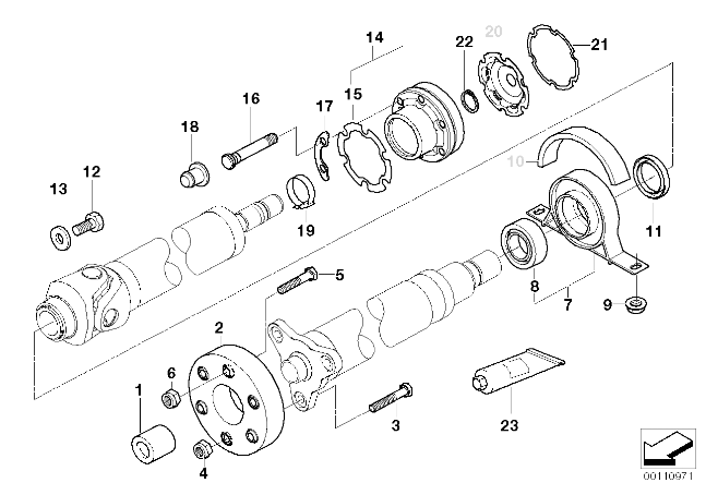

Peut etre le joint homocynetique (ou lobro) si la graisse a l'interieur est seche, ca peut faire du bruit.
Piece 14 sur le schéma  (26 11 78 41 003)

verifier les ecrous de palier centrale car peut etre mal serrées ( pieces 9 ) ... déjà vu ...
surtout si nombres de pieces sont neuves , ce peut etre un "oubli" au remontage ...
