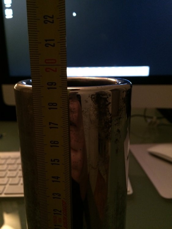

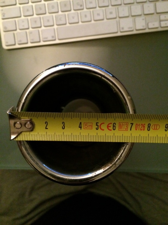

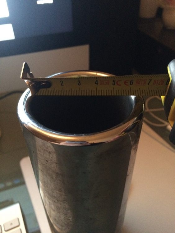

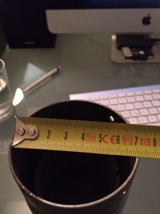

Posté(e) le 17 mars 201610 a comment_771468 Bonjour Après avoir galérer à percer les rivets LOL !!! j'ai enfin pu démonter mes embouts d'échappement je vais vous donner les mesures suivante Longueur, Côté Echappement, Côté sortie et côté sortie intérieur !!!! Avec Photos, merci de votre indulgence car je n'ai pas de pied à coulisse et si quelqu'un trouve une autre mesure qu'il corrige Merci La longueur: 19 mm Côté échappement mesure prise de l'intérieure : 70mm Côté sortie extérieur: 75mm Coté sortie intérieur : 60mm Je vous prie de pas prendre en compte les photos!!!! c'est pour montrer comment j'ai pris les mesures,mais je me suis bien mis au milieu à chaque fois en essayant d'être le plus précis possible Voila Merci à vous j'espère aider Modifié le 18 mars 201610 a par Nipsey Signaler
