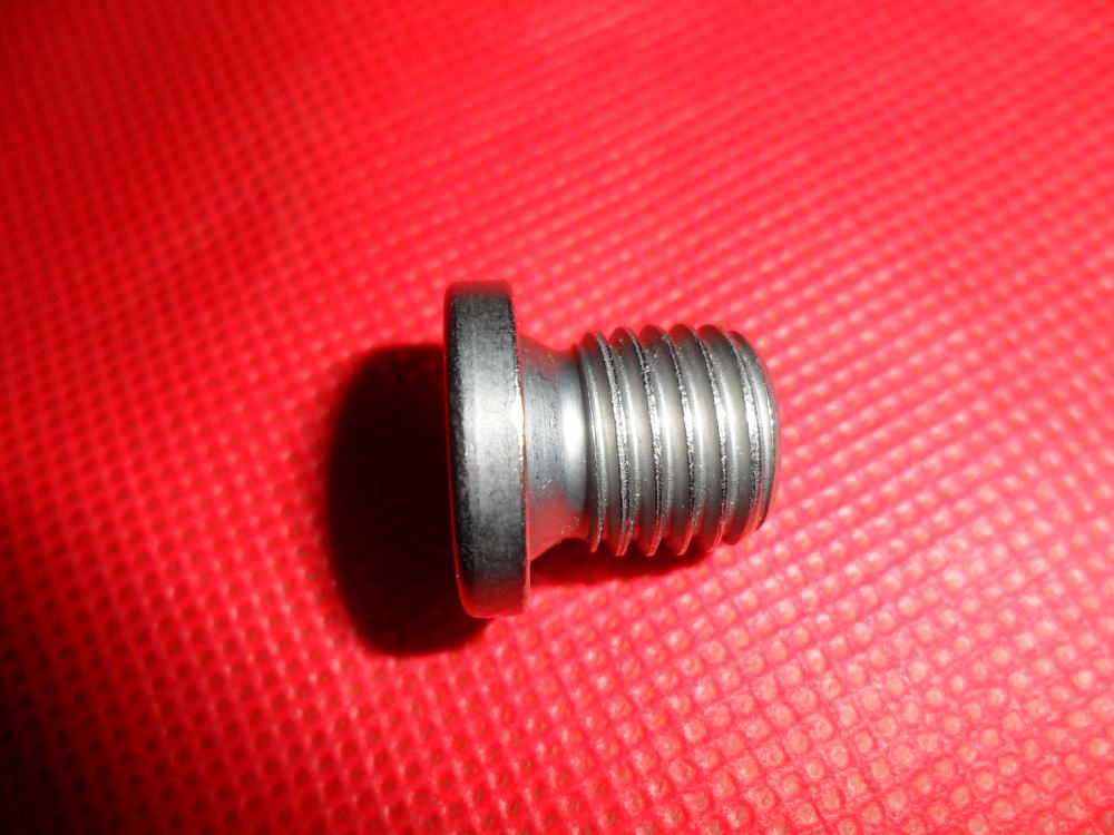

Après les suites de ma petite fuite j'ai commander un bouchon avec le joint voici la photo.
Par contre il semble qu'il soit différent de celui en place au niveau filetage (pas encore fait la vidange).
Avez vous déjà changé votre bouchon OEM récemment?Il semble plus long par rapport à des photos sur le WEB et plus besoin de clé BTR.
Ref 07 11 9 904 550
M12X1,5X12 (rappeler moi les cours de meca pour mesurer lol)

La tête du bouchon que tu as est juste légèrement différente
le pas lui est le bon 12*150
tu l'as acheté où celui-ci? Est il creux dans le corps ou plein?

Acheté en concession BMW le pas c'est le diamètre de la tête jusqu'au bout?
Dans le corps c'est plein...
Le truc c'est que je sais pas mesuré...:-(

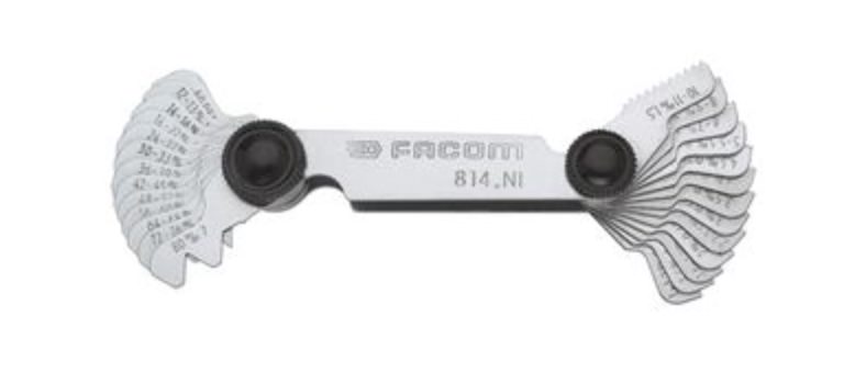

si tu veux te dédouaner pour mesurer un pas il te faut un conformateur de filetage (simple a trouver) : filetage.jpg.04609de8244ad97ceacfb2c3940
Concernant le pas, c'est un pas fin, le pas normal c'est 1.75 pour du M12 donc pas la peine d'essayer de le visser dans un écrou, tout ce que tu trouveras (mis a par chez un quincaillier) ça sera du pas normal (casto, brico et cie...).

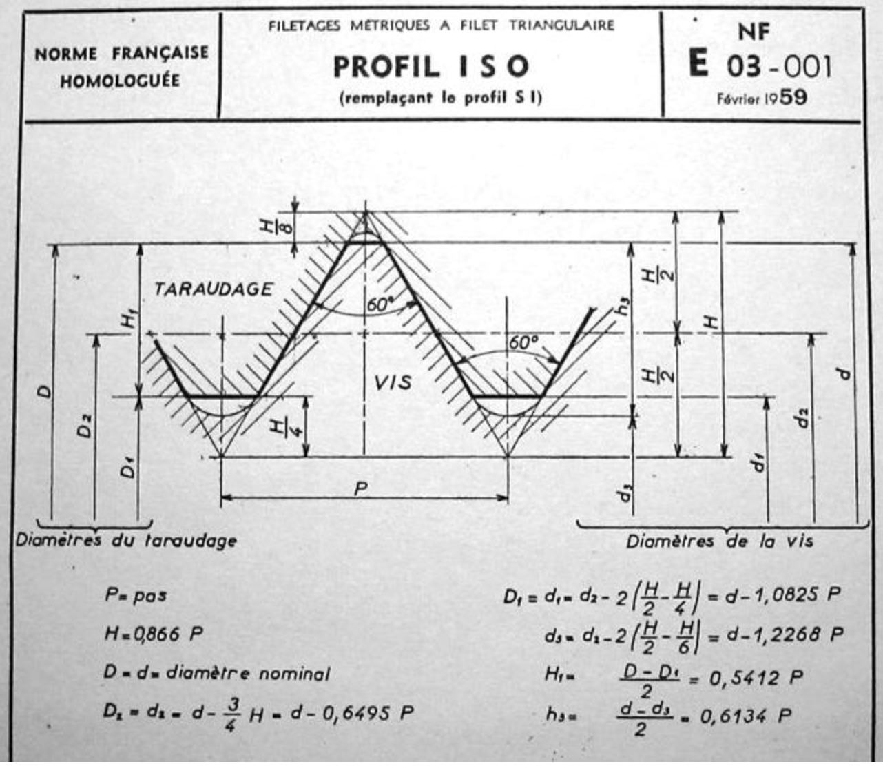

12 --> En théorie cette cote correspond à la longueur de la vis total mais dans ton cas, je pense (j'ai pas l'échelle sur la photo) que cela doit plutôt être la longueur utile filetée. Normalement on doit trouver les 2 longueurs , la longueur utile suivie de celle filetée.
filetiso.thumb.jpg.7d343a9f4cf993a861911
un dernier lien si tu as le courage : http://joho.p.free.fr/EC/COURS%20DOC/FILETAGE/Construction/FILETAGE%20METRIQUE%20ISO.pdf

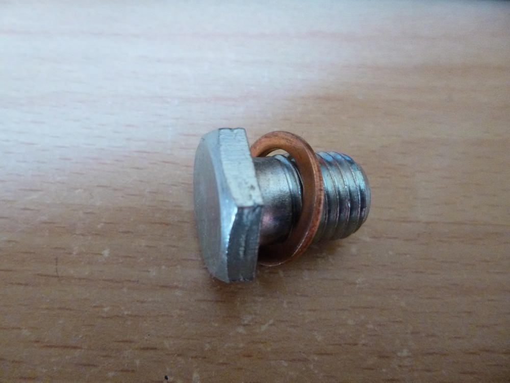

Je suis justement allé chez BMW hier pour des pièces et le fameux bouchon (btr pour ma part):
comment_772693
Ton bouchon on dirait un bouchon de vidange de R5 :paf:
Foirer un 6 pans creux a 25 Nm c'est impossible a moin de serrer a + de 150Nm comme un bourrin écervelé.

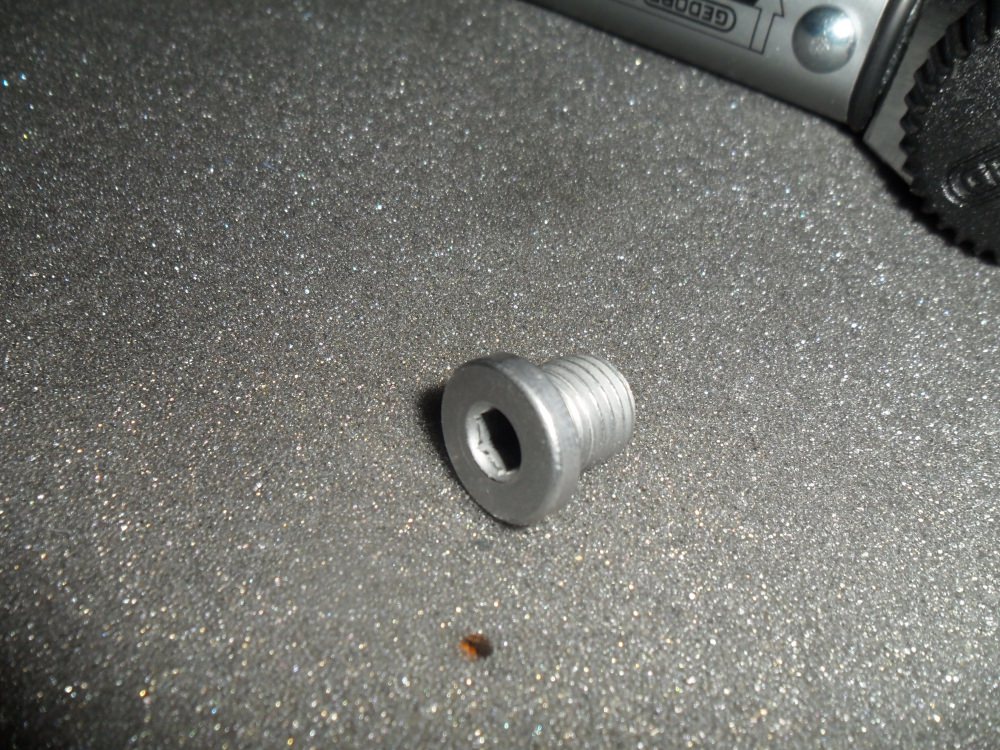

J'ai changer le mien il y a 4 ans de ça et c'est celui en photo plus haut en BTR que j'ai eu, creux si mes souvenirs sont bons
Il est bizarre ton bouchon @louisrousillon ils l'ont récupéré en casse sur une Fiat?

Mon cher Louis , le bouchons de vidange que tu nous présente sur ta première photo , n'est pas un M3 E46 oem
alors déjà , E46 c'est btr de 6 comme les photo suivantes ...
et pire ! un E36 qui le remplace très bien et qui lui est en 17 mm hexagonale a une longueur fileté ( E36 comme E46 ) de 20mm environ
donc rien à voir avec ta photo ...
