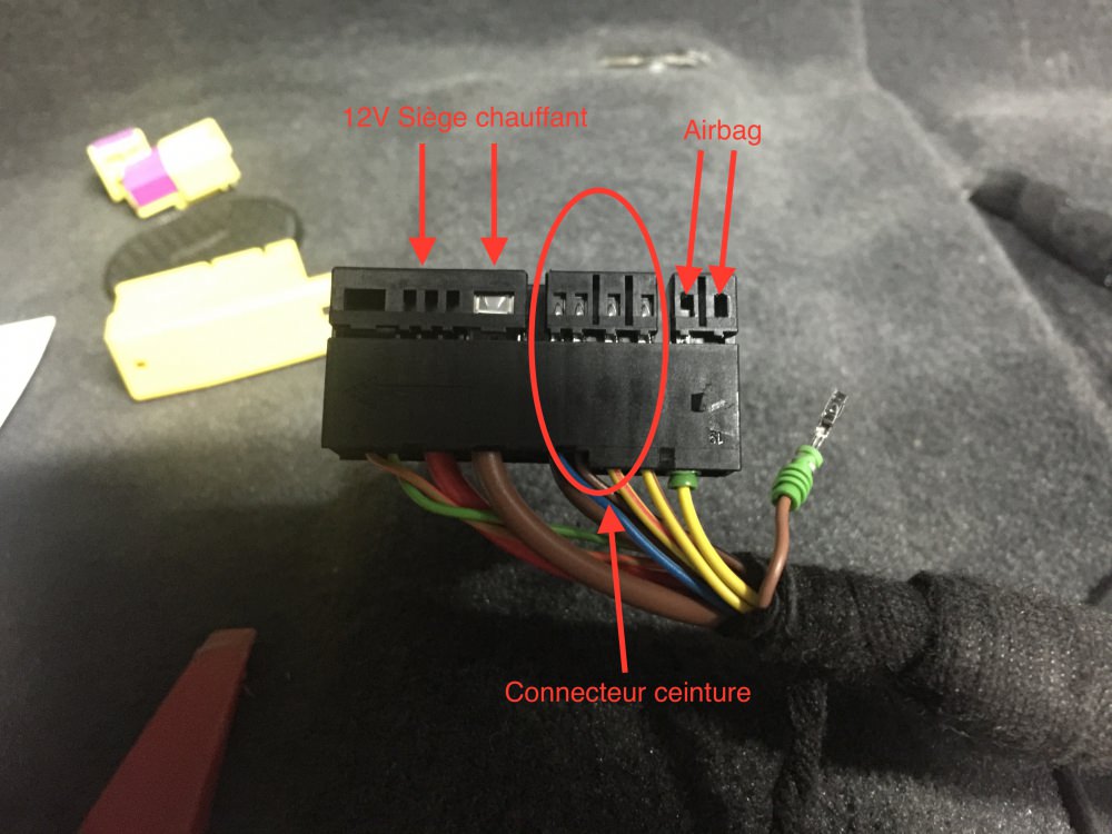

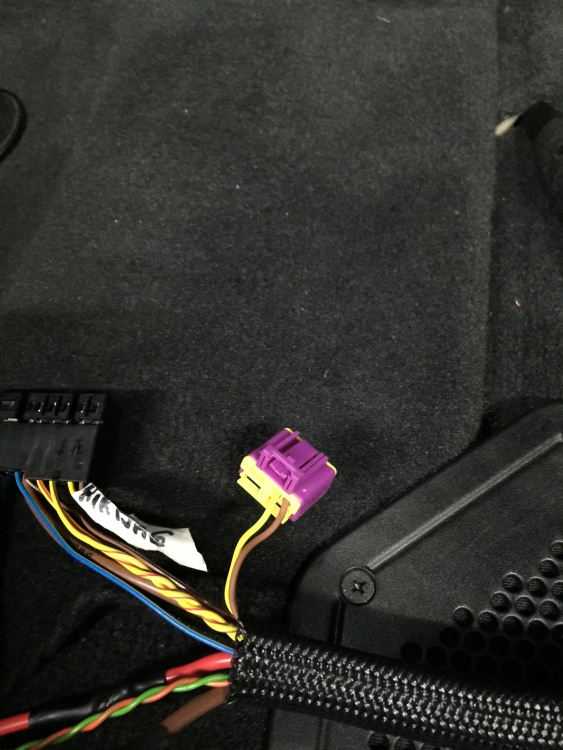

Une fois le siège de série déposé il reste la fiche jaune.
Enlever le cache jaune :
Il ne faut pas sortir les cosses du connecteur de ceinture, car il faut se rebranché dessus une fois l’attache ceinture fixé sur le siège.

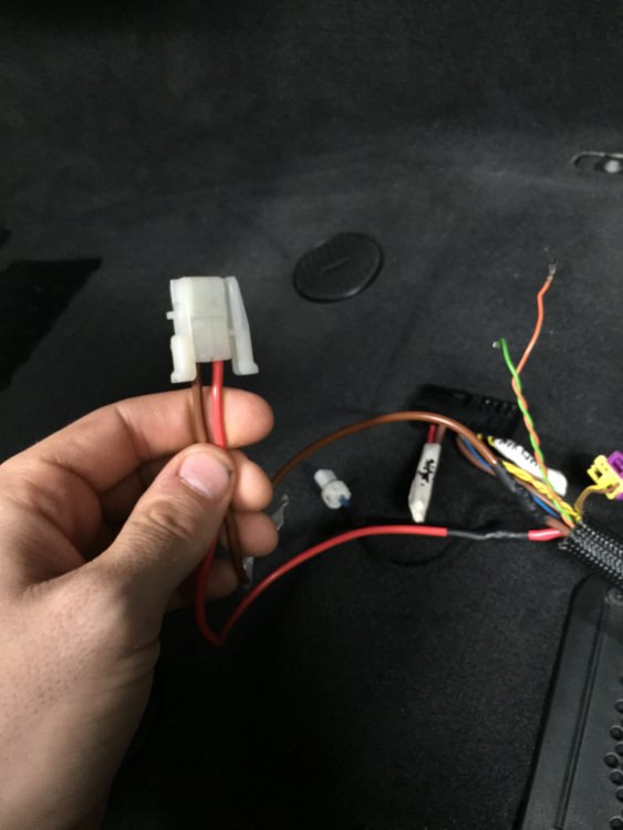

Pour les cosses de l’airbag, personnellement j’ai coupé 5 cm sous la cosse d’origine afin de me laisser de la marge si je suis amené à remettre les sièges de série. Idem pour les cosses de connections 12V.
Voilà ce que ca donne une fois la cosse d’airbag créée. Il n’y a pas de sens pour les fils de l’airbag, il faudrait juste se repiquer sur la masse du siège chauffant car l’airbag du Recaro demande une masse.
Cosse Recaro sous le siège:
Connecteur 12V :
Câblage terminé !!! J’ai reclipsé la connectique jaune de série par dessus, et récupéré celle de dessus le siège afin de mettre la fiche de la ceinture et de reclipsé le tout ensemble, car sinon cela se défait en permanence « vu qu’il n’y a pas de verrouillage ou niveau de ses cosses ».

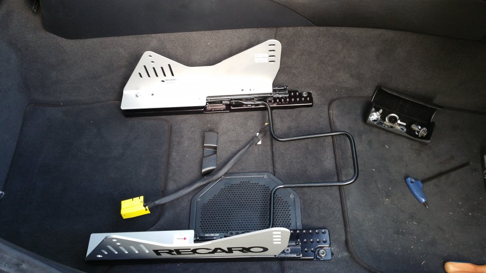

Il ne reste plus qu’à installer les platines :nickel4:
Réutilisez les vis des glissières de série pour fixer les platines.
Pour viser la glissière « il faut la fixer au siège avec l’attache de la ceinture avant le montage dans le véhicule » au platine :
Coté conducteur : Viser la glissière sur la première rangé de la platine l plus proche de la porte. Identique coté passager.

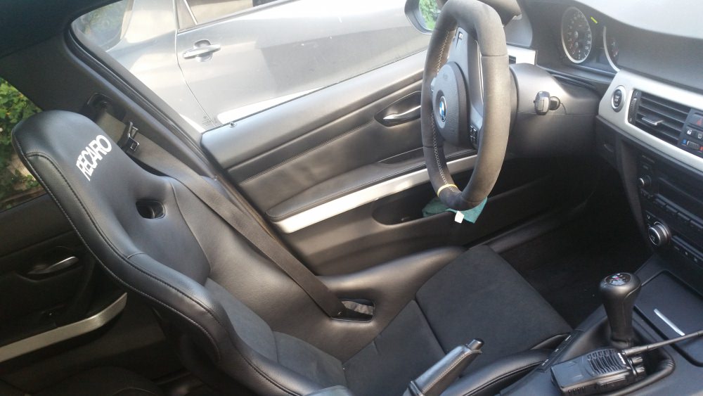

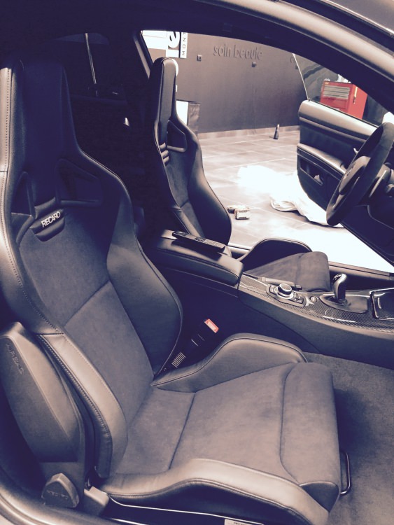

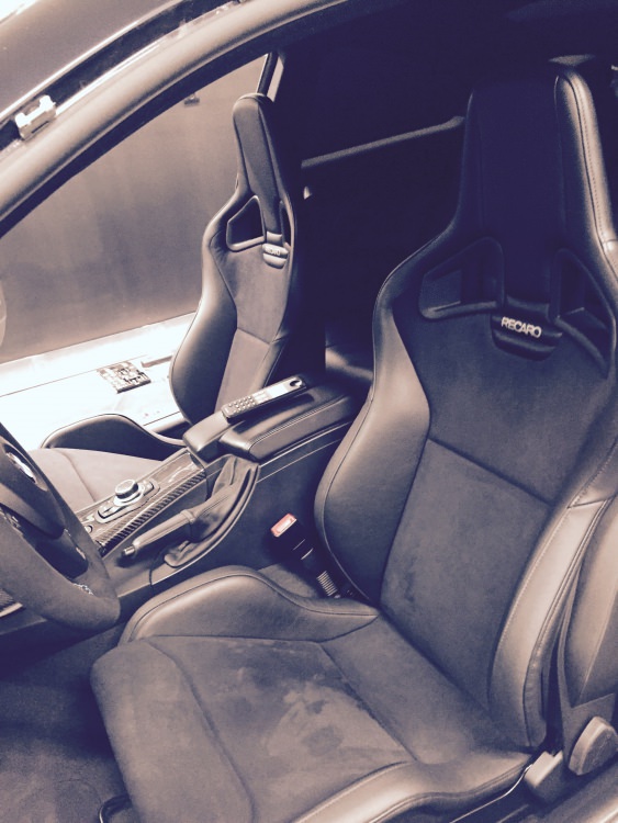

RESULTAT FINAL  :nickel4::
image.thumb.jpeg.87d8a07d4b72626b8bfa52735a64eb79.jpegimage.thumb.jpeg.e06445cf48fed15d8ec3d08d68444f10.jpegimage.thumb.jpeg.f7719d1f4087d96611da9275e5394163.jpeg
Voilà vous savez tout. C’est mon premier tuto si il y a des choses a améliorer ou modifier n’hésitez pas a me le dire et je ferais le nécessaire.

Hello et encore merci pour le tuto. J'ai bien relu le sujet et j'ai réussi la connexion sans défaut. Pour ma part j'ai récupéré la fiche de l'airbag sur le siège d'origine, connecté le troisième fil (marron) du Recaro sur la masse de la connectique d'origine (gros fil marron), puis j'ai pu tout reconnecter avec la fiche d'origine. Résultat montage très propre. :nickel: merci pour ton tuto.
