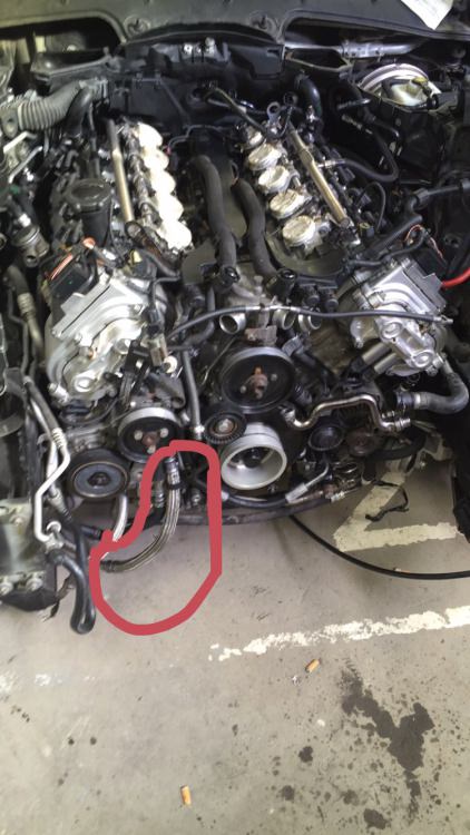

Après diag passer j ai vu un soucis sur le  moteur papillon 6/10 qui ne fonctionnais pas ! Une chance Bmw en avais deux neuf en stock j'ai donc changer les deux ! Pour être tranquille Je me suis également aperçu qu'une durite de pression D'entrée fuyais mais Vraiment minime je l'es donc mis en commande il se font vraiment pas chier 150k pour cette durite une fois changer je vais essayer on verra ce qu'elle dit

Les moteurs de papillons sont identiques s65-s85 (même refs), après peut-être qu'avec 1 cylindre en moins ils s'usent moins sur le V8 que sur le V10.
D'ailleurs il existe des kits de réparation pour ceux-ci car le problème est au niveau des dents en plastique qui s'usent et du coup après il ne fonctionnent plus, un problème connu.
Modifié par afv
Il y a 9 heures, afv a dit :
Salut afv il Ont parfois les memes ref  mais pas tous !  Exact j avais déjà utilisé ce kit de réparation sur mon e92
J ai demonter la partie électronique hier pour voir et j ai regarder la partie mécanique et ras les pignons ont rien aucun engrenage n'est endommagé ou usé
Modifié par adrienn
Ah oui, il fait dans la spécialité celui là :rolleyes:, surement un soucis dans l’électronique du coup.
J'avais lu un topic où quelqu'un avait eu une puce brûlée et qui l'avait changé. Je vais voir si je le retrouve même si tu les as déjà commandés ça peut toujours servir. ;)
Edit: Trouvé: http://www.m3post.com/forums/showthread.php?t=1068709
