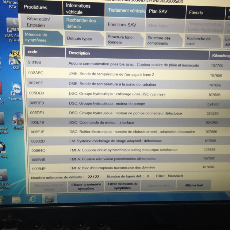

Salut les gars bon et bien valise passer et ça commence à bouillir dans ma tete je ne c'est''est pas  quoi pensé ...
T'as fais un test groupe hydraulique pour voir si la pression est bonne?
Quand tu ouvres la voiture, tu entends la pompe se mettre en route?
Oui j étend la pompe et j ai fais des activation  comme la mise en pression et faire tourner les pompes   mais il me met pompe arrêt dans infos ... Je me demande Çi ç est pas mon faisceau  ...
