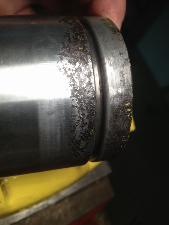

On a tout demonté aujourd'hui. On a re- repurgé complet = pisser dans un violon.   Il semblerait que l'etrier de droite ait été fait par un ******** !
Il mérite un bon nettoyage voire un coup de toile émeri ? ...

Un kit AP racing ou bmw performance  :ph34r:
Gros investissement. ..Y a quand même moyen qu il puisse freiner sans avoir à pompe sur la pédale. ..:)
Virer le rbf600 et remplacer par du Jacques Daniel.
Oui ça n'explique en rien pourquoi il faudrait pomper comme un sourd...

Toujours en montage d'origine plaquettes trw avec du dot5.1 que je remplace tous les deux ans maximum et durites avia
je serai bien tenter par du bmw performance ou AP racing
si je serai en fin de vie de piston comme @ALDO06 ce serai mon choix
J'avais eu des pistons abîmés sur la mienne en 2008 et vu que j'avais en stock des étriers  du coup je les avais remplacé
le faite de remplacer le liquide de frein régulièrement est important pour conserver un circuit en bonne état c'est indéniable
Les pistons ont tendance à  gripper sur les E36. .mais ceci dit et pour rabâcher, sur des caisses de 20 ans ,faut pas s étonner.
il y a 1 minute, sedan78 a dit :
J'ai actuellement le cas sur la mienne, mais c'est du au fait que mon joint cache poussière s'est barré du coup la merde s'y est engouffrée.
Faut que je change tout le kit joints du coup
Voilà, la même. Un gougnafier avait mis un joit cache pouss en 7cm plutôt qu'en Ø 6.7... sur l'étrier de droite.
Avant de mesurer bêtement, on a passer pas loin d'une heure avec mon père a en devenir chèvre "ptin mais pourquoi il rentre pas cet emmanché ?! passe moi le mètre 2 sec ..." pourtant on l'avait bien retiré de l'autre étrier il semblait en place... bref.
A cause de ça, le piston est 'bouffé' j'ai eu beau nettoyer a la paille de fer + wd 40 c'est le chrome qui commence a être bouffé...quand au logement du piston  : toit rouillé -> cave humide... ça rentre comme 1 première fois dirons nous !
 Du coup avec les plaquettes d'origine un peu bouffées ça se sentait pas, la zone 'moisi' était pas en frottement, maintenant que le piston est rentré au maximum avec les pagid ça doit coincé... enfin c'est notre explication.
