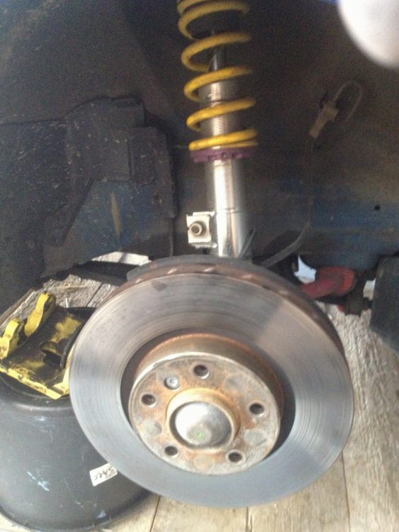

Voici des photos.

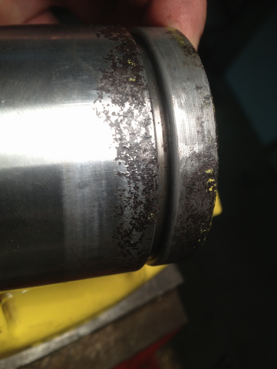

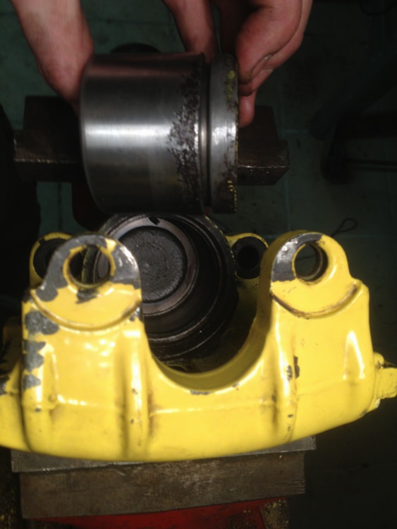

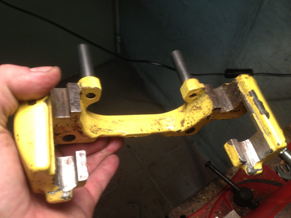

La photo de l'étrier, peint en Bosnie, par un aveugle, on a enlever la peinture et tout fait propre a l'endroit ou coulisse les support de plaquettes.
La photo du piston et étrier de droite montre son état. Le joint cache poussière était dans un diamètre de 3mm de plus que celui de droite, et rien que ça a permis a l'humidité de rentré et de petit a petit  me griller (je pense)  le piston sur la moitié de sa circonférence vers l'extrémité ext et son logement.
PROBLEME : A priori, pour nous, mon père ayant constaté que les pagid était un poil plus épaisses que les origines quand ils les a changé ( qui était pourtant pas bien vieille mais un peu usées déjà) ce serait cette épaisseur en plus qui fait donc rentrer le piston un peu plus et du coup il sort pas bien a la première pression de la pédale.
Mais comment ça se fait que ça freine pas a gauche non plus ? Qu'il y ait 4cm de "rien" dans la première pression sur la pédale ?
Tout était si bien avant de changer un micro maillon de la chaîne cinématique.. quelle galère ces caisse parfois !:paf:

Oui je crois avoir lu dans les posts freinage que certaines plaquettes sont plus épaisses.  Fouines,tu vas trouver..
Pour le reste ,je vois plus ce qui peut déconner ,c est d autant plus énervant que ça fonctionnait bien avant.
Comprends pas:?:
