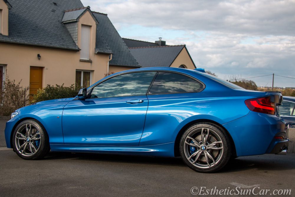

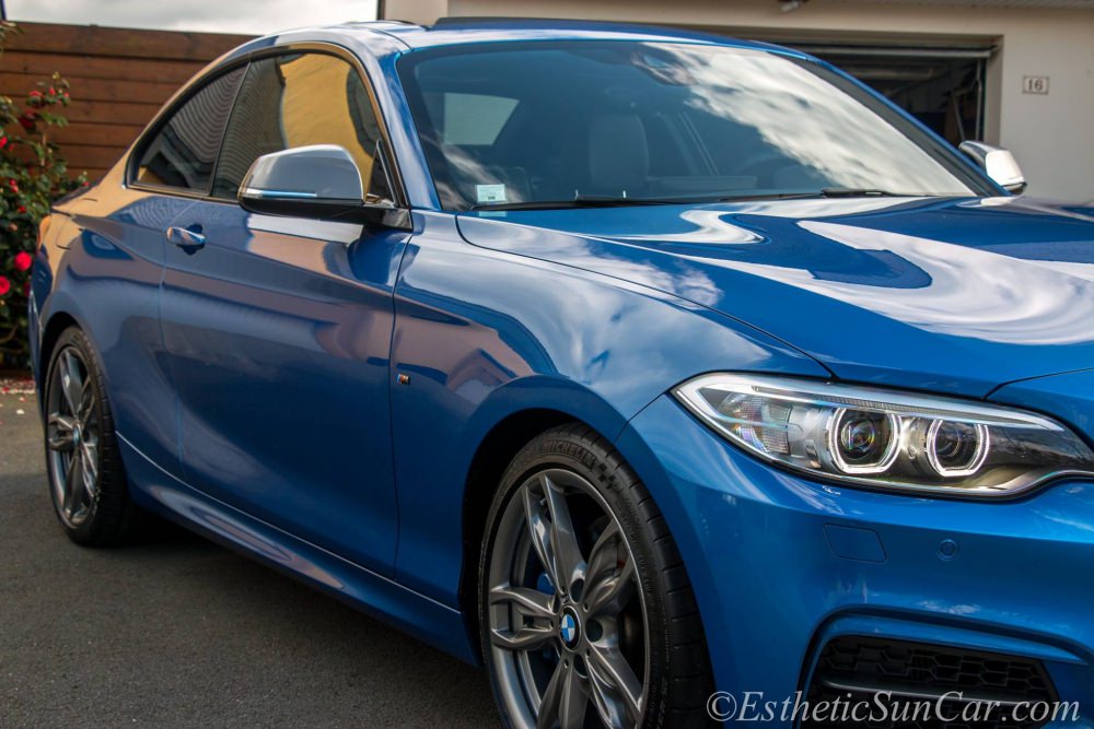

Après un an et demi, je vais tacher d'enfin compléter la présentation de mon auto!
C'est donc une M235i En Estoril Blau II avec toutes les options sélectionnables sauf Internet (110€ pour un an en France uniquement. J'ai un téléphone), Online Entertainment (j'ai Deezer), et le Park Assist (J'ai PDC AV/AR + Caméra de recul. Pas besoin qu'elle se gare toute seule...).
J'en suis toujours aussi content depuis sa livraison.
Quelques photos de l'auto telle qu'elle est actuellement à 29500km. Elle sort de detailing là, réalisé chez EstheticSunCar près de chez moi pour sa visite bi-annuelle:

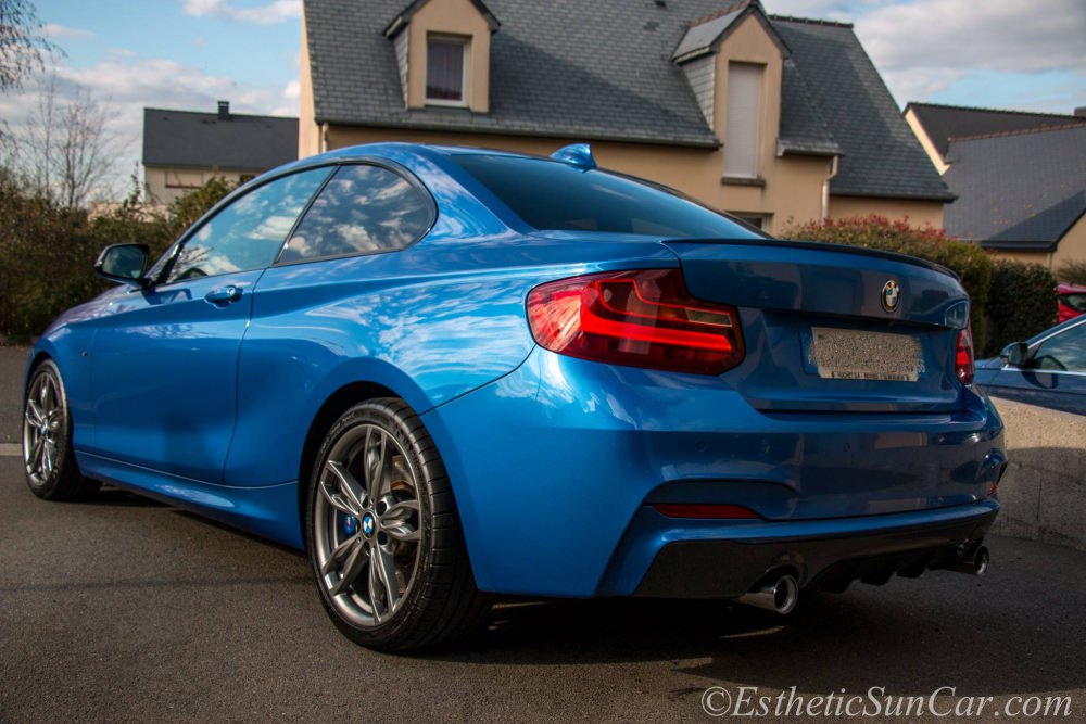

+ Diffuseur arrière M Performance:
Finit l'arrière de l'auto et la rend beaucoup plus sympa.
Il y a trois zones qui peuvent être peintes.
J'ai choisi de peindre la partie haute avec la teinte de l'auto, donc en Estoril Blau II (Code peinture BMW: B45).
La partie basse en Dark Shadow (Code peinture BMW: B27) comme le diffuseur d'origine.
La partie centrale/diffuseur non peinte en noir mat.
La teinte en Noir Shadow permet d'alléger l'arrière de l'auto par rapport à une teinte ton caisse intégrale.
=> + + + Recommandé !

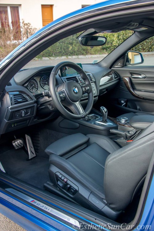

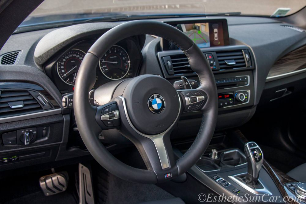

+ Pédalier Inox M Performance:
Facile à installer, quelques trous à percer dans les pédales.
Cela finit l'auto et s'harmonise parfaitement avec le repose pied M d'origine.
Cf. photos plus haut.
+ Palettes de M4 DKG:
Elles sont plus longues, plus accessibles et peuvent être manipulées du dessous aussi.
Bref indispensable!

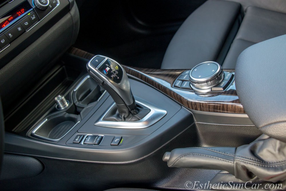

+ Insert de commande de ZF8 de M550d avec logo M:
Il n'y avait pas assez de logos M! Celui-ci finit l'habitacle au niveau de la commande boîte.
Prendre de l'origine. Même si c'est plus cher, les copies chinoises n'ont pas la bonne police de caractère, les emplacements des LEDs y sont visibles... Bref c'est moche!
Alors que l'insert d'origine est top!
