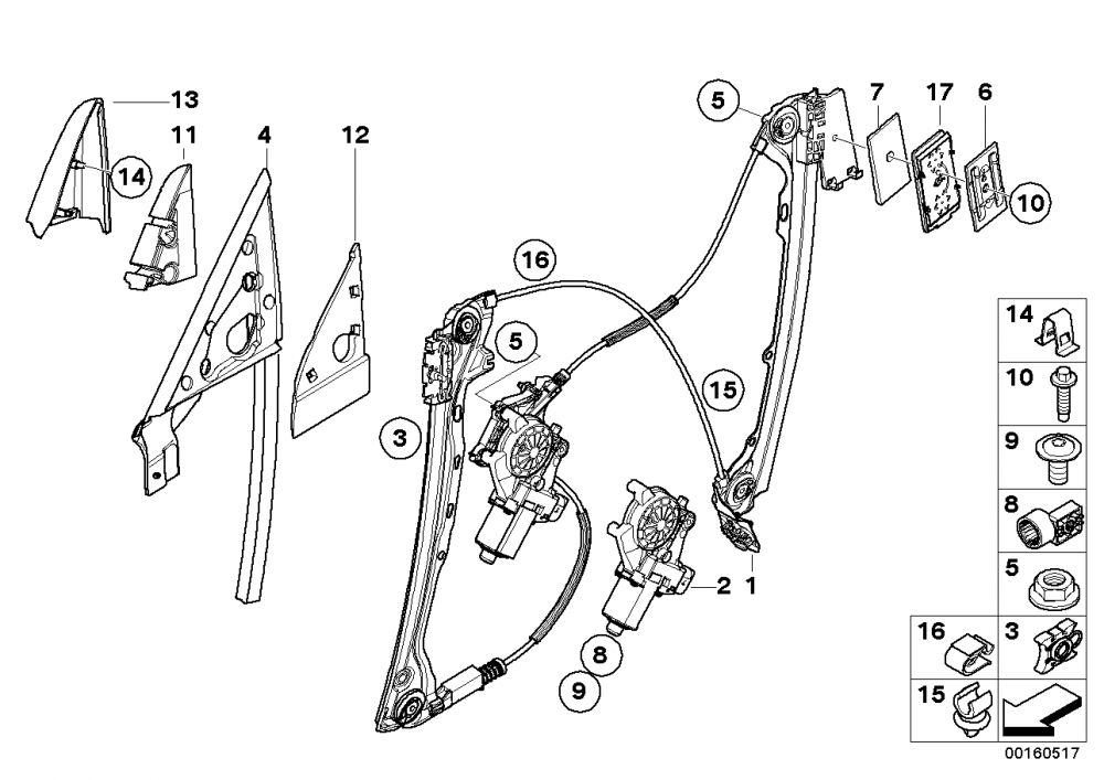

Apres démontage du panneau de porte j ai pas réussi a régler ma vitre la vis torx je ne vois pas la quelle... vraiment galere pour baisser une vitre d'1mm.
Justement cette fameuse piece peux tu regarder sur ta M si tu l as car moi je ne l'ai pas
Voila moi j ai demonté le panneau de porte j ai vu la torx piece numero 10 sur le schema mais ce n est pas la même que celle dans ton lien.... celle de ton lien de je ne la vois pas sur mon schema tu as une idée?
