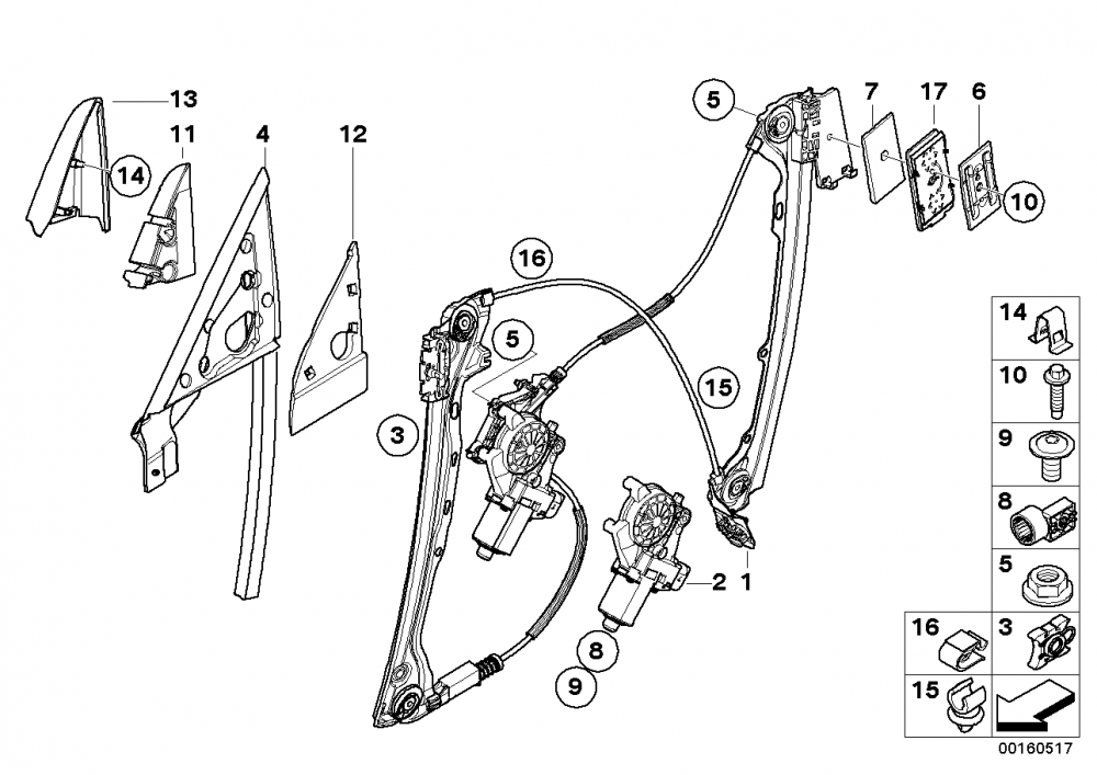

Posté(e) le 5 mai 201610 a Auteur comment_780088 J ai pas la voiture va falloir attendre pour la photo mais si vous voulez jeter un oeil je vous explique... Sur le schema ci dessous la vis ce trouve au niveau du chiffre 1 (schema porte gauche) c est simple vous avez deux capuchons sur la portiere un gros capuchon sur le montant de porte et un plus petit sous la portiere il faut les retirer ensuite vous placé une lumiere dans le trou du petit capuchon pour eclairé l interieur de la portiere il ne vous reste qu à regarder par le trou du gros capuchon sur le montant de porte, la vis est face a vous vers le bas legerement sur la droite (pour la porte gauche) Il faut une grosse rallonge pour devissé légerement l'ecrou en 10mm puis un embout torx pour la vis de réglace qui ce trouve au milieu de l'ecrou 10mm pour monter ou baisser la vitre. j ai mis une photo de la fameuse vis prise sur un autre forum vu que j ai pas la voiture et aussi une photo du gros capuchon par ou on vois la vis, le petit et juste sous la porte. Merci à Antoine pour l'aide apporté Signaler

Posté(e) le 30 décembre 20178 a comment_898116 J'ai le soucis sur la vitre conducteur, rien à changé lorsque j'ai tourné cette fameuse vis, je pense qu'elle ne règle pas la hauteur mais légères l'inclinaison, pour la hauteur il faut dégarnir le panneau de porte et remonter la vitre de quelque millimètre Signaler
Posté(e) le 28 septembre 20197 a comment_990614 moi pareil à 120 j’ai un jour d’air cote en haut à gauche de la porte conducteur Savez vous si uniquement la hauteur se règle ? Un carrossier m’a dit d’avancer la vitre vers l’avant de 2 mm est ce que la vis 1 du schéma bmw permet de repositionner la vitre ? quelque part en lisant tout ce post je me demande si je vais pas essayer la vis sous la porte en premier ... Signaler
