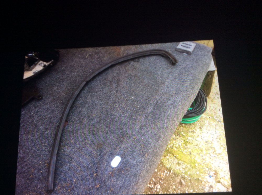

Pour le changer, enlever la custode arriere, devisser les 3 vis qui tiennes le shadow line ( au niveau de la courbure )afin de le decaler, tu tire le vieux joint  du rail,du shadow line (il juste cole avec un double face)

Merci de ta réponse mais ça ne correspond pas vraiment à la description du problème.
Le démontage en tant que tel est très accessible et bien expliqué dans plusieurs vidéos.
Le joint extérieur fixé sur l'enjoliveur n'est pas détaillé chez BMW. Ils vendent la pièce enjoliveur+joint environ 500€ par côté.
Ici, je cherche un professionnel qui propose à la vente le bon type de joint adaptable sur l'enjoliveur (cf. plus haut).
