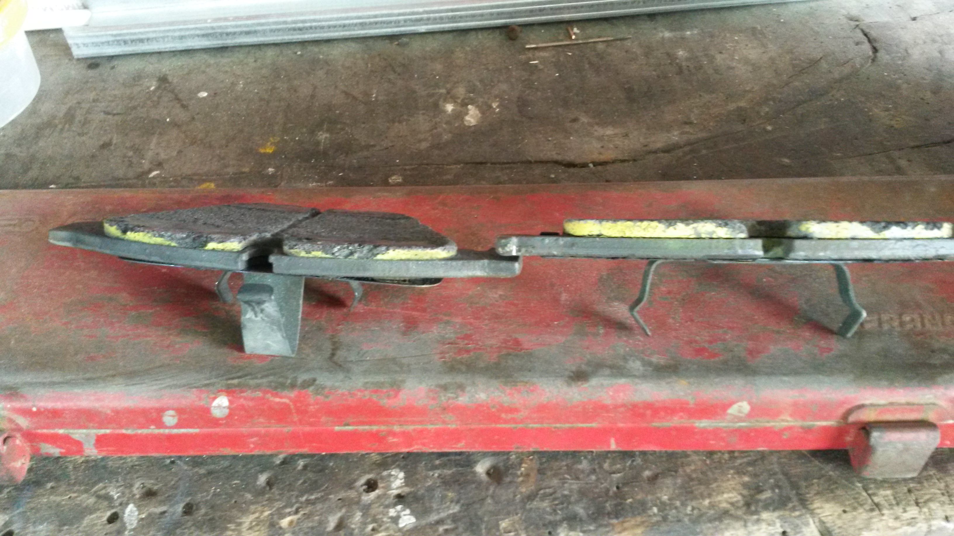

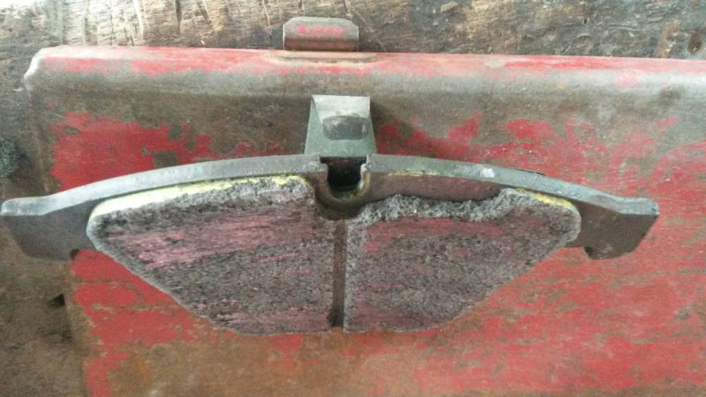

Voici les photos de mes plaquettes AV après 2H à Dijon et 2H au circuit de Bresse !!!!
Plaquettes EBC   !!!
comment_777706
Ah oui les EBC yellow c'est bien pour le daily car c'est un poil mieux que stock et prix sympa.
Après, sur piste ça fond très vite.
Beaucoup roulent en Pagid jaunes.
Tu peux aussi tester les Textar, elles sont plus chères mais super mordant et pas trop abrasif pour les disques en comparaison aux Endless par exemple.
Jamais testé les PFC.
