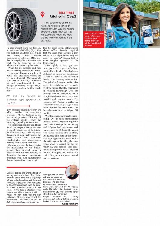

Autobild - 12/2014 - Freinage BMW M3 E92

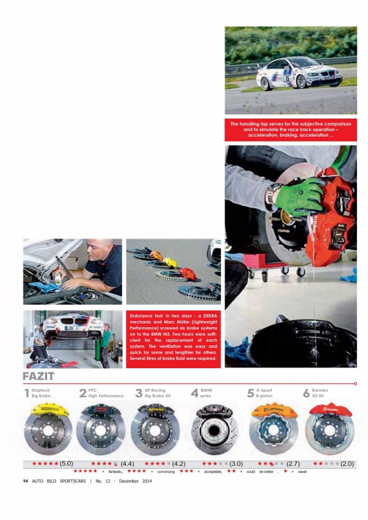

J'avais déjà vu ce comparatif, il est super instructif et montre bien que le freinage OEM est pas mauvais.
Modifié par -JM-
super comparatif... et intéressant
Dont l'info sur le système  d'origine qui n'est pas le plus mauvais....
il y a 10 minutes, GEBm3 a dit :
Oui, étonnant par rapport à ce qu'on peut habituellement lire dans la presse française !
Merci pour l'article ! :nickel10:
Pascal.

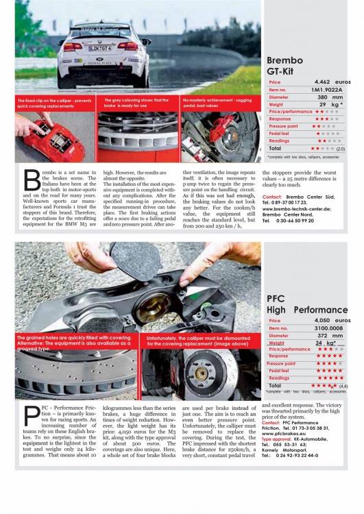

Super, merci beaucoup pour le scan qui tombe bien car justement je m'interrogeais sur les différents types de gros freins. Par contre je suis surpris du kit Brembo et également des freins d'origine par rapport aux autres qui ne sont finalement pas si mauvais que ça au dire de certains. Il doit même y avoir très peu d'écart avec des bonnes plaquettes de type Pagid ou Endless.

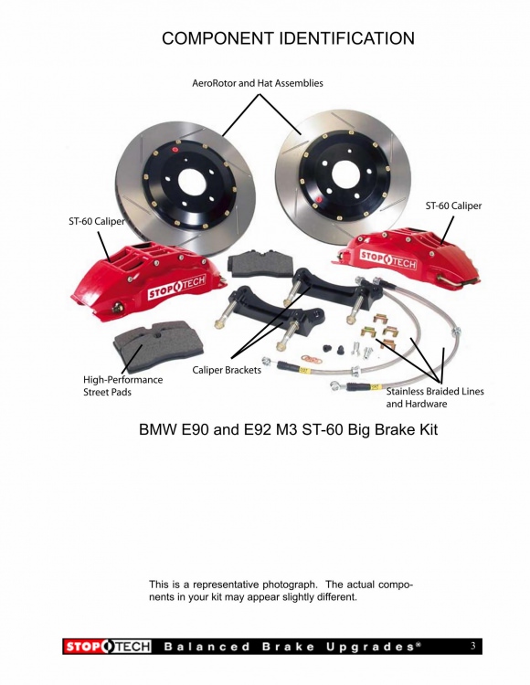

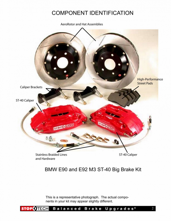

La marque Stoptech est bien? je connais pas du tout et d'après l’article c'est super, qu'en pensez vous? Merci.
vraiment surpris des Brembo! Un mythe vient de tomber pour moi!
il y a une heure, droopy7431 a dit :
C'est surtout dur pour ceux qui ont dépensé une fortune pour eux... :(
On ne sait pas si les freins oem sont équipés des plaquettes M-performance, dans tous les cas ça reste bien finalement .

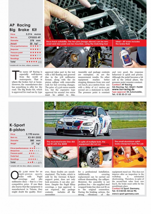

Surprise aussi des test sur le brembo... Pourtant une valeur sure.
Par contre, AP Racing on peut quand même constater que c'est toujours dans le top
Il faut faire attention aux plaquettes de leurs kits aussi... L'écart peut être énorme
