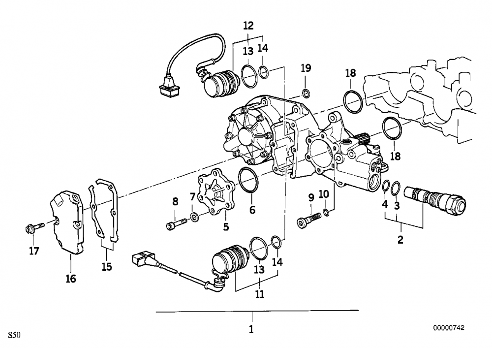

Salut, la description de ton soucis me fait penser au limiteur de pression.
Piece numéro 2
Piece numéro 2
Je le remplace ?? Un rêglage ?
Oui, la pièce numéro 2 permet le réglage de la pression du vanos. Tu dois brancher un manomètre de pression à la place du filtre du vanos, et en tournant dans le sens des aiguilles d'une montre sur la tête allen du limiteur de pression augmenter la pression jusqu'à 100 bars.
Peut-être que cette pièce est fichue et tu n'as aucune pression. Mais faudrait avoir la confirmation de quelqu'un d'autre, histoire que tu n'achètes pas un autre limiteur pour rien. Mais ça pourrait être une bonne piste !

J'ai contacté "Beysan system" chez qui j'ai commandé le kit complet de joint vanos, le gars me conseille de regarder vers la valve de régulation de pression de la culasse située juste à coté du tendeur de chaîne.. Apparement ça gère l'arrivée d'huile dans le vanos..
Pièce n°1 sur le schéma :
J'ai pu enlevé cette pièce sur une culasse que j'ai en rab' c'est pas mal galère culasse déposée, alors dans la caisse O_o
Modifié par jef974
Tu dois déposer la culasse?
