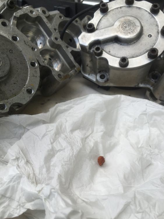

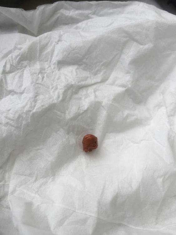

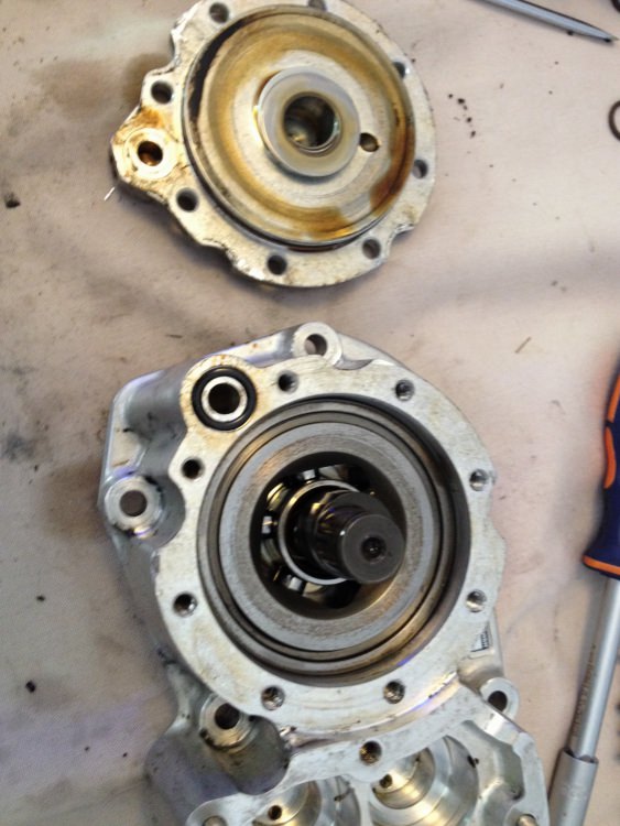

Voilà j'ai ( encore ) déposé le vanos pour l'ouvrir..
Tout est sec dedans
La fameuse valve prélevée sur ma culasse "d'avance"

Un truc me revient à l'esprit, quand j'ai démonté le vanos la 1ère fois pour changer les joints internes.
Je me souviens avoir eu du mal à remettre le couvercle de la pompe a huile car le piston excentrique était sorti de son logement
Sur cette photo on voit bien..
J'ai bien fais attention à le réengager correctement mais finalement la panne vient peut être de là, faudrait que je teste avec un autre vanos carrément..
J'ai déjà démonter et remonter la pompe a huile, il n'y a eu aucun problème de pression vanos après remontage, faut jouer un peux et sa rentre tout seul en décalant sa cage.

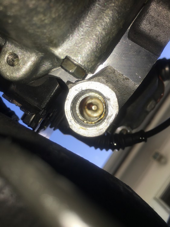

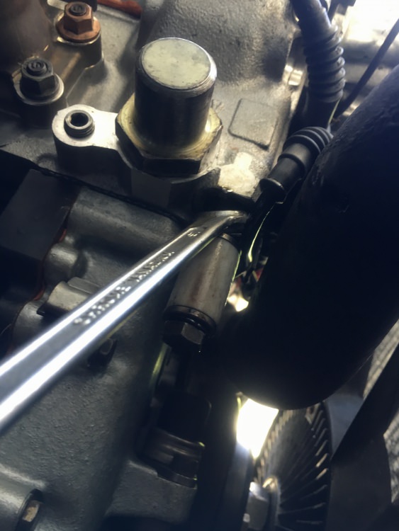

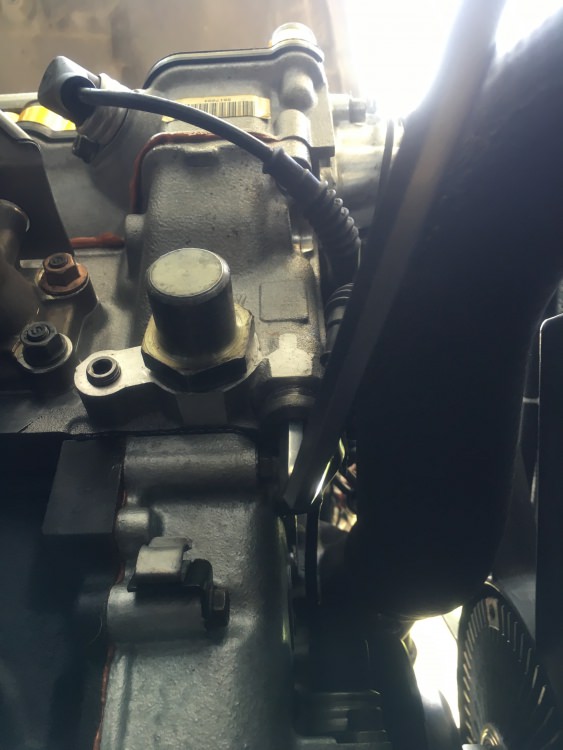

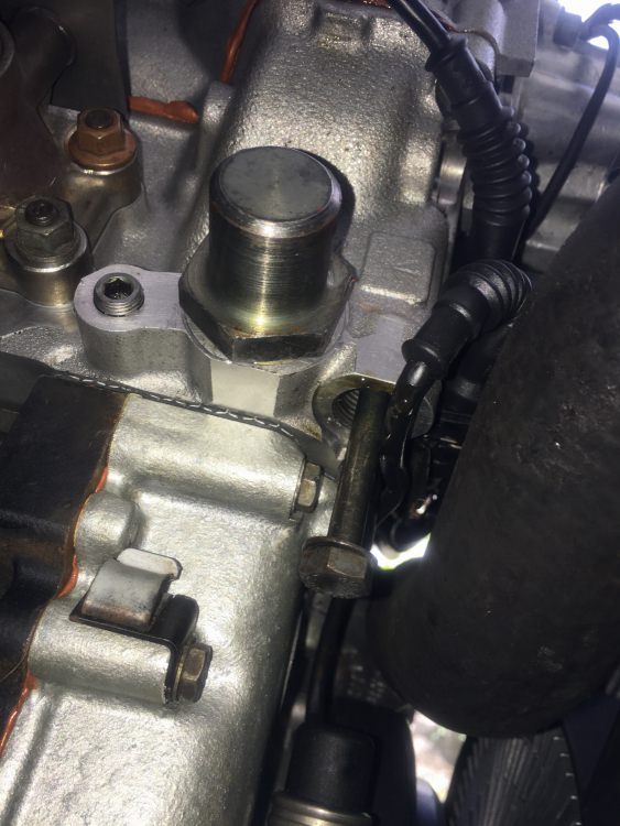

Le 30 avril 2016 à 21:51, sedan78 a dit :
Tu dois déposer la culasse?

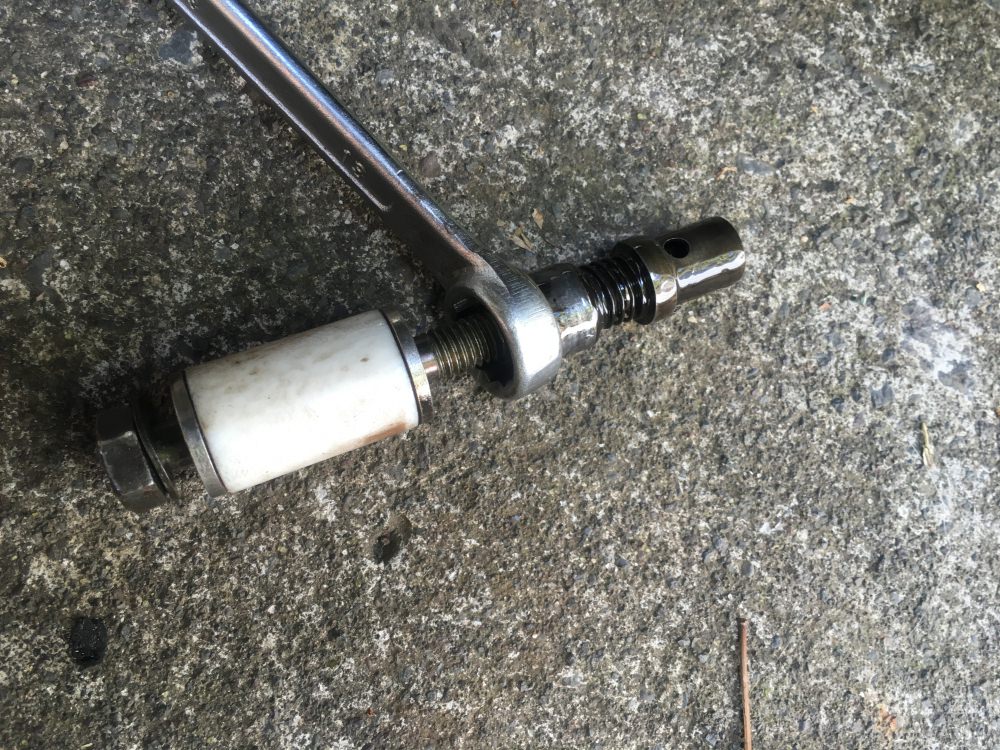

Voilà cette fameuse valve sous la culasse..
Donc le bouchon ( clé allen 8 ) ensuite, il faut visser un boulon M8 dans le filetage de la valve et faire levier pour la sortir..
