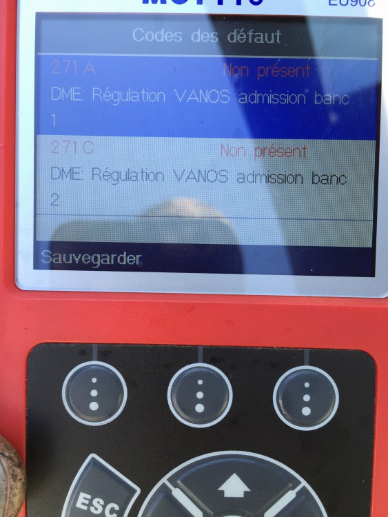

Bonjour j'ai eu un petit bruit hier au démmarage un peut métallique bref je passe la valise voilà les défaut .
j'ai effacer plus de bruit mais les défaut valise sont revenu quand penser vous ?
coussinet fais il ya à un mois grand max .

passe avec ISTA ca sera plus complet.
la j'en ai aucune idée.
il est possible qu'il soit préférable de faire un test complet
C'est quoi ca ista ??

Valise bmw
Ok jv aller chez prestige auto demain
j'ai pas encore reçu la valise Bmw
test vanos 18/20 mn.
vois ce que ca te sort !
Ok jv appeler mon pote demain :nickel6:

Salut tout le monde donc plus de peur que de mal
purge vanos ok
teste vanos ok

pour les bruits de claquements au démarrage au niveaux des vanos,je crois que çà vient ou de la pompe hp vanos ou de l'accumulateur de pression.
çà faisait longtemps que tu l'avais pas démarrée? si oui çà viendrait plus de l’accumulateur qui tiens plus la pression...
tu peux faire un test de pression d'huile avec un manomètre en garage çà coûte pas très chère....

ce sont les électrovannes!

a vérifier par un test
Au test tout est ok
les valeurs test vanos complet donnent bien les valeur max en admission et échappement ?
Ba au Diag 0,7 0,7
et 0,8 0,8

oui donc tant que c'est au dessus de 0,6 ça va, autrement faut changer.
La ça veux juste dire que tu dois contrôler a chaque vidange pour voir si ça descend.
Le contrôle a chaque vidange est normalement prévu dans la procédure de vidange chez BMW pour surveiller !
