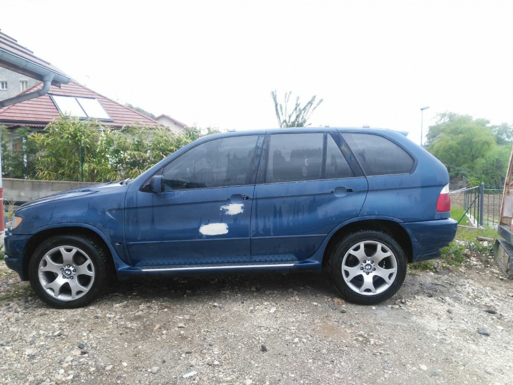

Pour commencer à illustrer le topic, voici quelques photos de ce week-end

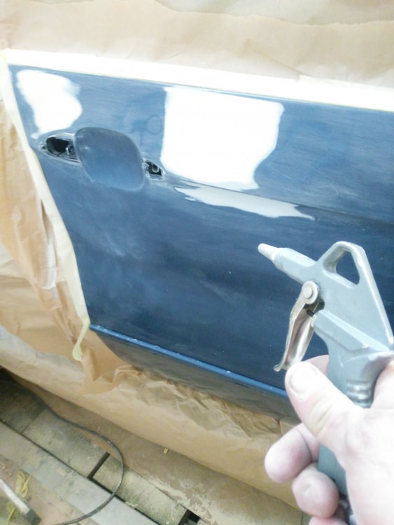

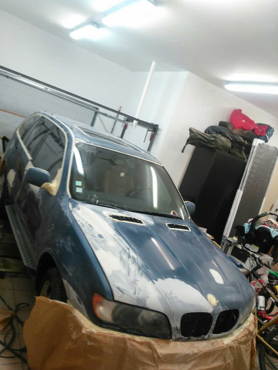

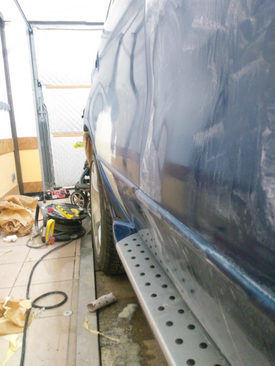

Ponçage total au 600 a sec et 1200 à l'eau pour les apprêts, réparation porte arrière droite et finition de celle de l'avant, aussi presque tout le reste des apprêts étaient déjà appliqués démontage des poignées (facile pas besoin d'enlever les panneaux, vis sur le côté des portes)
Il s'agit d'un x5 4,4 l pack sport bleu topaz (si je me trompe pas, lol) d'un ami que j'avais attaqué avant ma m3
Actuellement il est prêt à être peint, j'avais déjà fait les boucliers en même temps que ma m3 à la  maison sur tréteaux (grosses rayures etc, ponçage et apprêts, ponçage, peinture vernis)
Le faite de peindre les pare-choc  séparément améliore la facilité et qualité d'application et fait gagner de la place en cabine.
Un gros débosselage du capot au tire clou a été nécessaire a droite des haricots (une buse, l'oiseau)
La porte arrière droite a été debosselé en tapant au tas par l'intérieur de la porte en chauffant légèrement la baguette pour quelle retrouve sa forme
Les feux avant et arrière prêt des plaques seront vernis
Voilà en gros a quoi ça ressemble, on rentrera dans les détails avec plaisir, mais pas tout de suite, c'est un peut longs... Lol

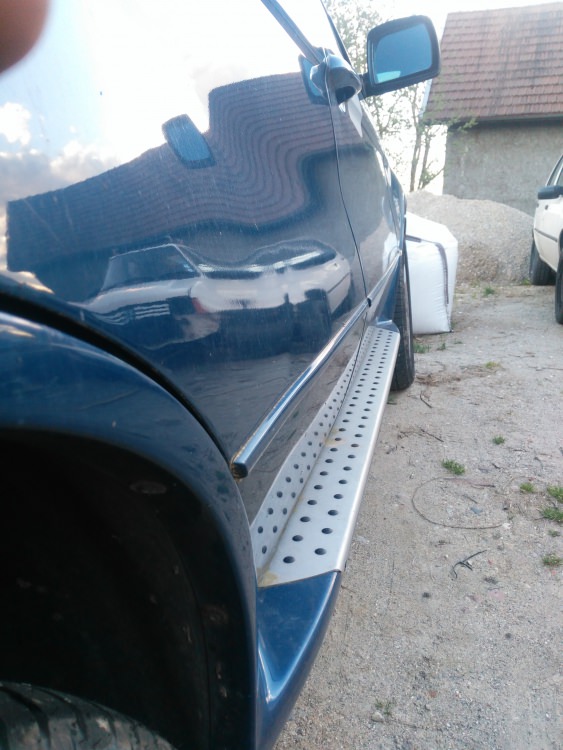

La dernière photo montre bien les traces du ponçage à l'eau qu'il faut laver le plus tôt possible
Il est passer au karcher en fin de journée le poncage nettoyage et le degressage sont très important
Poncer  à la cale dure (mastic) ou souple (ponçage a l'eau) dès que possible travailler progressivement et être attentif et surtout ne pas vouloir aller vite à la ponceuse n'est pas toujours une bonne idée si on débute

Sans tire clou c'était mission impossible dû à la doublure du capot dans l'angle du galbe
L'enfoncement était comme si sa tête avait pénétrée la tôle

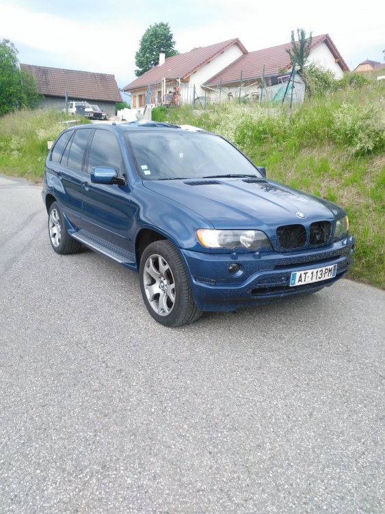

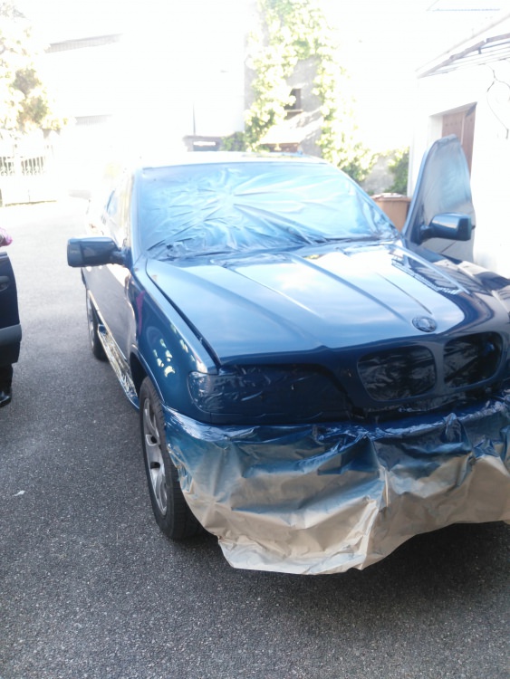

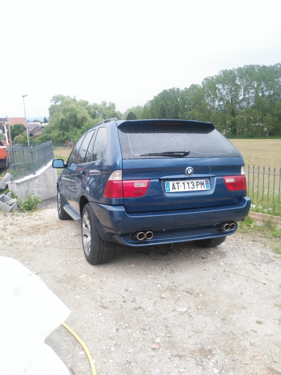

Ma première complète aujourd'hui, arrivé 8h reparti 19h non stop,  les x5 c'est trop haute, j'avais deux escabeaux !
je ferais d'autre photos demain, je suis satisfait de mon pistolet pour vernis.(iwata supernova clear buse 1,3) (et pour la base mate à l'eau un pistolet Sata)
les boucliers étaient déjà peint bien avant...(sur tréteaux car il y a plein de petites pièces à démonter)

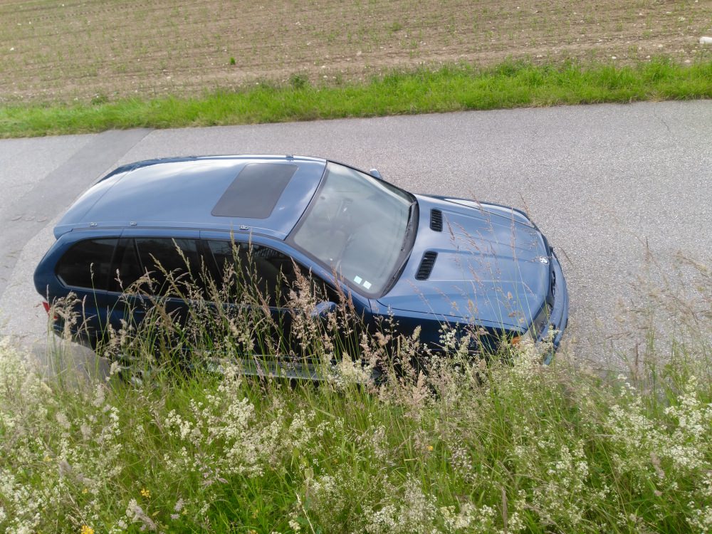

je peut te dire que le toit je l'ai beurré, je ne voulais pas y remonté 15 fois
Le tout étant de ne pas se vautrer des escabeaux avec le pétard sur la bagnole.. pas mal ce bleu sur la x5..
il y a 43 minutes, sedan78 a dit :

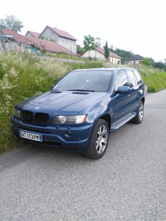

Bleu topaze
Le pire c'est le tuyau d'air il faut pas toucher les côtés

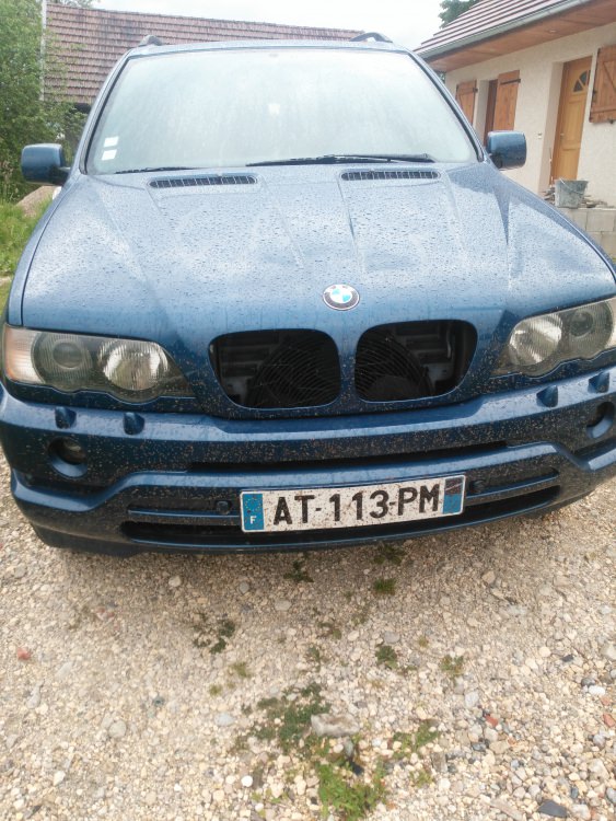

Je termine les derniers decachages et enlevé des petites effluves passée par endroit au polish et diluant
Mon ami remontera les accessoires(je main d'oeuvre cadeaux en échange de bon procédé)

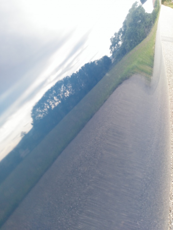

Je commence a prendre le coup c'est laqué mais pas assez tendu a mon goût par endroits
Je lui ferai deux trois retouches en pollustré dans deux semaine
Mais pour ma première je suis satisfait

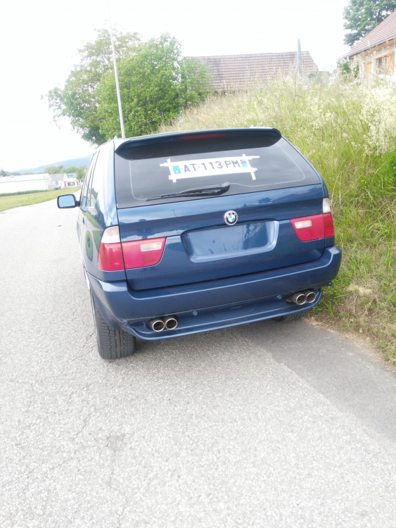

Zéro coulure grâce à mon pistolet Iwata
Bravo,pas évident. ..

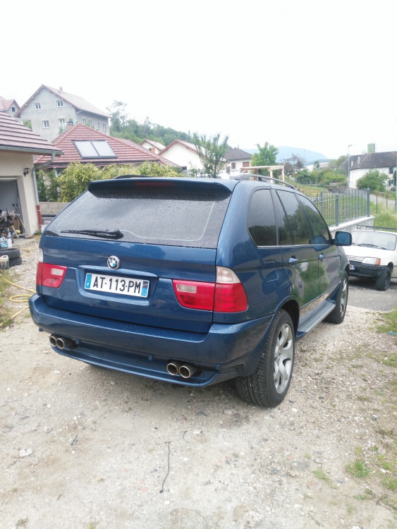

On peut voire sur la dernière photo que j'ai croisé de nombreux moustiques sur le retour, lol.
On peut voire sur la dernière photo que j'ai croisé de nombreux moustiques sur le retour, lol. Ah oui, les feux avant et arrières centraux on été poncé au 400 600 1200 et 2000 puis polis au 3M blanc et vert avec un pas grossier que j'utilise pas pour les vernis
