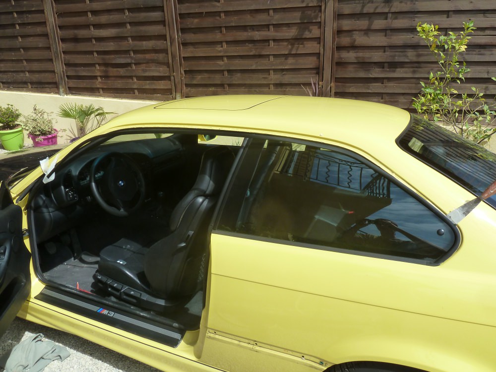

comment enlever un shadowline sans le casser ??? ( et bien sur le remettre ensuite ).
merci

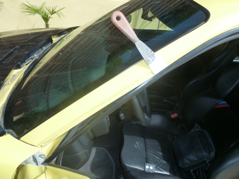

pour le retirer , il faut tirer dessus depuis le bas du parebrise ...
la douceur doit être le maitre mot .
pour le remettre , un faut un maillet en caoutchouc , de la patience et de la douceur ..
merci jp je vais tenter le coup....
ca y est je pensais que ca allait etre plus dur....merci pour le conseil !!!

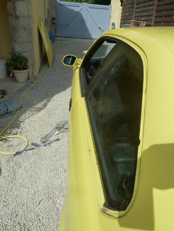

@YAPLUSKA tu avais remplacé le shadow Line par du neuf ?
les miens ont étaient démonté mais mal. Ils ont commencés en tirant sur la partie arrière, ça les a tordus! ( les custodes arrières frottes contre, à l’ouverture).
Soit je l’ai démonte et je tente de les redresser en passant par la case peinture. Où je remplace par du neuf.
C'est pratiquement impossible de les redresser comme il faut , après tout dépend comment ils sont déformés .
Il y a 2 heures, mick24 a dit :
Légèrement plus fermé au niveau dû custode
Le 09/02/2023 à 05:45, geoffrey1993 a dit :
non j'avais reussi a les retirer sans les tordre....patience...et patience....
