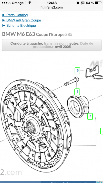

Kit embrayage 4 pièces sur s85
Salut tout le monde je souhaiterais change volant moteur embrayage avant de partir en vacance .
jai jamais toucher à une SMG peut on la démonter sans touché au groupe hydrologique ?

Aperement çà se fait bien par contre il te faut la valise pour faire reconnaître le nouvel embrayage.
Je pense pas que tu touches au groupe hydraulique mais çà reste à vérifier.
Non effectivement le groupe descend avec la boite, comme l'a dit @fan2bm il faut faire 3 procédure avec l'ordinateur; Réapprentissage total de la boite, point de patinage et la valeur de base de l'actionneur d'embrayage. Si t'as un cable ça ne pose pas de problème, ça doit pouvoir se faire avec ISTA.
Par contre pour monter l'embrayage, il faut un outil spécifique au S85, un embrayage classique on peut s'en passer, mais pour le S85 on a un embrayage bi-disques avec un plateau intermédiaire, et le tout est équilibré ensemble du coup faut éviter de faire tourner un élément indépendamment de l'autre. Et puis bon centrer les trois élément à l'oeil ça ne doit pas être très simple, par contre l'outil est cher...
tu descend boite et groupe ensemble pour faire la partie mécanique.
Ensuite avec ista tu réinitialise la boite complète. Tu as 5 procédures a effectuer pour mettre tout en place avec la valise ( dans le même menu les procédures sont a faire l'une apres l'autre )
Simple avec ISTA, mais il faut tout faire.

Ok merci vous avez un lien pour ce centreur spécial ?
Ok merci bon le pris ca va encore
vous êtes sûr qu'on peut pas le faire sans .
Modifié par Jouan77510
Y a peut-être moyen, hier j'ai re-regardé et les deux disques sont toujours alignés ensemble (ce qui facilité pas mal la chose :nickel8: ) , du coup en alignant le premier (coté moteur) le deuxième sera juste. Par contre faut éviter de les tourner indépendamment si il venaient à se déboîter par mégarde, tous comme les deux plateaux. Par sécurité je ferais une marque avec un marqueur histoire de pouvoir les placer correctement si un soucis arrive.
Après pour le centrage comme pour tout embrayage monté à l’œil, un peu de patience. :oui:
