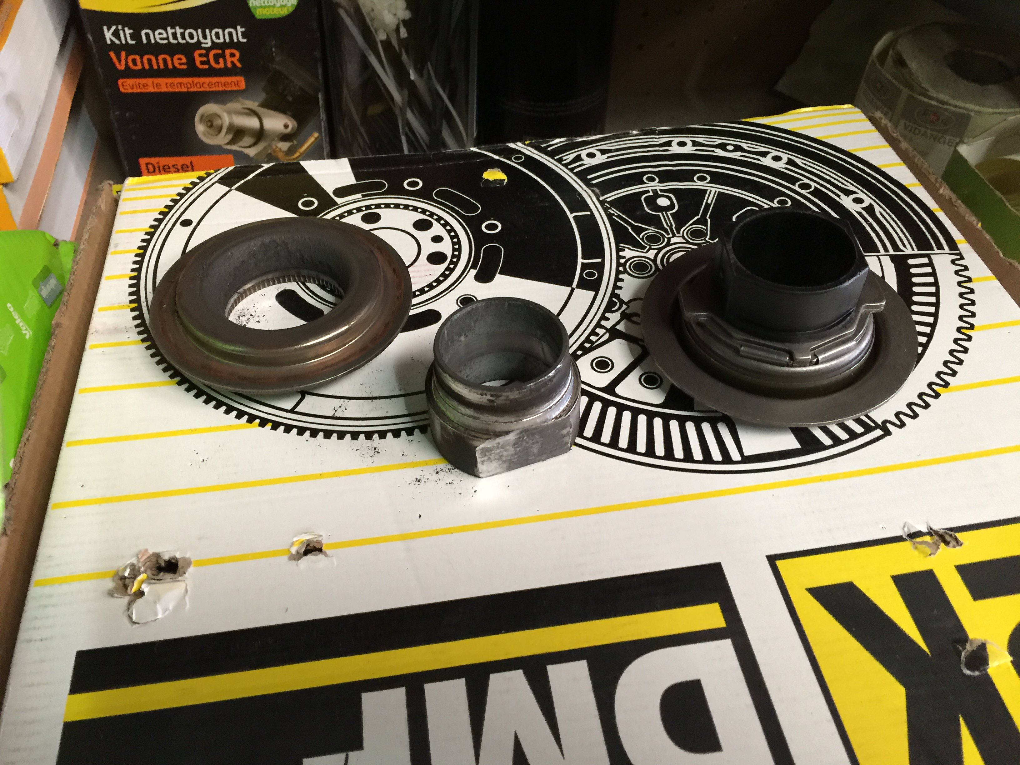

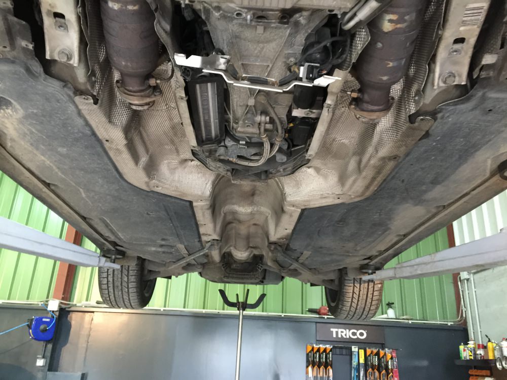

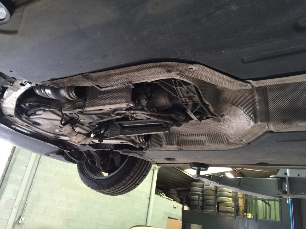

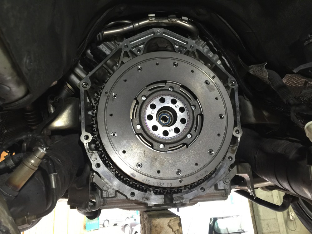

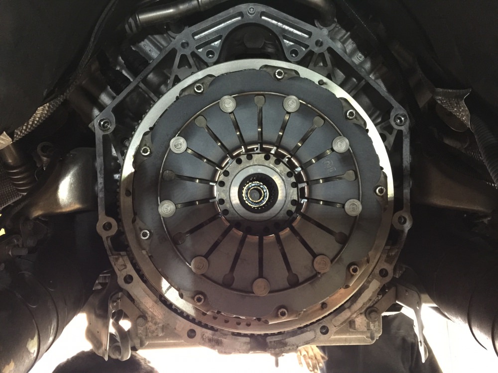

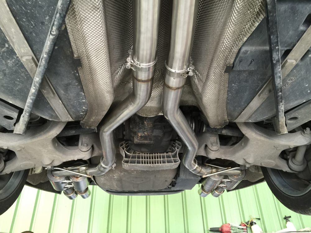

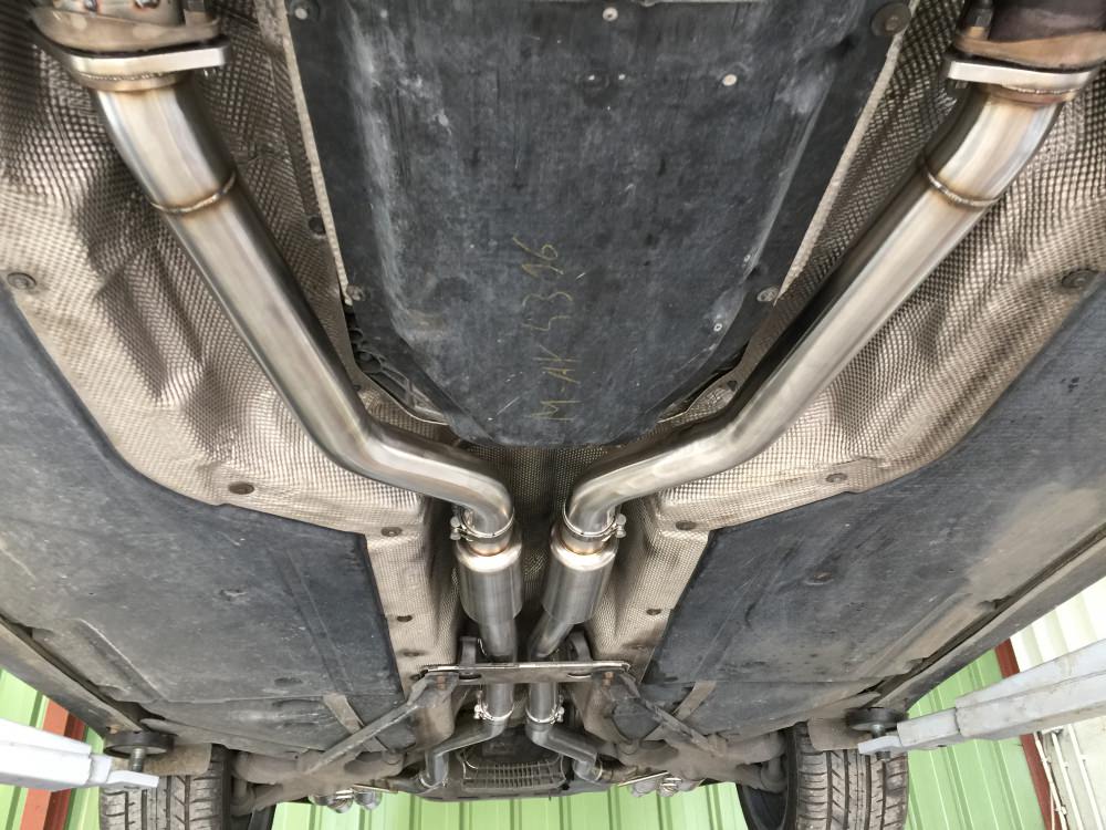

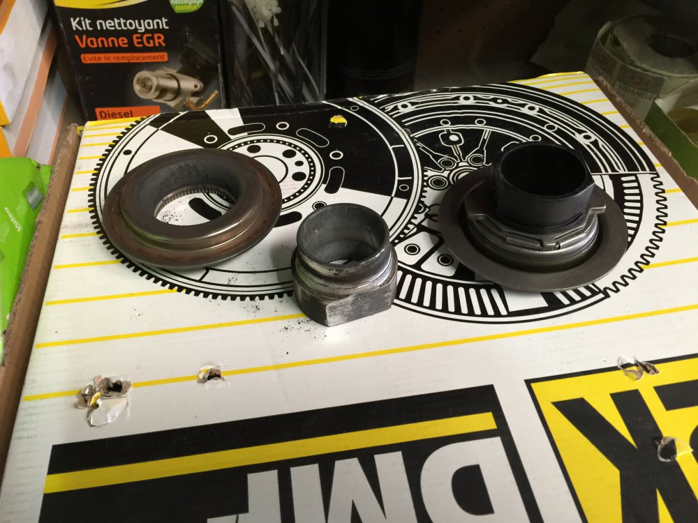

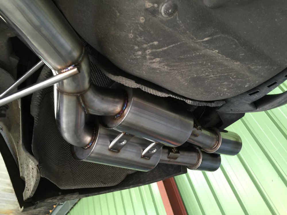

    Bon j'ai commencer ce soir de la rigolade je remonte ca demain matin plus je me suis fais un Ptit plaisir ligne complette inox Plus de photos demain .
  • Jouan77510
    Jouan77510

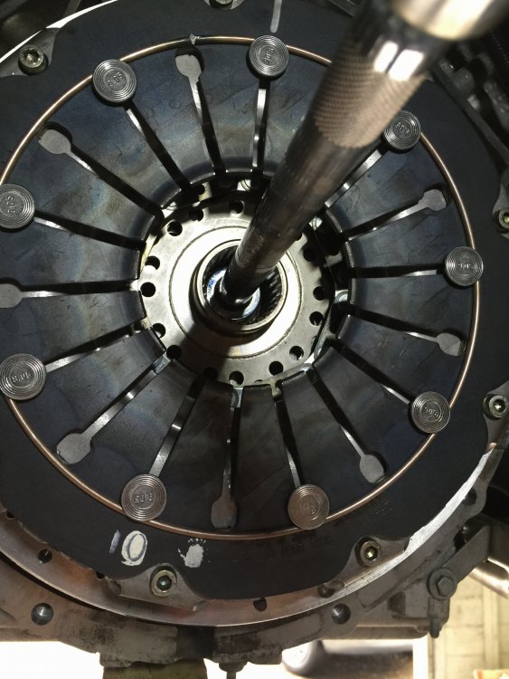

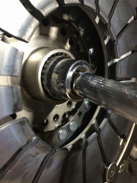

    On était 3 pour la remettre c'est mieux mais ca ce fait tout seul . Et pour le centreur une douille de 24 suffit
  • Jouan77510
    Jouan77510
    Oui Tinkette je ferais dès photos je partagerai

Bon j'ai commencer ce soir de la rigolade je remonte ca demain matin plus je me suis fais un Ptit plaisir ligne complette inox:perenoel:

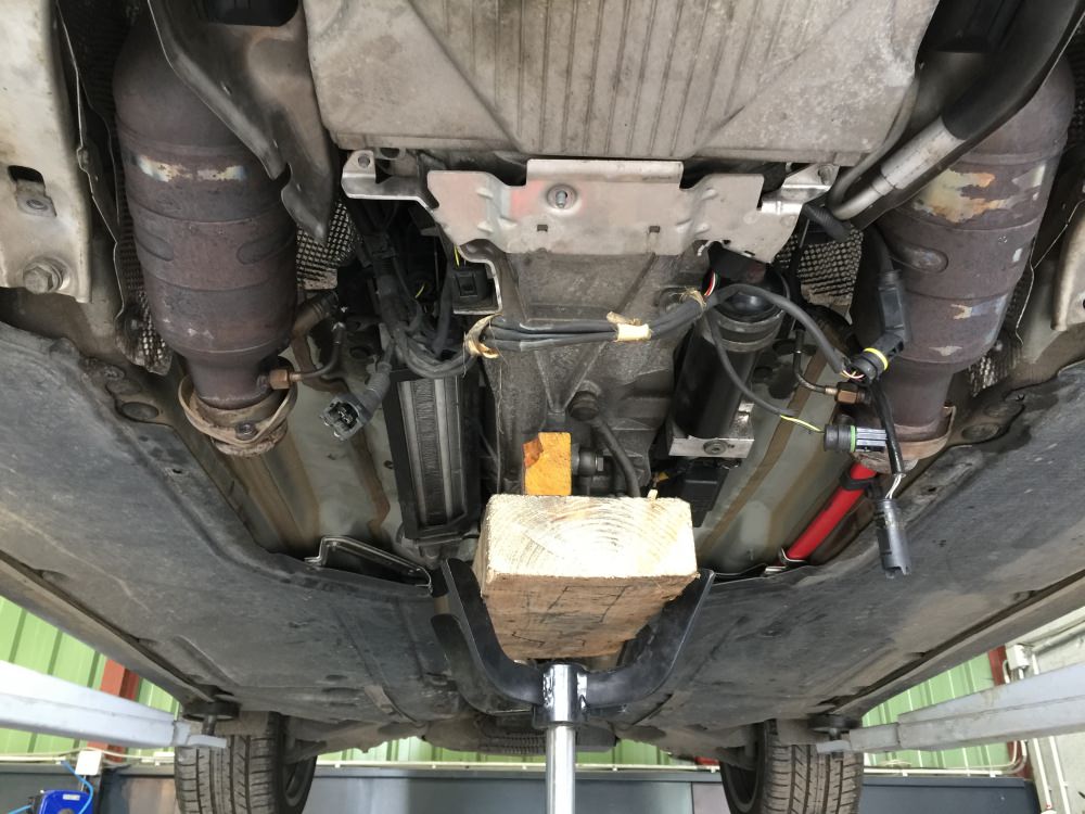

Alors d'un point de vue mécanique c'est compliqué ou pas plus qu'une autre voiture ?
Le 14 mai 2016 à 18:03, thierry7789 a dit :
Bien bonne réparation!

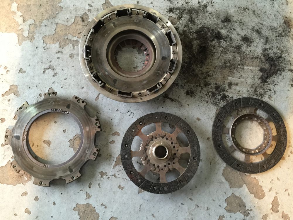

Franchement je c'est pas si ici il y en à qui on déjà fais dès embrayage sur du clio ou scenic dci ba c'est beaucoup beaucoup plus facile .
pour te donner une idée démontage 1h50
Et pour le centreur une douille de 24 suffit :nickel8:

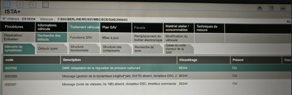

Merci pour le partage ,  si tu utilise  la valise pour faire reconnaître le nouvel embrayage peux tu prendre les photo étape par étape merci ,,,, bon courage pour la suite
Nikel:nickel8:
Il y a 4 heures, lusitano92 a dit :
c'est juste réadaptation SMG.
Ca c'est pas compliqué du tout
Il y a 6 heures, lusitano92 a dit :

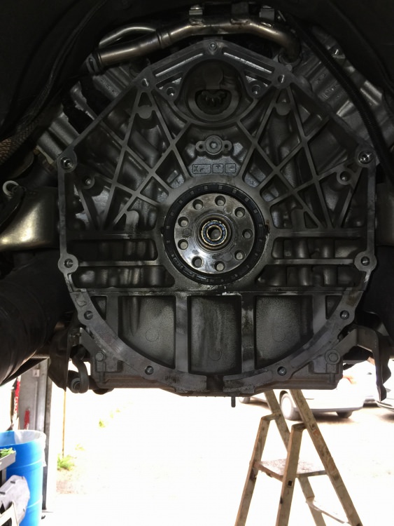

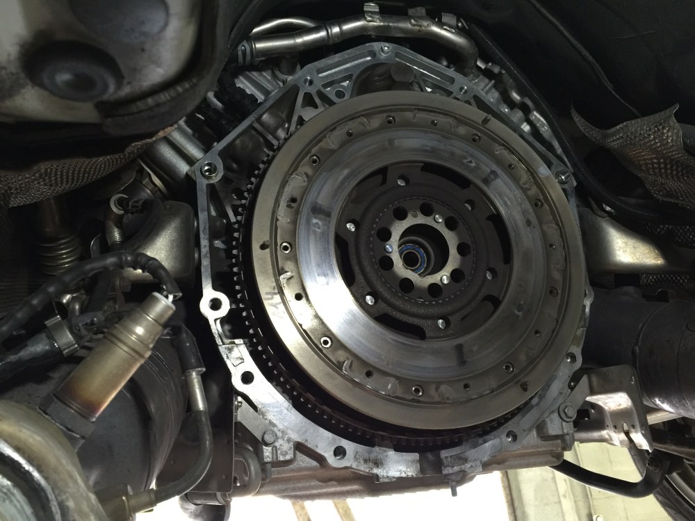

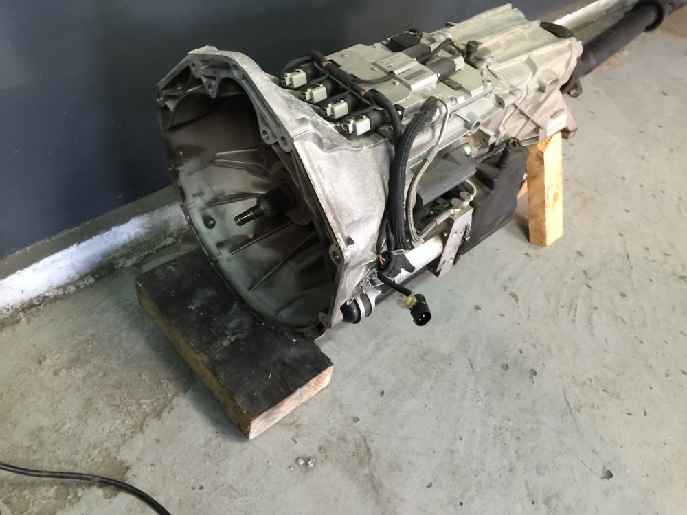

Bon tout est remonter pas besoin de réadaptation de boîte mais je la ferais demain ou samedi pour le fun car jai pas encore la valise Bmw elle est en commande .
jai pas de défaut tout est  Nikel :nickel4:.
impression :
franchement facile très facile le plus chiant c'est pour remettre la boîte en place elle pèse  1 tone :nickel6:
mais tout le reste est vraiment bien prévu pas de démontage de demarreur ca c'est terrible .
Au total démontage remontage 6h .
Est pas besoin d'outil de calage a une fortune .
Modifié par Jouan77510
Il y a 3 heures, thierry7789 a dit :
salut  thierry7789 , se cette manipulation que tu dois faire après le montage ,embrayage et volant moteur
Make sure the car is stone cold and parked up on level ground for these tests for best results.
1. Plug car into laptop, open INPA and turn the car ignition on but dont start it.
2. Press F9 to open special tests.
3. Double click on 'SMG Adaptation for Sequential M-Gearbox'.
4. Press F1 then F8 to bleed gearbox actuator and let it run through the test.
5. Press F2 then F8 to bleed the clutch and let it run through the test.
6. Press F3 then F8 to start a complete adaptation and let it run through the program (takes quite a while so make sure your battery is good or you have a power pack on it)
And that is the SMG Adaptations all done.

oui réadaptation complète de boite.
Moi je fait avec ISTA.
Je pense que avec INPA c'est plus rapide.
Il y a 2 heures, Jouan77510 a dit :
Si c'est nécessaire autrement tu vas user prématurément tout le système et ca marche moins bien
Je vais le faire quand même Tinkette :nickel8:
