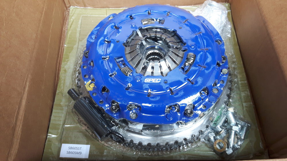

Kit embrayage 4 pièces sur s85
C'est légèrement plus chère que l'origine.
À voir dans le temps si c'est réellement plus costaud qu'un oem ou pas...

    Bon j'ai commencer ce soir de la rigolade je remonte ca demain matin plus je me suis fais un Ptit plaisir ligne complette inox Plus de photos demain .

Ha non au contraire. Là 1900€ c'est VM mono masse + embrayage , prix TTC . J'avais fait un devis chez BMW Nantes, le VM OEM bi-masse était à 1634€ HT + l'embrayage 799€ HT + 486€ de TVA (20%) ça fait 2919€ pour le kit ... donc plus de 1000 balles de plus pour l'OEM

Ha yes c'est un des commentaires que j'avais lu, par contre je pensais que c'était sur le ST ou le PT, désolé.
Honnêtement je retrouve absolument aucun point commun de ce commentaire avec mon expérience personnelle. Alors effectivement je vois 2 possibilités:
- soit effectivement il a acheté un des premières version qui n'etaient pas au point.
- soit il a mal fait ou pas fait l'adaptation du point de patinage
J'ai un échange d'une dizaine de mail avec David Norton de SPEC, le mec est super sympa il m'a toujours répondu soit dans la journée, soit au pire dans les 2-3jours.
pour ce qui est du comportement de l'embrayage, je pourrais faire une vidéo quand j'aurai le temps, c'est absolument pas ON/OFF, bien au contraire c'est smooth as butter: progressif et sans à-coup  (ça change radicalement du VM bi masse que j'avais avant)

Hello Popol,
ton kit embrayage ressemble beaucoup au SB60ST. Je pense que le design SST ne correspondait pas aux caractéristiques attendues c'est pourquoi ils ont certainement changé le design...
