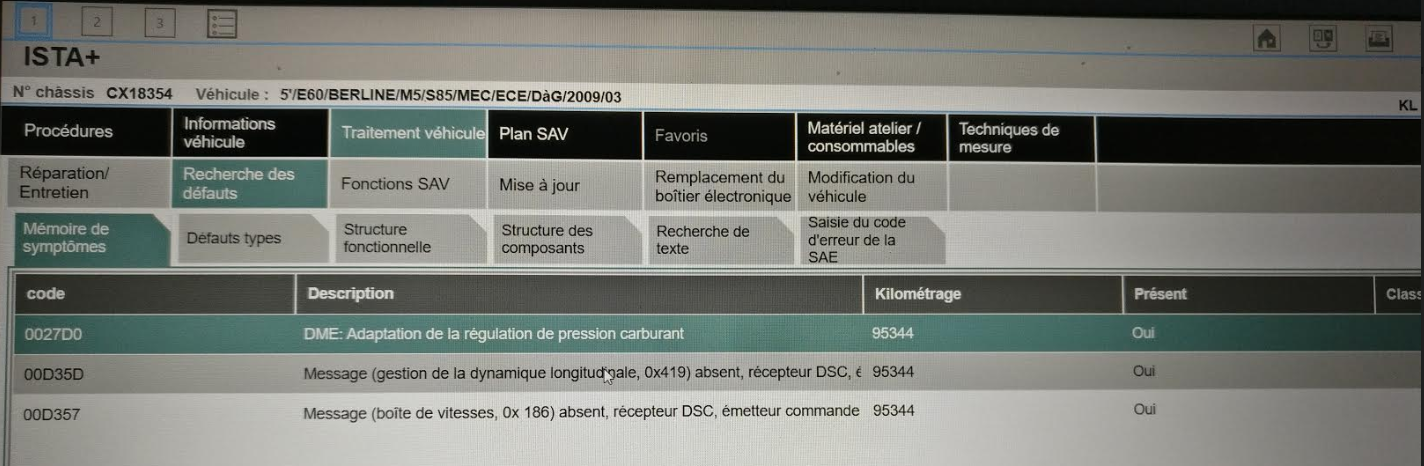

Hello,
ce matin en allant au travail, en mode drive avec 1 barette (le mode le plus soft) en roulant à 40 km/h au moment de passer sur une bouche d'égout la boite était en 5è et là  "défaut boite de vitesse, roulez modérément", impossible de changer de rapport même manuellement. Par chance je n'ai pas eu besoin de m'arrêter pour arriver chez moi, j'ai donc retroussé mon chemin et suis rentré pour changer de véhicule. Une fois arrêté je n'osais pas couper le contact par peur que ce soit un blocage mécanique et non un beug électronique. Finalement j'ai tout de même coupé. en remettant le contact la boite est repassée en Neutre.
Je vais procéder à une lecture défaut quand je rentre.
La lecture défaut de la semaine dernière après remplacement de l'embrayage comportait les codes défaut suivants: D35D et D357
Est ce que quelqu'un a déjà eu le cas?
Modifié par yfritz67
En attente de ta lecture de CE !
Pour ma part, lorsque que j'avais un problème de DSC (roulement de roue non M fournie par Oscaro qui n'avait pas la cible ABS du bon côté) j'ai eu un souci pour changer les rapports, obligé de coupé le contact et redémarrer pour réussir à changer les rapports.
Après remise d'un roulement M et donc rétablissement du DSC, plus jamais eu de souci.
