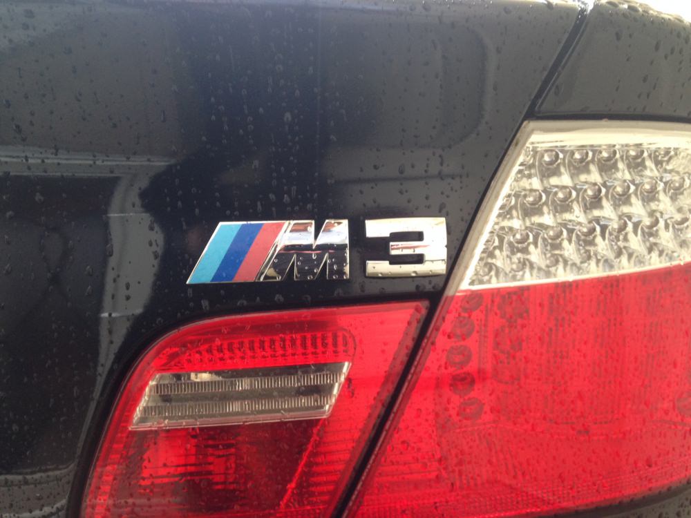

petite question, c'est moi ou l’emblème M3 n'est pas a la bonne place ?
En effet,il n'est pas à la bonne place ....

tu serait ou je peux trouver les cotes pour le remettre d'origine ? peut être le TIS mais je l'ai pas
Il me semble que les M3 E46 cabriolet ont l'emblème "M3" à cet endroit

Je vais jeter un oeil sur le forum,il y avait un sujet qui en parlait et qui donnait les cotes.
à l’instant, jojobm a dit :
Tu me mets le doute....ce n'est pas impossible.

J'ai trouvé ce lien mais c'est pour coupé je suppose que c'est différent sur le cabriolet

Il y a 1 heure, nitrous a dit :
il n'est pas à la bonne place...
l'emplacement est identique entre coupé et cabriolet' :)

C'est bien ce que je pensais ;-)

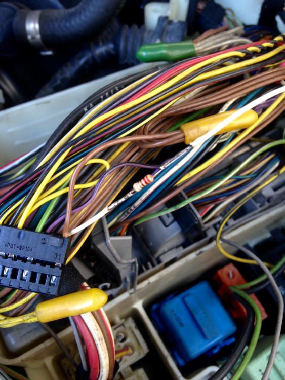

Sur le retour embouteillage et allumage du voyant SMG :twisted:

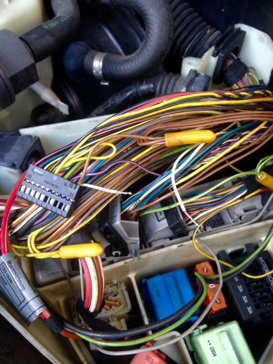

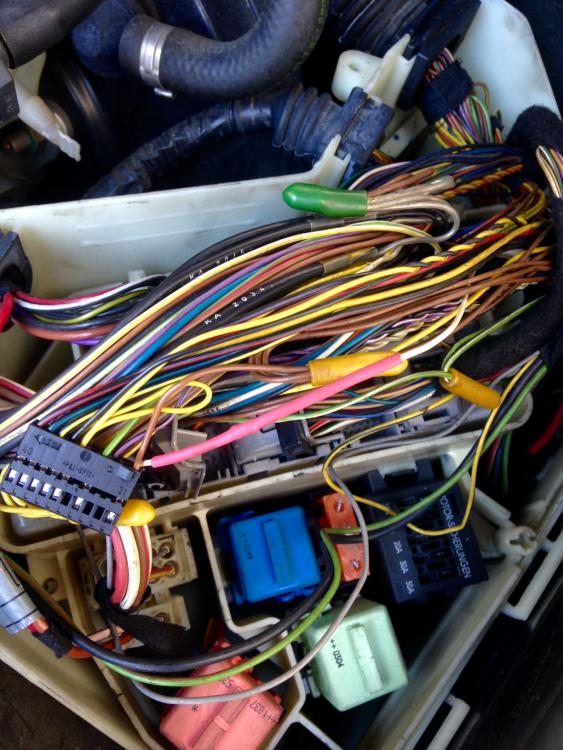

Je vais souder la résistance sur le fil blanc et après on verra...
Les travaux d'hier !
J'ai soudé la résistance de 220Ohms comme conseillé dans le topic par @Mr Psyko
Pour ceux qui n'aurait pas suivi elle sert a reétalonner la valeur de température qu'envoi la sonde au boitier SMG

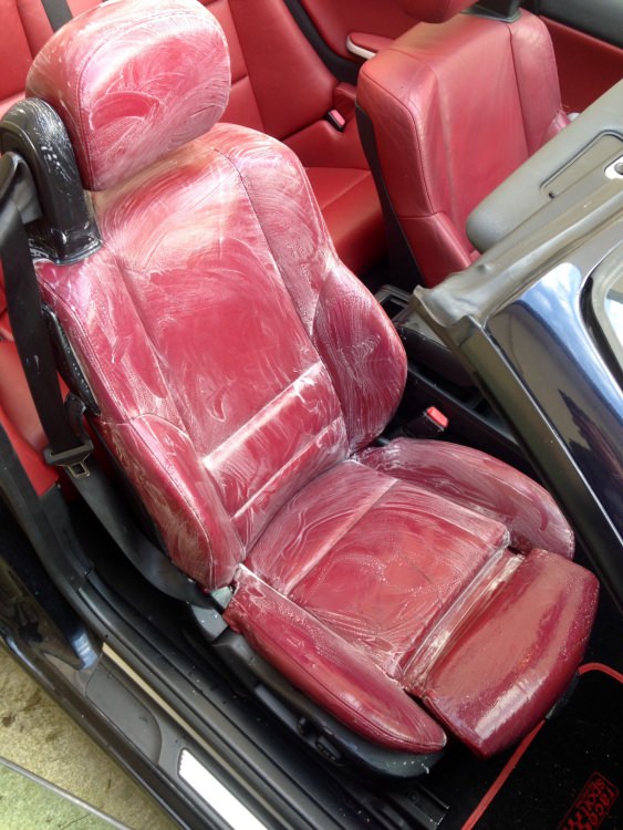

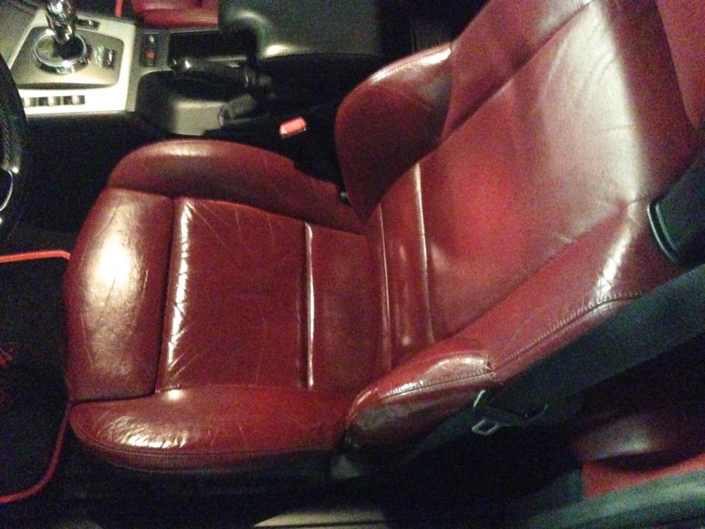

Puis nettoyage du cuir au savon de Marseille, vu la couleur de l'eau les sièges avant avait bien été reteinté a la mauvaise couleur...

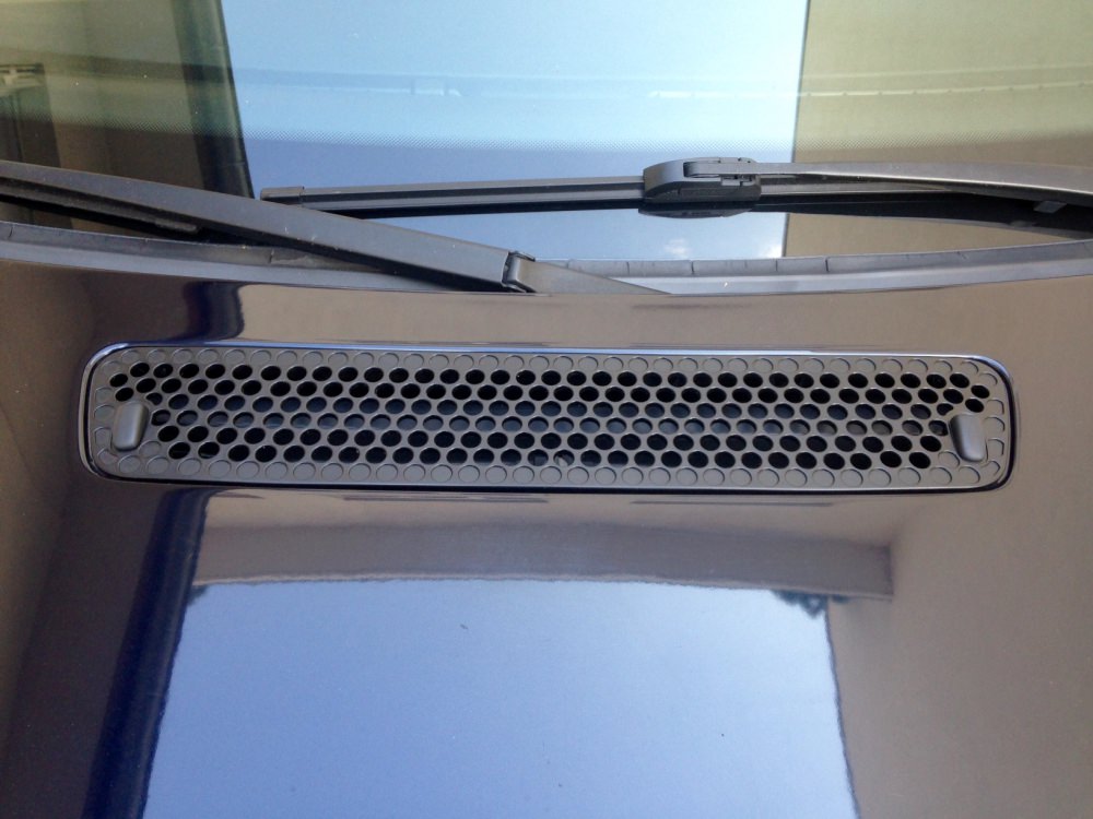

Et pour finir un coup de Polytrol sur la grille de capot qui avait un peu blanchi

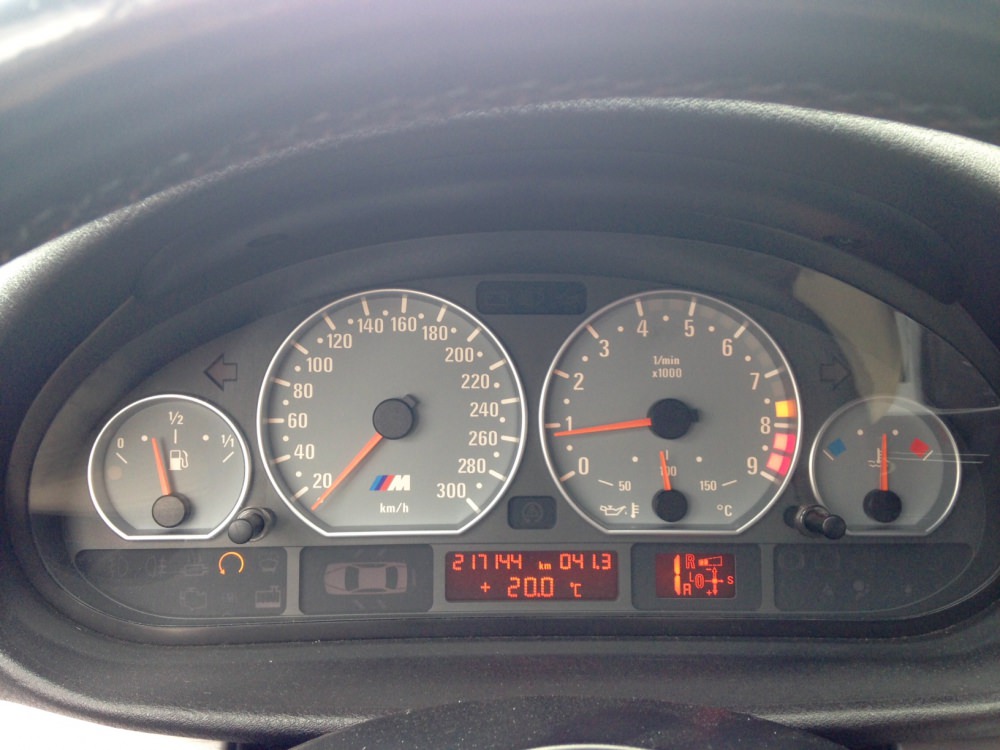

C'est quoi ce voyant avec juste une flèche en rond la ? Lol

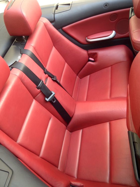

Le cuir en avait besoin quand on voit la 1ere photo, brillant et pas la bonne teinte en effet ;) L'arriere est comme neuf :)
