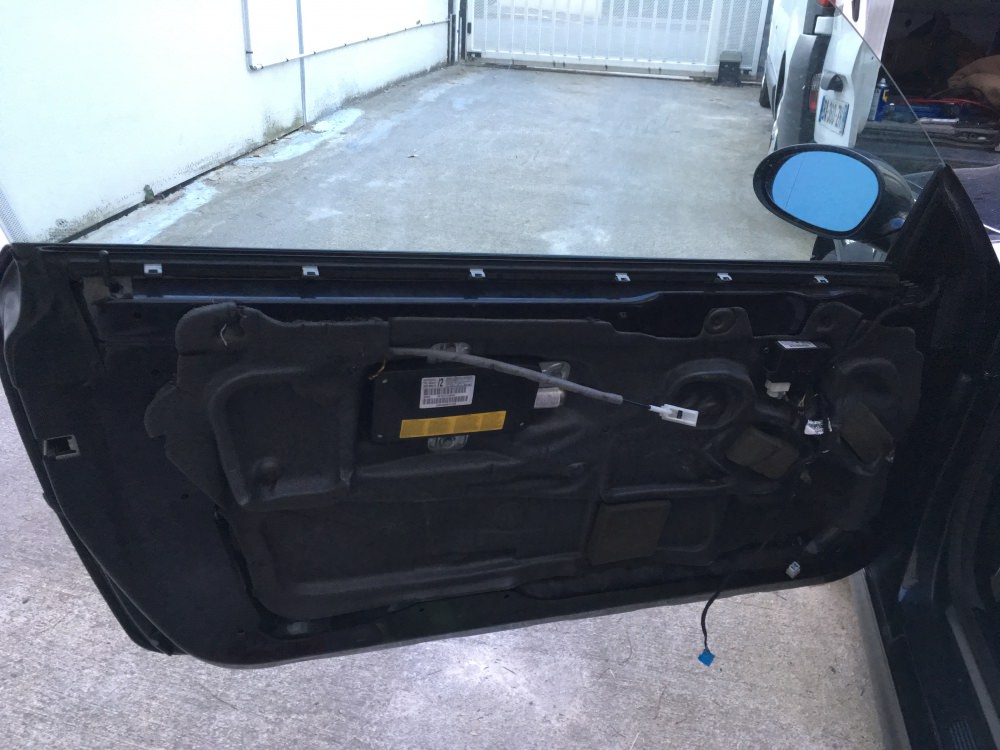

J ai changé cette semaine la serrure complete. Elle gere beaucoup de chose.
Mon probleme a moi etait que la detection d ouverture de porte ne se faisait plus cote conducteur.
Pas d ouverture de la fenetre d'1cm et pas de fonctionnement de la pompe SMG...
C est une petite galere a faire, deposer le panneau de porte, desserer les rails de vitres, desserer la vitre pour la faire bouger avec une torx inverse et pas inverse aussi... Le tout avec peu d acces mais bon c est fait ! Et ca marche.
