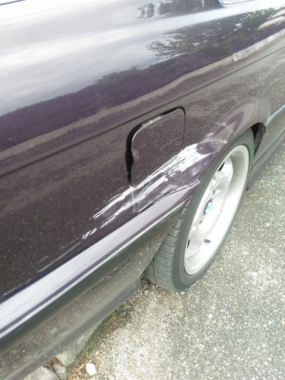

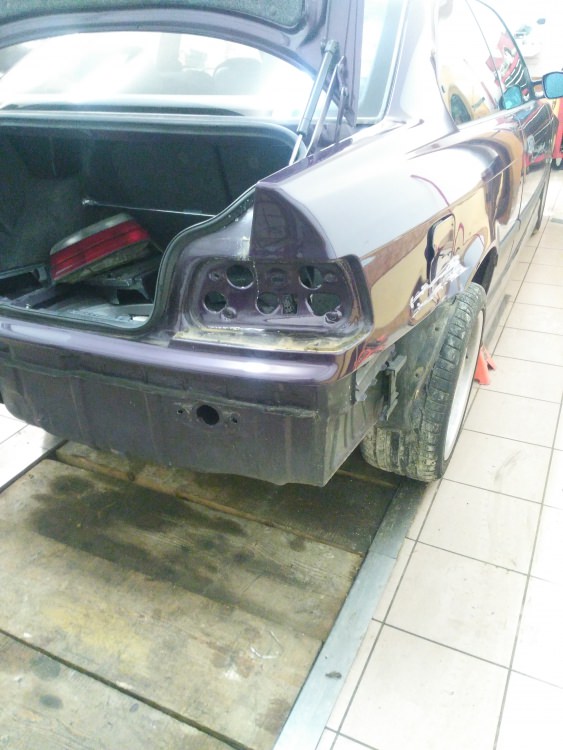

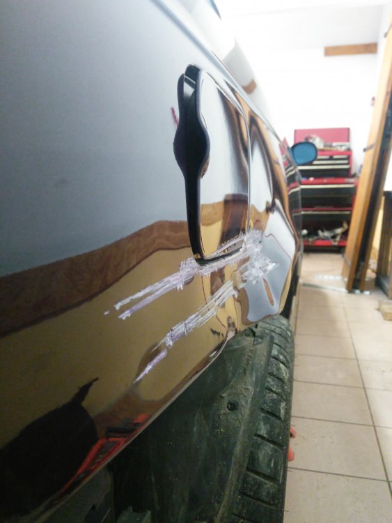

Ce soir j'ai attaqué la rep de mon aile ar gauche qui c'est mangée un muret au ralenti par ma faute (étant pressé de partir, les couvertines en béton ça fait mal)
Donc pour commencer je me mets alèse
Train arr sur chandelle, Dépose du bouclier, feux et conservation de la trappe pour servir de "référence "
Donc après avoir fait du jour, je visualise les déformations.
La trappe ne plaque plus, et on observe plusieurs plis

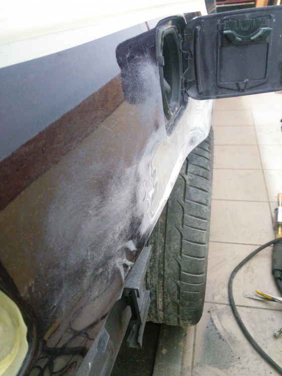

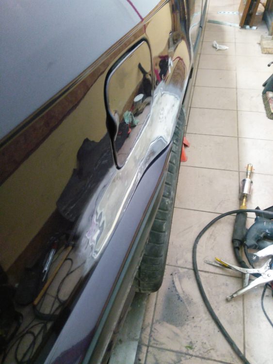

Décapage du maximum de peinture jusqu'à la tôle, et la dernière d'apprêt au P120
Un travail de tôlerie s'impose, lol

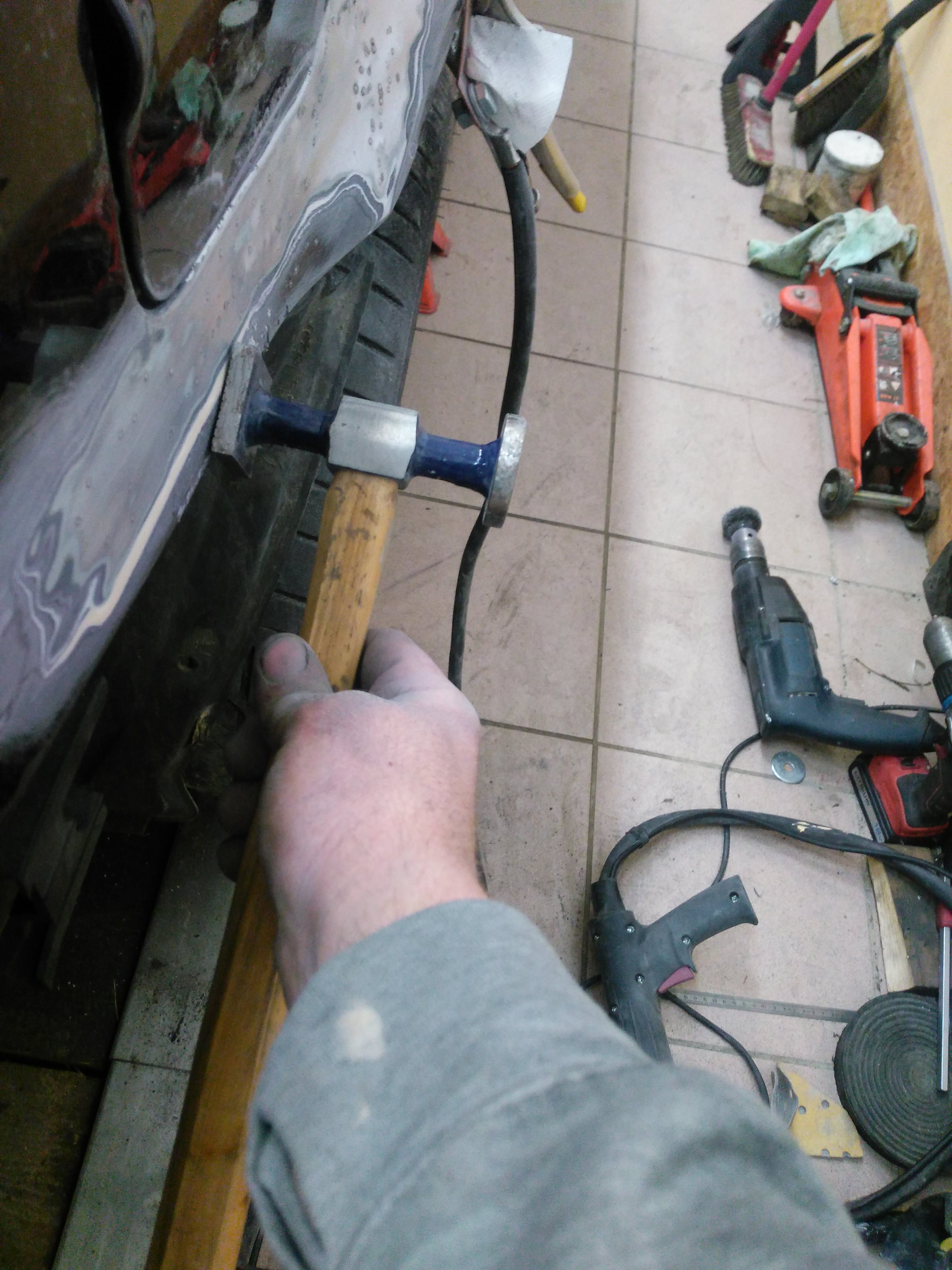

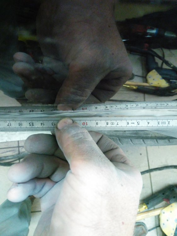

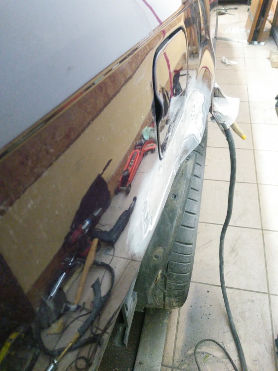

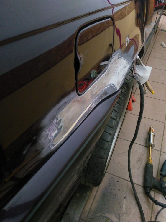

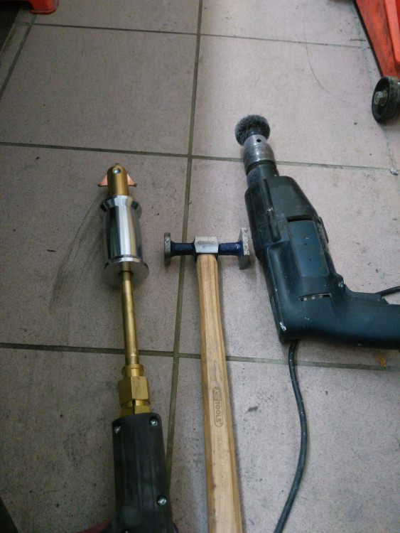

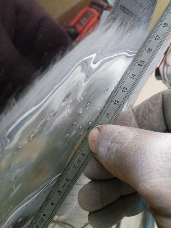

Séance de tire clou, on arrive a déceler les enfoncements avec un réglet
A des endroits j'ai un peut trop déformé en tirant un peu fort, ce sera réduit au marteau la face quadrillée rétreint les déformation du au tire clou quitte a rerentrer la déformation
Le but est tout de même de retrouver le galbe et alignement initiale

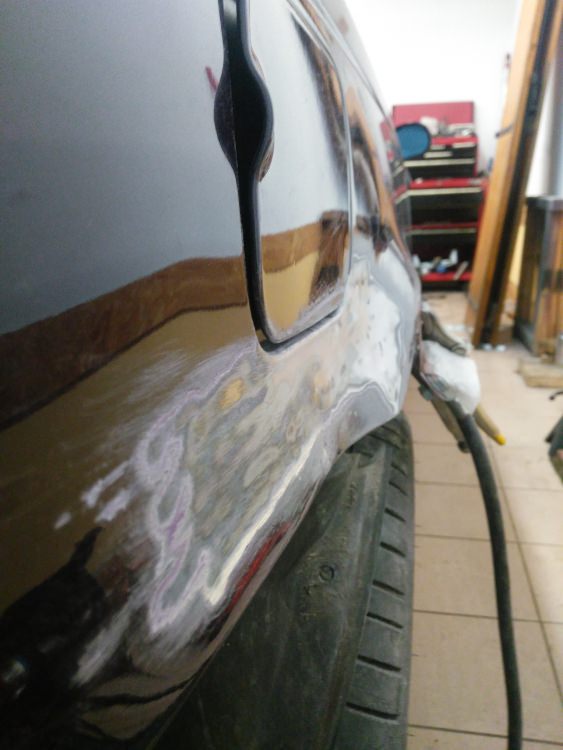

On observe que la trappe replaque enfin   et que la déformation au bas de l'aile est revenue en tapant dessus et tirant le coin du contour de roue(à la main) en même temps.
Il en reste pas mal encore en tôlerie mais ça prends forme

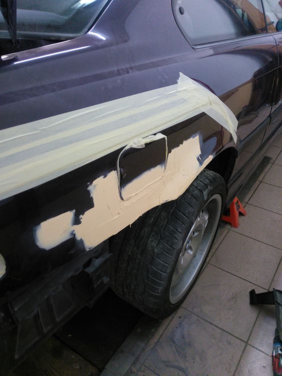

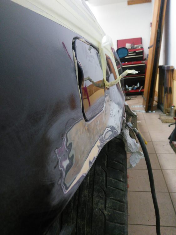

1ère passe de mastic ok
beau boulot :nickel8:

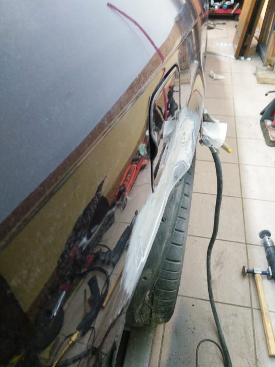

Donc ce soir j'ai fini la phase tôlerie et attaqué la première passe de mastic
J'ai fini de tirer les derniers creux et rentrer les pointes

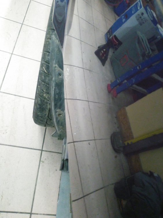

Présenté le bouclier, et comparé les formes avec l'autre côté
Encore quelques rectifications

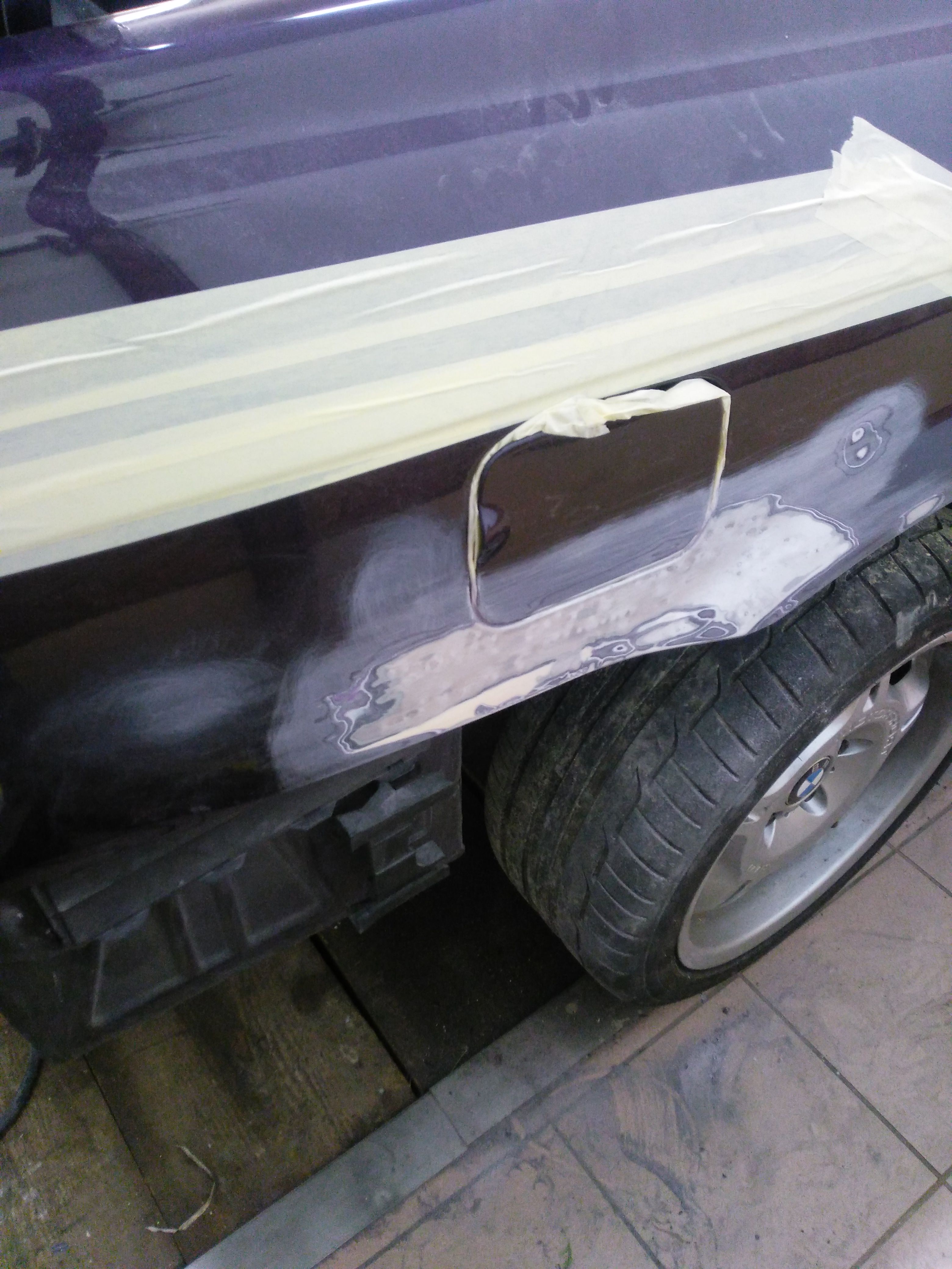

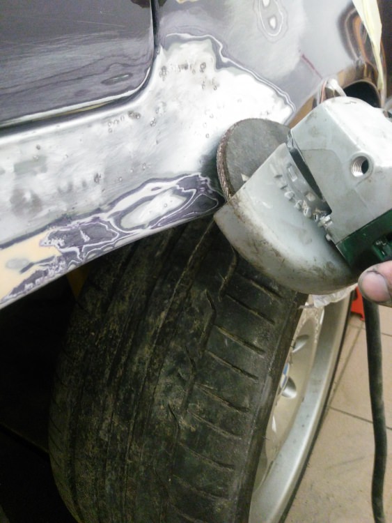

Ponçage des endroits ou la peinture s'ecaillais en dégradé au p 120 (seul grain qui permet l'accroche du mastic)
On vois les endroits qui brille sont en faite des légers creux (à gauche de la trappe)

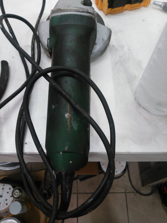

Un coup de disque abrasif a vitesse 1 pas plus (pas chauffer juste râper les points) la meule est dégueulasse prohibé en carrosserie dégraissage des mains et du matériel imperatif
Ponçage au fond des creux ( la cale n'y va pas)
Dégraissage au dégraissant lent pour carrosserie (ne détériore pas les vernis et base mate)
Scotch aux endroits ou l'on ne veut pas mastic dans l'intérieur de trappe par exemple

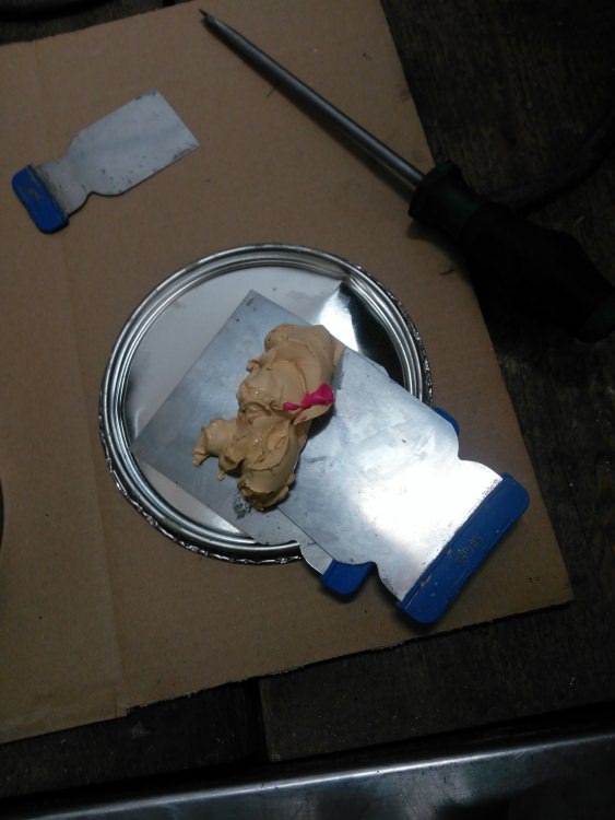

Bien malaxer avec des couteaux propres 5% de durcisseur
Tirer a zéro pour bien adhérer partout, et charge en même temps.
Bien laisser sécher a coeur.
Le premier ponçage sera à la machine au p120 les autres mastic suivant seront àla cale toujours mais à la main pour être plus précis
Bien nettoyer les couteaux de suite au diluant cellulosique
préférer aussi un mastic polyvalent"universel", il y en a plusieurs sortes... prendre de la bonne came(toujours)
