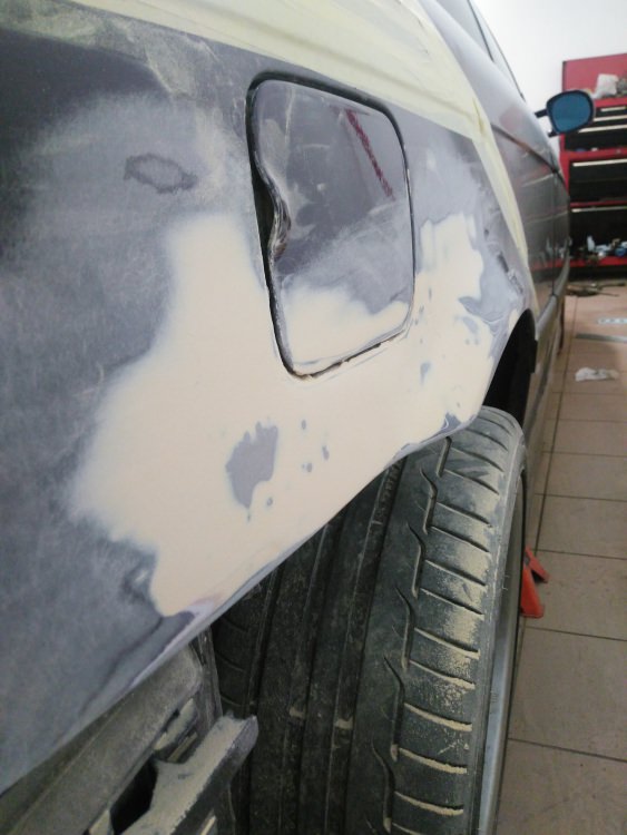

Je dégrossi au p120
pourquoi ta pas mis du mastic alu?
car en général quand on ponce jusque la tole c'est ce qu'on met et au moin tu es sur qua'avec le temps ya pas de réaction bizarre
pas grave c'est du bon boulot quand même
beau tire clou au passage
merci à toi @m321
le mastic alu c'est bien mais j'en mets plutôt quand je veut charger en épaisseur, il est dure à poncer en dehors des surfaces planes
et de toute manière j'en ai pas lol,
j'apprêterais plusieurs couches pour bien travailler au ponçage à l'eau
Tu fait vraiment du bon boulot.
En effet,c'est vraiment du bon boulot :nickel7:
Ton sujet est très intéressant :oui:
on remarque sur la dernière photo que des endroits ressortent car je les aient trop tirés au tire clou.
il faut les rentrer pour ne plus qu'ils dépassent quitte à avoir une épaisseur de mastic dessus qui elle est réglable.(sinon c'est détourage assuré)
il faut bien poncer en commençant par les contours qui servent de réglage de références, et avancer sur ces mêmes réglage de ponçage.
enlever tout les restes de mastic (comme dans le bords de trappe etc) quitte à être un peut trop descendu au P120 c'est pas grave ce n'est pas cet passe de mastic qui m'intéresse. une fois tout nickel (dégrossi propre) ont peut repasser une passe de mastic plus tirée par contre et recommencer jusqu'à que se soit bon.
par contre on descend moins au P120, mais plus au P240 et voir 400 pour le régler finement car sinon l'apprêt ne suffira pas à recouvrir  les défaut et rayures. (étapes suivant)

Mon pote carrossier me dit que j'aurai gagné du temps au mastic alu sur la première passe de mastic
Tampis je ne vais pas tout enlever
 il m'en reste encore pas mal du boulot sur cette aile, je vais peindre des guides de ponçage en noir aussi
