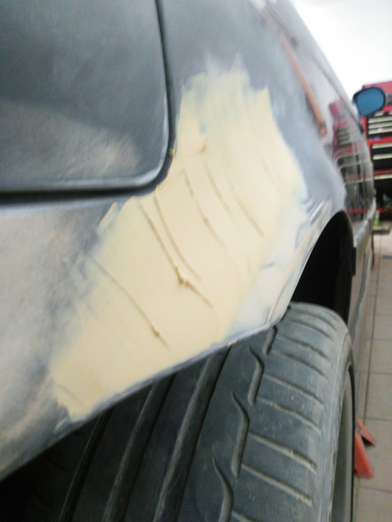

  • Alors oui du coup hier soir j'ai presque terminé la préparation Mais j'étais emmerde avec mon apprêt en spray (il faut que j'arrête avec ce produit mais je voulais finir mon stock) bref il faisai

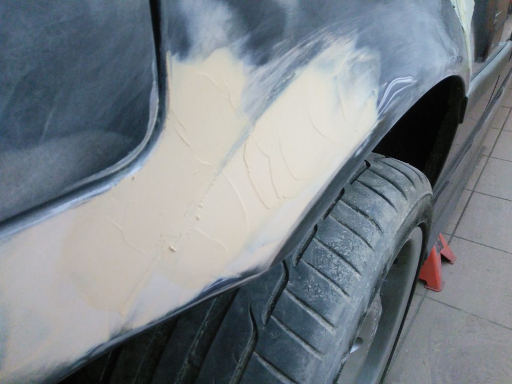

Je suis  à la troisième passe de mastic
Les ponçage se feront manuellement à la cale toujours sauf vers le creux du passage ou je prendrais une cale souple

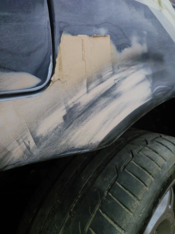

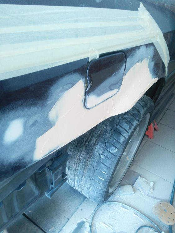

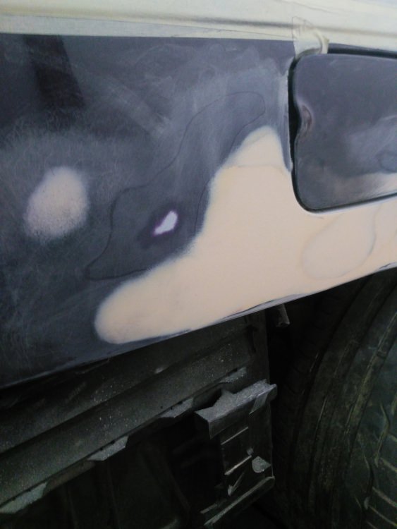

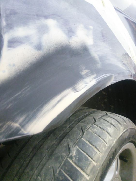

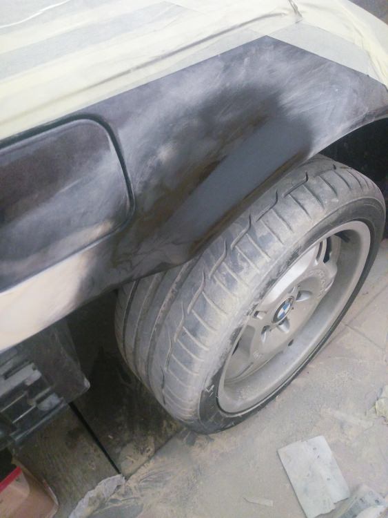

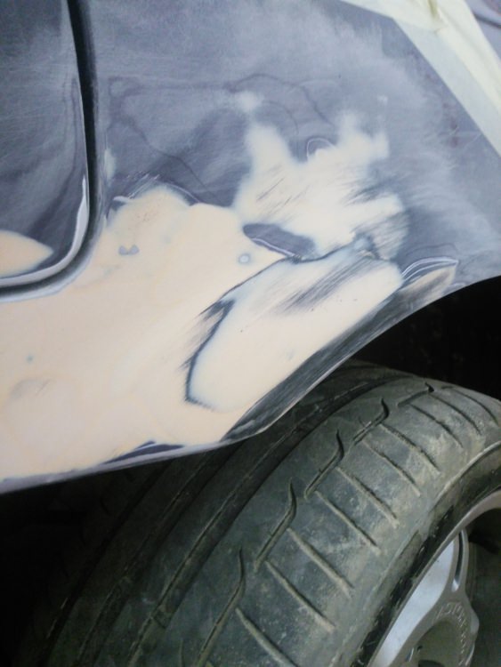

Donc je viens de faire une autre passe de mastic en ayant ce coup ci passé un coup de spray noir avant, pour me faire un guide ponçage après avoir dégrossi au p120  les parties noir representes des creux
Doncils sont repassé au mastic Pour les parties plates j'arrive au bout du masticage
Par contre il faut finir de régler le passage de roue la mesure de l'arête se fera au réglet et stylo, et la partie arrondie du dessus se fera en raccordant a la cale souple et toujours repasser un coup de spray d'une autre couleur pour servir de guide ponçage une fois dégrossi
enfin bref encore un peut de boulot

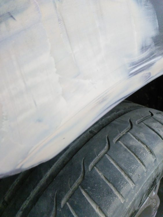

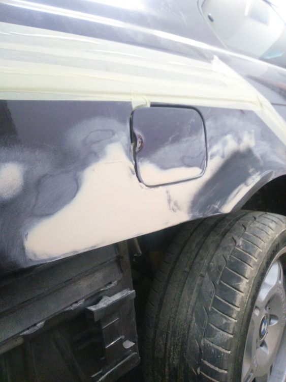

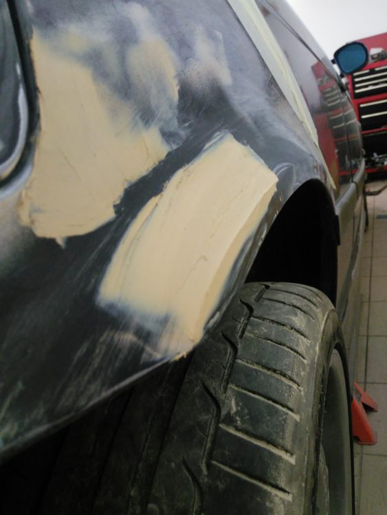

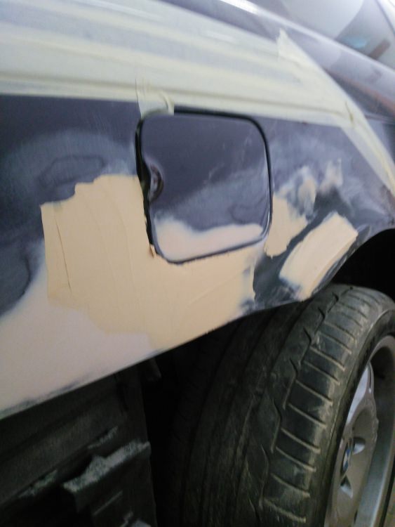

Il est vrai que si j'aurai chargé au mastic alu direct, j'aurai presque fini l'élément car j'aurai fait moins de passes de mastic

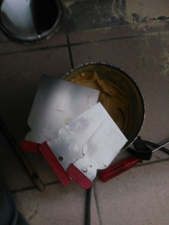

Les couteaux employé a présent sont de qualité et inox pour mieux tirer le mastic
Toujours bien les nettoyer systématiquement !
Les prochaines étapes se feront toujours avec un réglage au guide de ponçage (spary autre couleur)
Jusqu'au ponçage final...
Pas eu le temps d'y bosser plus tôt
J'y ai passé 30/min max ce soir je laisse sécher poncerai demain soir vite fait et fera une autre passe et une autre encore j'espère la peindre en fin de semaine prochaine(d'ailleurs ça me fait penser a commander ma base mate)
