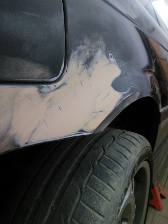

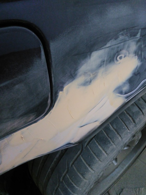

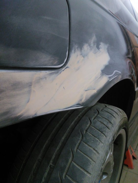

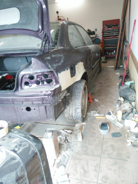

Je me suis fait chier avec le galbe (6h)
Je pouvais pas poser mon couteaux bien a plat et pour me ponser sans marquer en "rainure" au creux
Demain ponçage, apprêt et  ponçage réglage etc
Samedi peinture
il y a 2 minutes, julien m a dit :
Samedi peinture
Tu t'en sors très bien malgré tout :nickel8:
Tu vois enfin le bout de ta réparation,beau boulot ;-)

L'attention et la patience sont indispensables
Tu as vu a droite le nombre de couche ?
Je suis déjà passé par là lol
Mais pas que moi

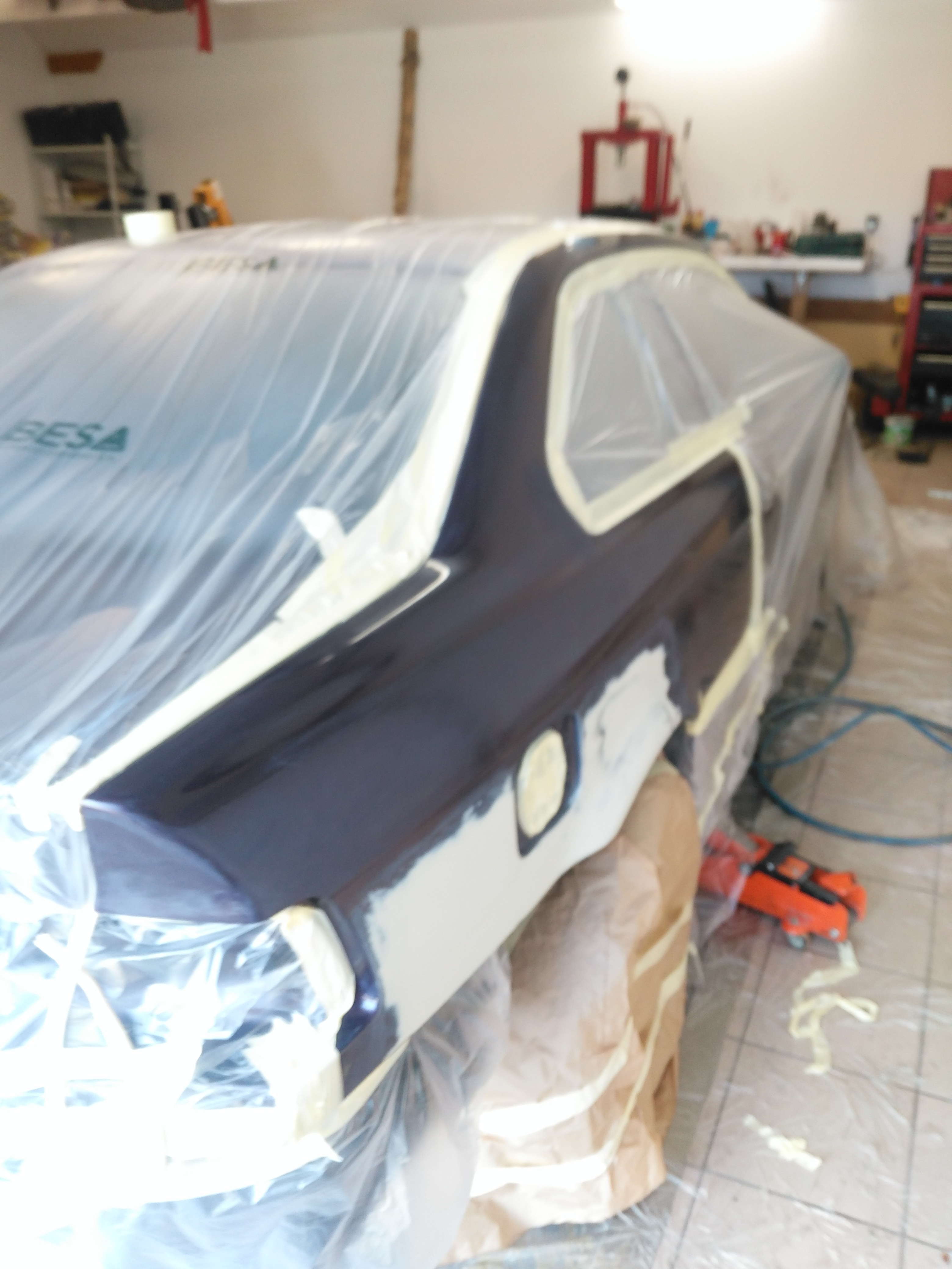

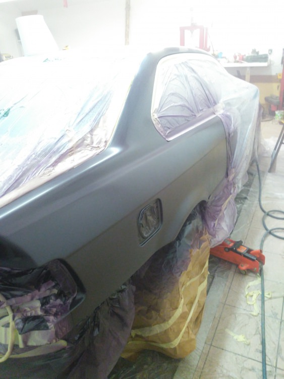

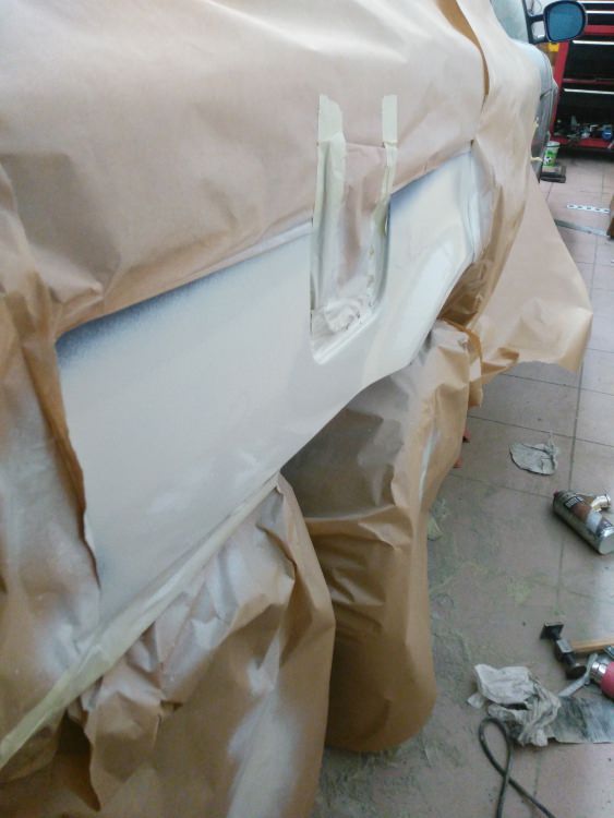

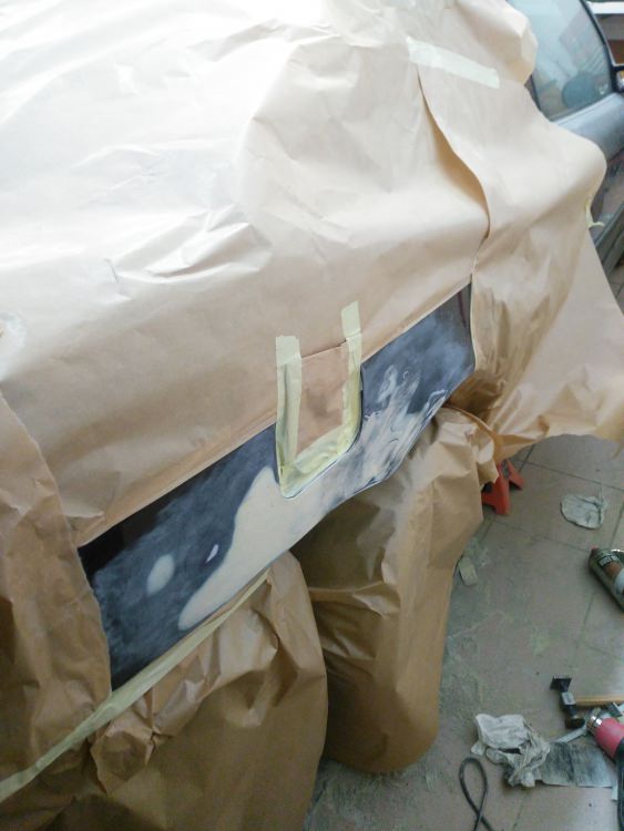

Alors oui du coup hier soir j'ai presque terminé la préparation
Mais j'étais emmerde avec mon apprêt en spray (il faut que j'arrête avec ce produit mais je voulais finir mon stock) bref il faisais frisé la base mate (incompatibilité des solvant=fond agressé) (avis des pro )
Du coup ce matin c'etais raté pour peindre il fallait attendre que les fonds se desolvante pour finir (en passant de fine couches successivent de cette apprêt) j'aurai pris un 2k (2composant) au pétard j'aurai fini hier soir
Du coup décalage du rendez-vous impossible car 2 complète cette après midi
Je me dis fait chier d'aller à la sortie ///M passion avec une tache d'apprêt et fait chie se poser un jours en semaine qui compresserai mon travail...
Ben tampis, je peint chez moi, je suis un "malade" un ouf quoi lol (sur la ///m en plus)

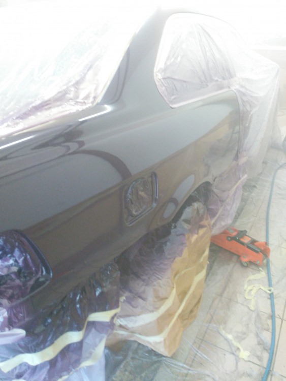

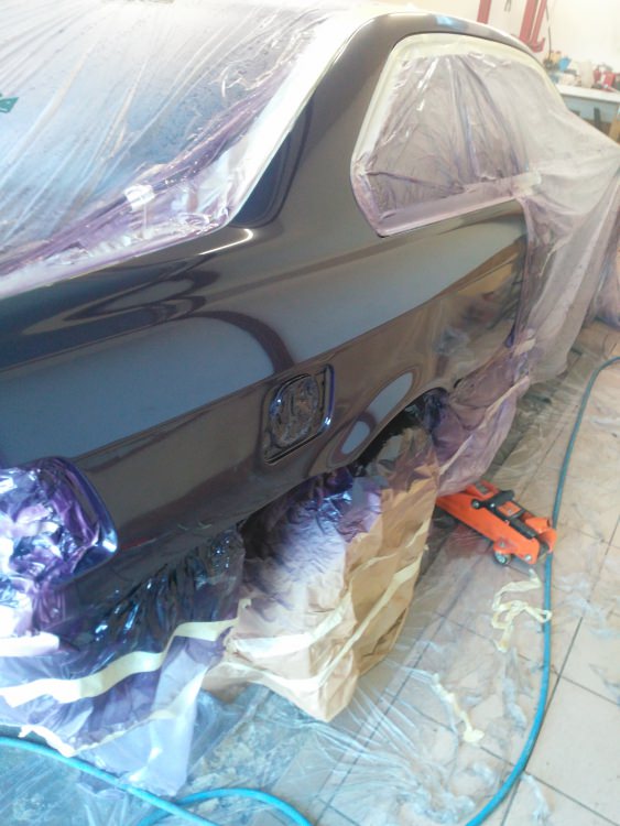

Le résultat est satisfaisant un petite gommage d'effluves sera un plus
Je le ferai cette semaine j'espers
J'ai utilisé un vernis uhs de marque besa avec un catalyseur extra rapide sec en 1,5h
Je referai d'autres photos demain

Prête pour le 11 juin :-)

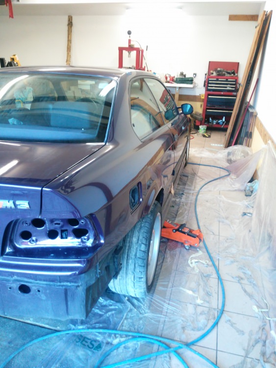

Le film est tendu mais le faite de ne pas avoir d'évacuation d'effluves en appliquant a l'intérieur mon laissé quelque légère effluves en surface Actuellement ça brille mais ce sera mieux après un petit poli lustré
J'ai repassé une couche en plus pour être sûre d'avoir assez de matière (tant qu'avoir des effluves)

Qu'est ce que tu appelles effluve? C'est du brouillard qui c'est déposé dessus?
Felicitation en tt cas, t'est vaillant!
Tu va le peaufiner comment le raccord vernis au niveau du toit?

Oui c'est le brouillard
En faisant une couche et demi j'en avais moins mais sur la deuxième couche mouillé il y'en avait beaucoup
Du coup il s'est déposé dessus mais avec un poli lustré au 2000 avec du savon et un bon polissage tout ça sera gommé
Le raccord sur le brancard sera poli lustré je n'ai pas passé de base mate en haut il a été fait derrière l'arrête au scotch retourné

Merci à toi je préfère quand même peindre en cabine(mais là j'étais coincé lol)
