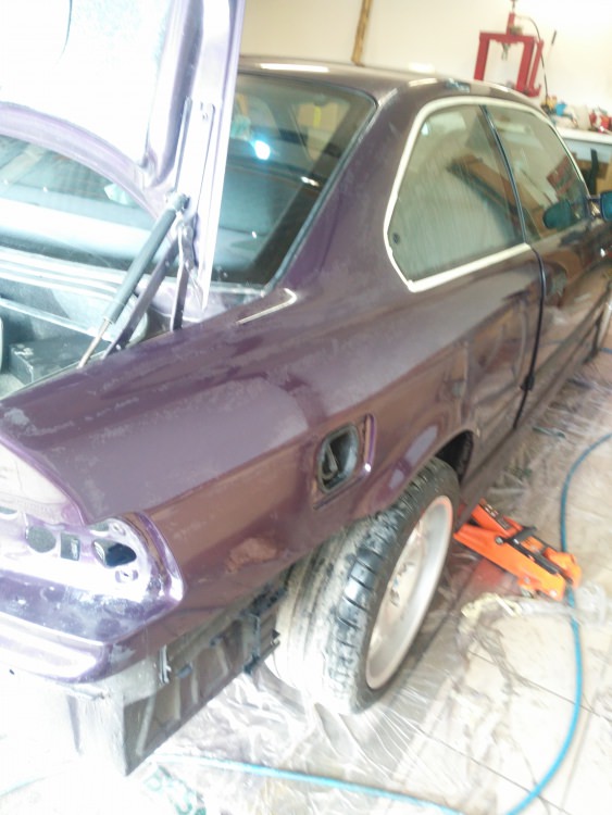

Je vois que tu as repeint ton aile entièrement sans faire de raccord avec la base, tu n'as pas de différence de teinte entre la porte et l'aile car en general avec le métallisé?
L'appret en bombe, c'est souvent de la grosse me..e, car en plus des problèmes d'incompatibilité de solvant (frisure), il s'enterre avec temps.

  • Alors oui du coup hier soir j'ai presque terminé la préparation Mais j'étais emmerde avec mon apprêt en spray (il faut que j'arrête avec ce produit mais je voulais finir mon stock) bref il faisai
Oui je vais arrêté l'apprêt en bombe j'ai encore quelque défaut de fissure  que je met en photo après
Pour la base c'est bon je suis resté sur la même il m'en restait encore un peut
Je n'ai pas tout re basé juste la partie hauteur de trappe

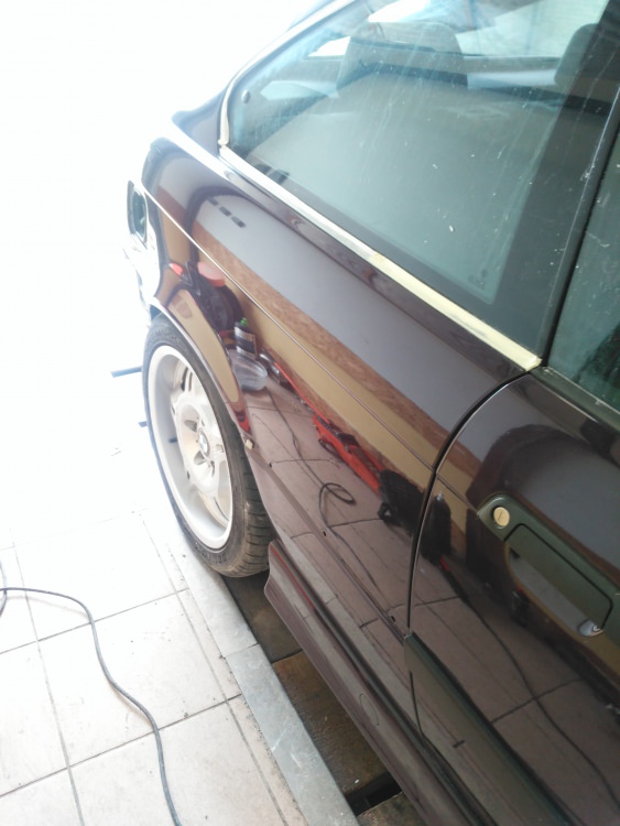

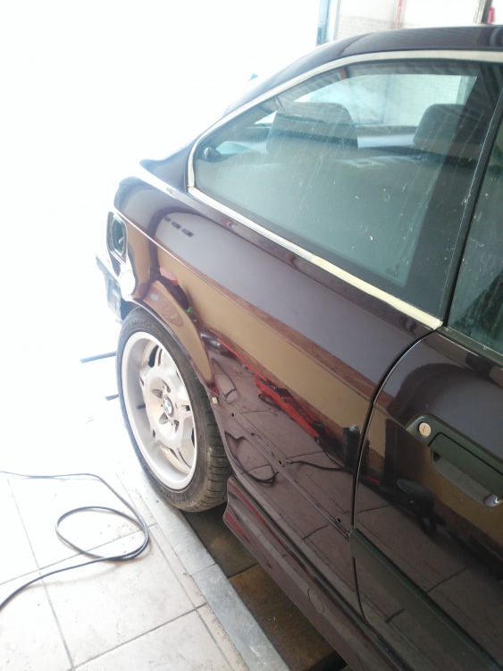

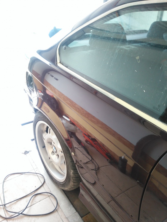

Oui merci je l'ai peint chez moi juste pour éviter d'aller a la sortie ///m du Vercors avec une grosse tâche d'apprêt...
Le résultat est convenable je trouve avoir mieux réussi la partie tôlerie et mastic que le reste
L'apprêt m'a foutu la merde ...mais c'est pas grave je la referai quand même
Donc j'ai viré les effluves de brouillard
Descendu grain et un peut la peau d'orange
2000 à l'eau cale souple savonnette dans le saladier
Trois passe de polish jusqu'au finish
pour une personne qui n'est pas du métier et en plus fait dans son garage sans cabine je te dis que le résultat est plus qu'acceptable, j'ai déjà vu certains pro en cabine faire bien pire que ça , faudra voir comment ça travaille mais ton rendu est très propre ;)

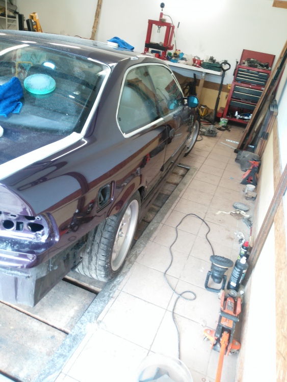

À quand une cabine de peintoche dans le jardin?:)
il y a 32 minutes, sedan78 a dit :
Arretes j'en veux une mais dans un hangar ou grange...
Ça viendra...

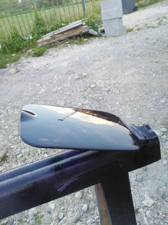

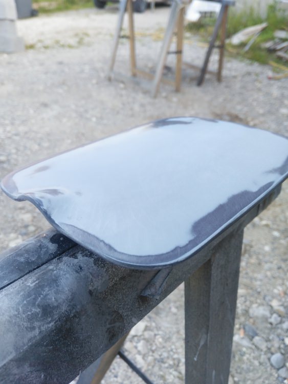

La trappe me plaisait pas trop à cause de cette apprêt de merdre

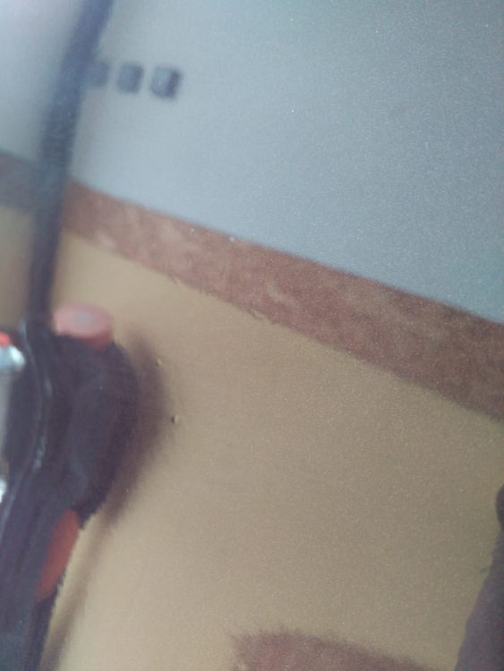

IMG_20160606_180908.jpgon arrive à voir des defaut de mastic non appretéIMG_20160606_192035.jpglà elle est de nouveau apprêté (appret plastique de meilleurs qualité) et poncée jusqu'à la disparition de maximum de défaut a la cale en caoutchouc mais assez rigide jusqu'à disparition du spray noir que j'ai passé avantIMG_20160606_202445.jpg la voilà rebasé et vernis 2 couches mouillées

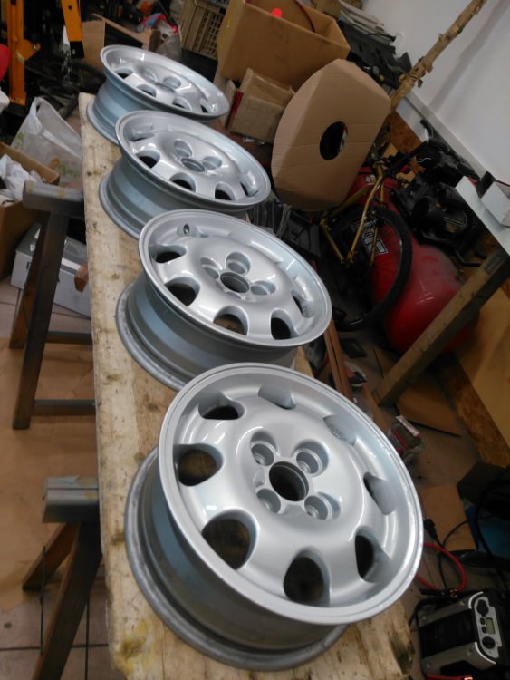

IMG_20160606_210109.jpgautant en profiter pour finir de vernir les roues de ma TD (faites pas gaffe aux détail je me suis pas cassé le cul)

Sympa le gris des jantes,c est quoi?

il y a 5 minutes, sedan78 a dit :
c'est titan silber en alternative la plus clair.
J'ai basé les jantes de ma ///m avec également
Tu fais du detailling aussi ?? Sympa les jantes c'est pour une 205 gti ?

Les jantes c'est pour ma 205 TD lol
