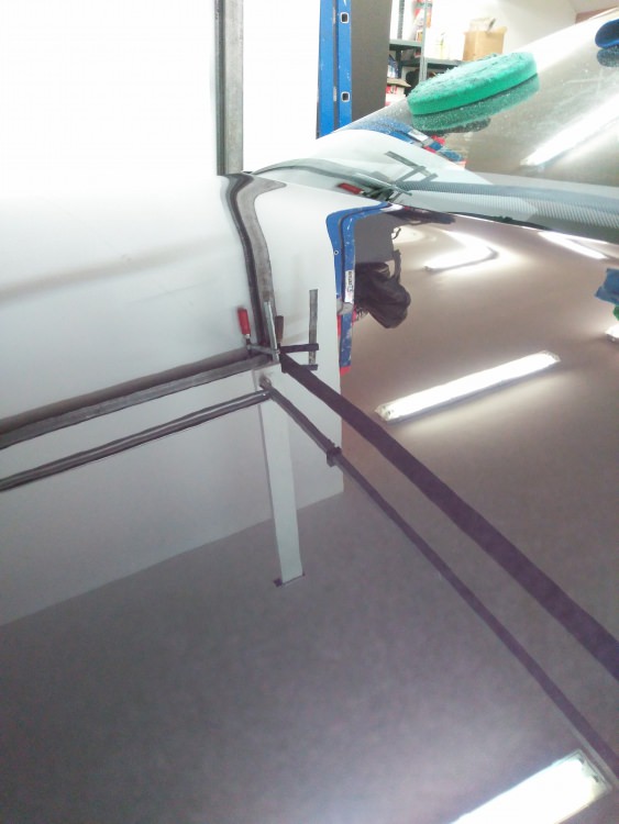

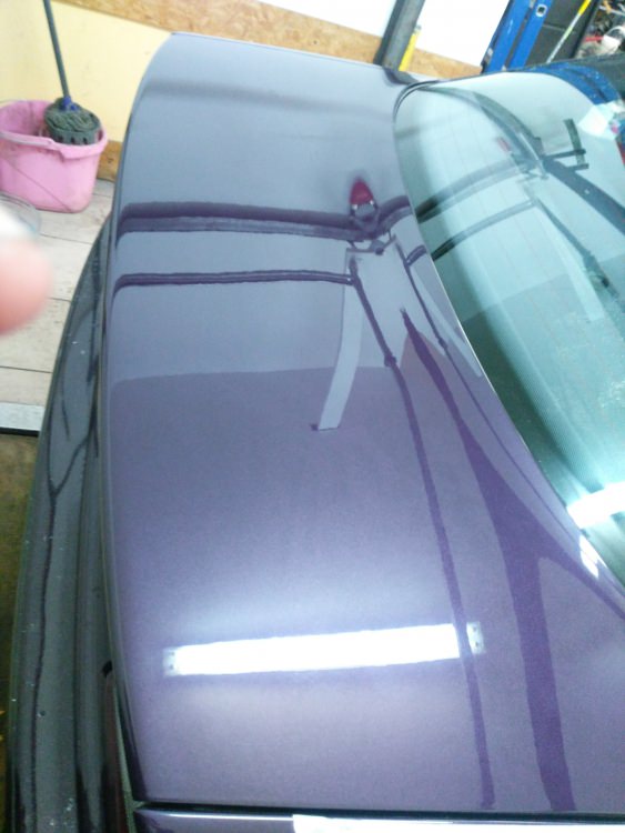

J'ai voulu décontaminer le dessus de ma malle au 2000  à l'eau (j'arrête sur les vernis bien sec il vaut mieux le 3000)
Sur l'aile arrière j'ai pas ce phénomène
 j'ai fait des rayures que je n'arrive pas encore a faire partir
Je vais repasser un gros coup de polish fort 3M blanc et pad dure
Sur la photo j'étais déjà au moyen 3M vert

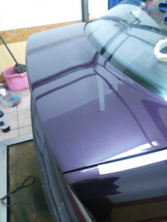

Ça va mieux je suis repassé comme avant mais avec le pas vert et polish3M vert verdict c'est bien mieux
Il faut vraiment que je rachète de bon pad
un coup de finish 3000 menzerna avec son pad noir
lustreur à la main et c'est bon je ne vait pas faire les côtés je n'ai pas de clay
