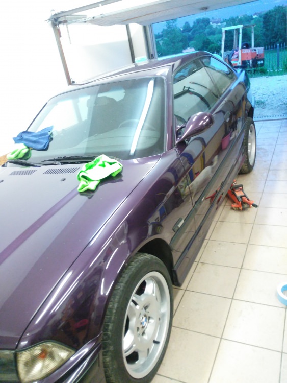

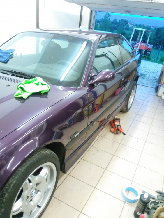

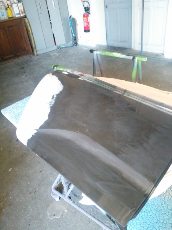

Le 08/06/2016 à 21:18, julien m a dit :
J'ai voulu décontaminer le dessus de ma malle au 2000  à l'eau (j'arrête sur les vernis bien sec il vaut mieux le 3000)
Sur l'aile arrière j'ai pas ce phénomène
 j'ai fait des rayures que je n'arrive pas encore a faire partir
Je vais repasser un gros coup de polish fort 3M blanc et pad dure
Sur la photo j'étais déjà au moyen 3M vert
je sais pourquoi ça ma fait des rayures non souhaitée...
je n'avais pas laissé tremper à l'avance le papier dans la flotte, ce soir ça allait bien mieux ...
Modifié par julien m
Attention à  la couvertine. ..:nickel8:

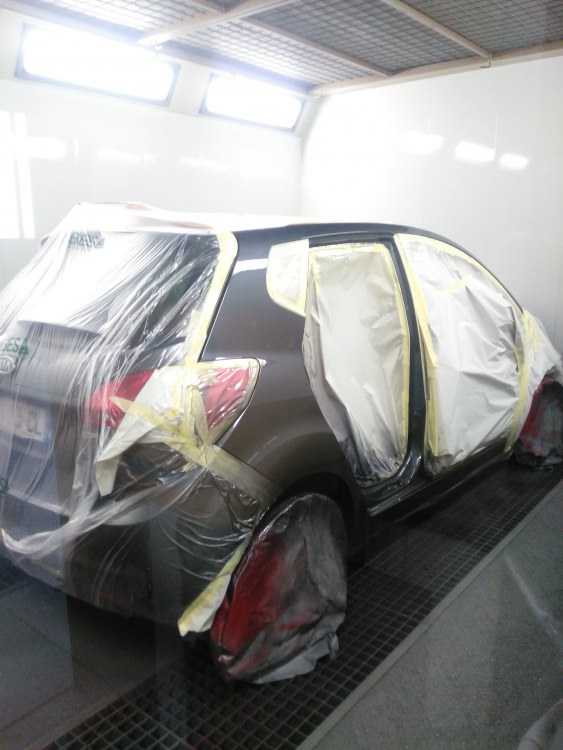

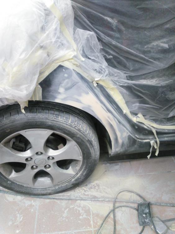

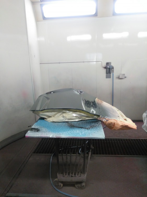

Aile arrière droite de kia venga en cours de séchage

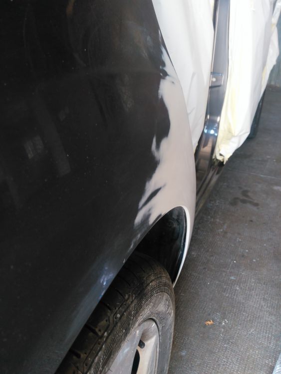

Pas mal de tôlerie effectuée  samedi dernier
Un muret de pierre d'une église l'avait rencontré.
J'y aurai passé 20 heures en tout...

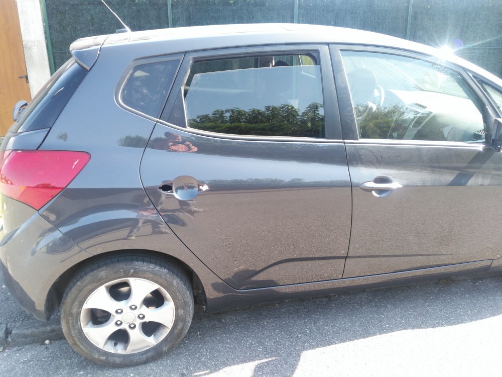

J'avais posté une photo de tuyau
Je reposterai une autre une fois remontée. :)
Reste plus qu'à finir le remontage
Seulement les zones âpreté et bas de caisse ont été basé (couleurs)
Les éléments comme les  brancards, passage de porte, etc ont tous été vernis...
vraiment pas mal comme résultat, tu as peint en cabine d'après les photos ;), le résultat est digne d'un pro en tout cas
Il y a 4 heures, alex670 a dit :
Merci, oui en cabine c'est mieux. Des pro font pire parfois, il faut s'appliquer et ne pas chercher à gagner du temps, le gain de temps vient presque tout seul à force de pratiquer

(C'est pas une BMW, mais je me suis dit que je restait toujours dans l'aile arr droite, lol.)
Pour le résultat, niveau application et laquage c'est bien, j'ai quelques grain minime (poussière) que je peut laisser ou effacer plus tard au 3000 et au polish à la machine...

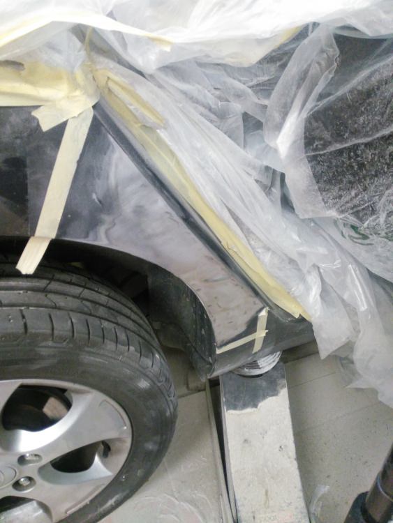

Sinon je suis content du travail de tôlerie j'avais des trainées de pierres dans l'aile, elle était rentrante de 8 mm (le pars bous s'est même déformé)
Donc au début un gros décapage du mastique poser à "l'arrache" par le propriétaire du véhicule, je creuse à la disqueuse. Brosse, tire tape etc, lol
Puis mastic alu, je dégrossi à la disqueuse de carrossier. (Plateau carton) poncage au 120 à la cale
pose du mastic de finiton, rebelote on forme au 120 et trace mon arrête. Le passage de porte a aussi été reformé.
Ponçage encore au 240  par contre au guide de ponçage (spray noir pour voire les creux)
 remastic et reponce.
Après la dernière passe de ponçage au 240 on passe au 320 toujours au guide de ponçage.
Je nettoie tout.
 passage d'un un coup de 600 un peut plus loin que la zone réparée (pour passer l'apprêt en escalier)
Marouflage de la zone et passage de roue.
J'ai passé l'apprêt en 4 couches (apprêt de charge 2K cromax teinté avec un peut de noir) bien penser à recouvrir l'intérieur de l'arrête du passage de roue. Pareil pour le panneaux de porte.
Après (hier soir) j'ai poncé l'apprêt, au 400 à la cale et guide de ponçage en retraçant l'arrête.
Puis 1200 à l'eau, puis dépolissage légers au 2000 à l'eau du panneaux et tampon abrasif léger pour juste depolir les endroit où je vais revernir uniquement. Bien penser à protéger tous ce qui ne doit pas être rayé!
Et voilà c'est presque prêt à peindre, lol...
en faite tu as fait un raccord base
c'est pas mal même au niveau de la teinte c 'est bien tu as fait ça au code couleur ou au spectro?
